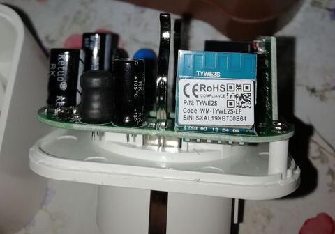

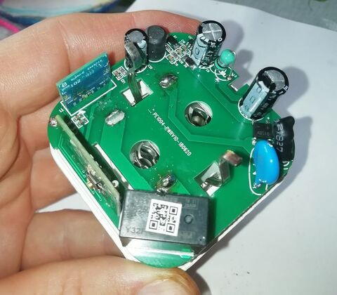

Első lépésként ki kellett deríteni, hogy milyen mikrokontroller is lakozik a konnektorban. Mivel a googli nem igazán volt a segítségemre ezért szét kellett szerelnem.
Először egy szikével szépen "körbe véstem" az alját bízva abban, hogy a külső burkolat lejön. Majd műanyag pecekkel szépen elkezdtem feszegetni és egy kis noszogatás után egy hangos pattanással jelezte, hogy le lehet venni a külső burkolatot. És ekkor fény derült a titokra, hogy a lelke a ketyerének egy TYWE2S.
Felül nézet, forrasztgatások után

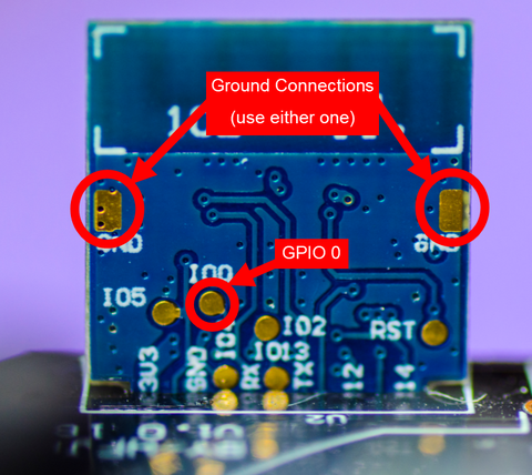

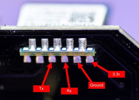

Innen igazából két fele lehet elindulni. Az egyik a wifi-n való flashelés (kulcsszavak OTA, tuya convert) illetve a hardcore módszer amikor a soros porton való flashelés amihez a tüskéket fel kell forrasztani a TYWE2S megfelelő kivezetéseire. Némi technikai problémák miatt én ez utóbbi mellett tettem le a voksom.
Soros port kivezetések

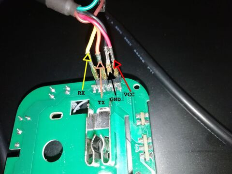

Én alaplapi tüskéket forrasztottam a megadott lábakra mivel azokra kényelmesen rá lehet csatlakoztatni a soros kábelt. Erre a célra egy FTDI TTL-232R-3V3 kábelt használtam (ez nem az olcsó kínai fajta, sosem hagyott még cserben és eddig minden oprendszer egyből felismerte).
A 4 vezetéken kívül (RX, TX, VCC, GND) a GPIO-0-t GND-re kell kötni a programozási módba lépéshez, ez még egy plusz forrasztás volt.
GPO0-val jelölt pontot kell a GND-re forrasztani.
Fontos! Ha esetleg valaki megpróbálná a műveletet utánozni az nagyon figyeljen oda, hogy amíg készülék meg van bontva véletlenül se dugja be a konnektorba az eszközt! Soros porti kábel se legyen csatlakoztatva ha áram alá helyezzük a készüléket! Egyrészt mert meg van bontva és életveszélyes lenne bárminemű érintés másrészt meg jó eséllyel hazavágjuk a sorosportot meg a gépet! És az áram nem játék. Aki nem hiszi annak ajánlom figyelmébe: Vigyázz Erősáram! 117 megtörtént baleset - ajánlott olvasmány 1984-ből

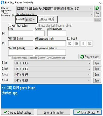

Először az ESPEasy-vel próbálkoztam. A fullos ESPEasy flasher-t töltöttem le ami hozta magával az összes binárist.
Programozás előtt két dologra kell figyelni ennél az eszköznél. A Baud rate értéke legyen 115200 és a Force Dout checkbox meg legyen bepipálva. A helyes FW kiválasztása után a Flash ESPEasy FW gomb megnyomásával indíthatjuk el a fw feltöltését az eszközünkre.

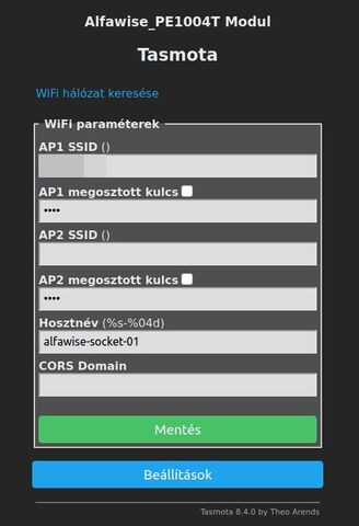

Első körben egy üres binárist (blank 1M) töltöttem rá majd végigpróbáltam az összes 8256-os imaget, de hiába volt sikeres a flashelés a konnektor nem mutatott életjelet egyik ESPEasy-s image-vel sem. Mit tehet az ember ilyenkor, átnéz mindent és újra próbálkozik. Sajnos második flash után se lett jobb a helyzet. Majd némi agyalás után tettem egy próbát a Tasmotával. És láss csodát flash után egyszer csak jelzett a Windows, hogy új hálózat van a láthatáron. A hálózat neve a következő mintára fog hasonlítani: tasmota_XXXXXX-####. A hálózatra való csatlakozás után a http://192.168.4.1 címen elérhető az adminisztrációs felület. Itt van arra lehetőség, hogy az eszköz ne AP-ként funkcionáljon hanem az otthoni hálózatunk része legyen. Ehhez a Wifi Settings menübe kell belépnünk majd a kívánt adatokat megadni.
Kettő AP adatait adhatjuk meg. Ha az AP1-hez nem tud csatlakozni akkor próbálkozik az AP2-re felcsatlakozni. AP2 adatait nem szükséges megadni ha nem akarjuk. Hostnév-nek érdemes valami beszédes nevet adni amiből be tudjuk majd azonosítani.

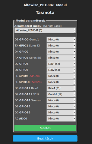

Összeszerelés után Wifi-n keresztül szépen lehetett vezérelni, de a nyomógomb és a visszajelző LED-ek nem működtek rendesen. Ezután jött némi googlizás és tasmota manuál olvasgatás majd próbálgatás mire meg lett a helyes beállítás.
Szépen váltja a relé és a LED állapotát a nyomógomb megnyomására. Arra viszont nem találtam eddig megoldást, hogy ha hosszan nyomvatarttom a gombot akkor teljesen kikapcsoljon. Ez funkció hiány most nekem nem kritikus mivel távoli helyen lesz. De ha valaki tud megoldást az megírhatná.
