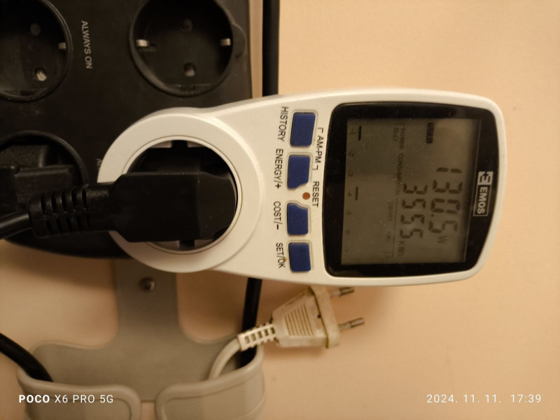

130 Wattal tölt a másik három 60-70 között ingadozott.

A G30E MAX II-be egy minden eddigi rolleremnél nagyobb akkumulátor került melynek kapacitása 15300 mAh! Gyárilag van beleépítve Inverter, és a mellé adott kábellel 3A-es áramerősség mellett 6 óra alatt tölt fel. Viszont vásárolható hozzá külön 5A-es is - ennek az ára eléggé borsos, mert 30 000 Ft körül van -, és egyszerre is tölthető a kettővel, két külön aljzatból, tehát 8A-rel.
Bár ezt nem szokták javasolni, mert túl is melegedhet, aminél a BMS ugye leszabályozná. Tehát vagy a 3A-es (ennek az előnye, hogy nem kell több pénzt ráfordítani, és adaptert sem kell magunkkal cipelni, mert az inverter megoldja), vagy az 5A-es klasszikus DC. Ami ugyan gyorsabb, de ott bizony vinni kell magunkkal a töltőt, és ugye + 30 E Ft, ráadásul nem mindig, és nem mindenhol kapható.
Akklimatizálódás után most töltődik :D
