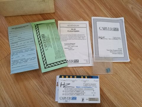

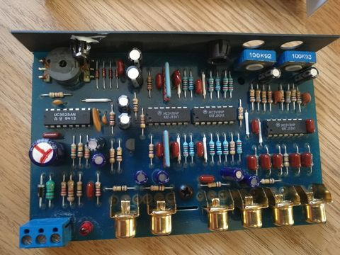

A napokban jutottam hozzá egy igencsak ritkának tekinthető aktív hangváltóhoz. Annyira ritka, hogy egy nagyobb külföldi aukciós oldalon sem találtam eladó példányt. Információt sem nagyon lehet vadászni róla. Az eredeti gyártó a KLW Audio, a céget '95 körül felvásárolta a Carver Inc.

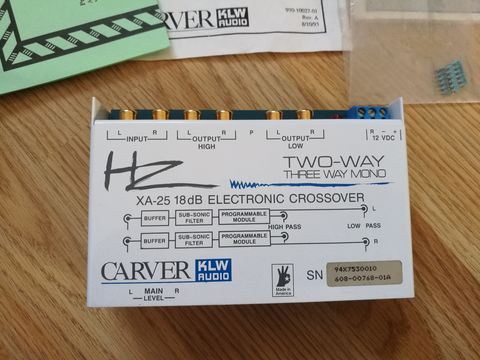

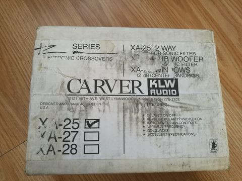

A szóban forgó eszköz az XA-25 típusjelzést viseli, egy kétutas sztereó aktív hangváltó (vagy háromutas mono módban is működik, ha akarjuk). Amit neten sikerült infót túrni, az alapján a kilencvenes évek közepe felé tehető a megjelenése (bő 20 éves biztos megvan), akkoriban elég drága volt. Ami viszont hihetetlen számomra, hogy eredeti dobozában (!), garancialevéllel, és teljes, ép kézikönyvvel együtt kaptam, mintha új lenne, minimális használati nyomokkal.

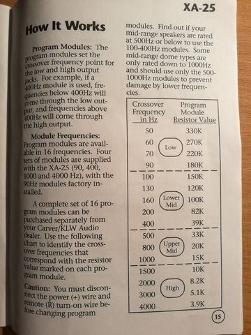

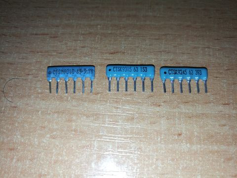

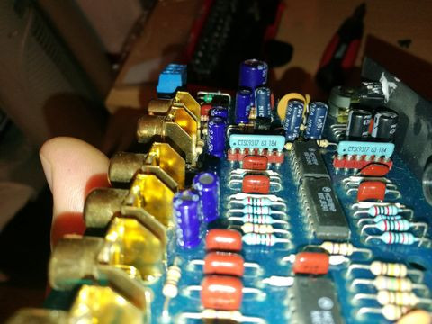

Ami hátrány, hogy a keresztezési frekvencia nem potméterrel állítható, hanem létra ellenállásokat kell pakolni bele, amiből gyárilag is csak négy vágási ponthoz való adagot mellékelnek (ezt is úgy, hogy kétutashoz egy opció, háromhoz négy tartozik), a többi opcionálisan vásárolható. Van egy táblázat a kézikönyvében, mind a 16 ponthoz tartozó ellenállásértékekkel, teszek egy kört pár mikroelektronikai boltban, hátha sikerül beszerezni ellenállás létrákat. A gyárilag behelyezett példány nekem pont megfelel (90Hz).
