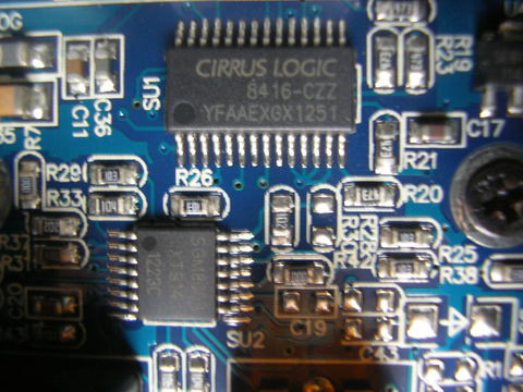

Sajnos a csomagolásból, pontosabban a burkolatból sem derül ki, hogy milyen chip van benne, de ez kifejezetten szerencsés példány, normális és korrekt belsővel:
Cirrus Logic CS8416 adatlap
