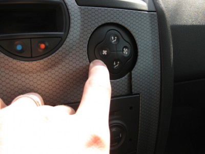

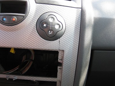

A légkondi vezérlőjének az egyik pöcke eltört a közép box mögött, illetve maga a műanyag keret is elrepedt egy helyen.
A légkondi gombok megnyomására kb 1cm-rel beljebb megy az egész szerkezet. (Az előző tulaj valahogy eltörte)

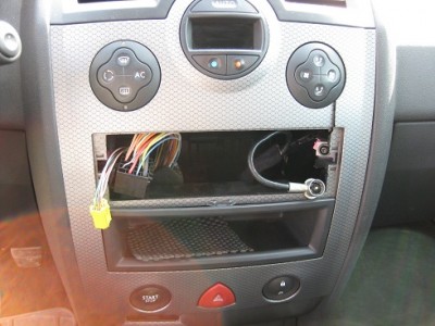

A középkonzolon a repedés, valamint a vezérlő mozgása gombnyomásra:

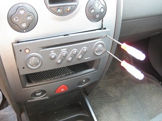

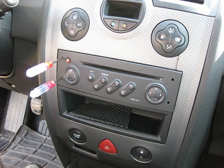

A szétszerelést a rádió kivételével kezdtem, 2 kis csavarhúzó elég hozzá:
Ki is van szerelve, nem nehéz, abszolút:

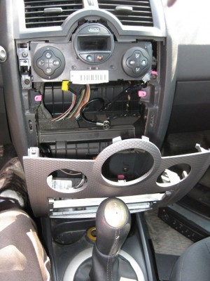

Továbbiakban a konzol leszereléséhez szükségünk lesz "torx" bitfejekre + csavarhúzóra, 20as méret pont jó a bent lévő csavarfejbe
Pár tekerés innen-onnan és le is sikerült szedni:

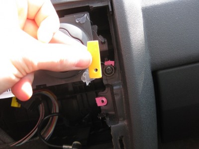

Hát ami ekkor fogadott ... :F Őőőő ... megpróbálták már megcsinálni, házilag.
Az elképzelés nem volt rossz, de majd én megmutatom, hogy kell ezt csinálni :D

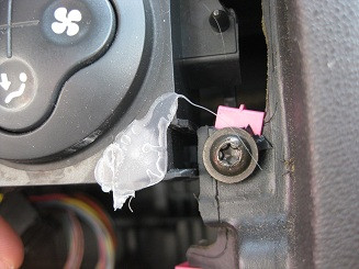

Azt mondja, hogy ... Kell hozzá egy szétszedett öngyújtó, annak is a belső egyenletes oldala + egy szike.
Ha ez megvan, egy tetszőleges méretű laposkát kivágunk belőle:
Ha ez is megvan, 3 mm-s fúrófejjel lövünk bele egy lyukat a csavarnak.

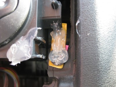

Kihajtjuk a csavart majd mögé illesztjük a teljesen új, öngyújtóból gyártott új alátétünket, úgy hogy az a légkondi vezérlő lába mögött legyen, megtámasztva azt. Szükségünk lesz még ragasztópisztolyra a kettő stabilizálására. Behajtjuk a csavart a helyére... jó masszív az öngyújtó lapja is, jól tartja a vezérlőt.
De a biztonság kedvéért meg is ragasztom:
őőőő ... mivel nem látszik ... ezért nem törekedtem, hogy esztétikus is legyen, annál inkább hogy jól tartson, stabil legyen. (Sikerült is :) )

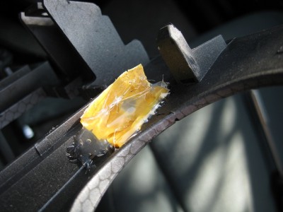

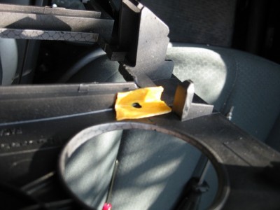

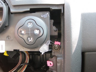

A következő lépésben magát a konzol törését restauráltam. Szintén az említett öngyújtóból használtam fel egy darabot, de most egy derékszögű elemet:
Szintén a rögzítéshez odaragasztottam a műanyag darabkát a kerethez:
Visszapattintva a konzol borítását ... látható az eredmény:
Patent, nem lötyög, nem mozog, stabilan bent a helyén. :K
Csak az a repedés ne lenne ott :F

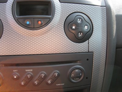

Emiatt vettem a "karbon" fóliát, vagy inkább karbon mintájú fóliát, hogy az egész közép konzolt befedem vele, ezzel eltüntetve a repedést.
Bele is vágtam, de már az elején szembesülnöm kellett a ténnyel, hogy ez bizony nem, vagy csak rosszul fog sikerülni. Ugyanis elég sok gömbölyű, kidomborodó rész van ezen a konzolom ,amit elég nehézkes egy ilyen "matricával" beburkolni. Vegyük pl. a középső részt, ahol a légkondi kijelzője van. Ott felül elkezdtem ráragasztani, szépen rá simítgattam, de az aljánál felgyűrődött a domborúsága miatt.
Próbáltam melegítéssel formálni, de akkor meg maga a matrica mintája deformálódott. Úgy hogy hagytam ... egyenlőre. Ki találok valami más módszert, vagy sorrendet a felragasztáshoz.
Többfelé nem szeretném vágni a matricát, mert úgy a mintázat nem fog passzolni a többivel, mikor a kettő összeér az illesztésnél...
Nem tudom még hogy legyen ...

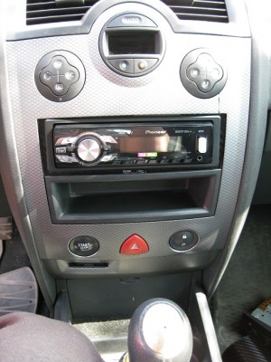

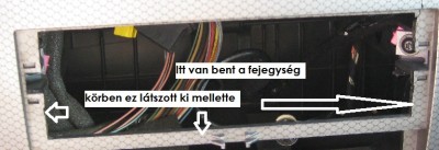

A pio fejegység beszerelése után nagyot néztem. Elfelejtettem lefényképezni a "hibát",de egy másik képnél bejelöltem mire gondolok:

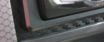

A képen is látható, hogy maga a fejegység sokkal kisebb mint a közép box kerete, így mikor betettem a fejegységet, akkor körben világos szürke műanyag vette körül a rádiót (jelöltem nyilakkal), ami nagyon, de nagyon esztétikátlanul nézett ki. + ami még rosszabb két oldalt ott tátongott 2 jókora lyuk (két oldalt az a szögletes a képen)

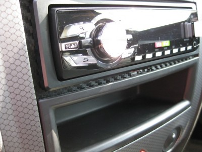

Erre jött az ötlet, ha már egyszer van ilyen karbon fólián, hogy rá ragasztom azt oda a műanyag felületre, mert így akkor legalább passzol a két szín egymáshoz, ráadásul eltűntetem ezzel azt a két lyukat oldalról + annyira nem feltűnő, talán még jól is néz ki:
Szerintem így már nem néz ki olyan rosszul!?
-Vélemények esetleg? :DDD
Hát ennyi lenne, ez egy kb. 1- másfél órás művelet volt, de összességében szerintem megérte megcsinálnom. Nagyon lötyögött a légkondi mikor megnyomtam a gombját, ráadásul kicsit nyikorgott is eközben. Ezzel a "beavatkozással" ezt a jelenséget abszolút megszüntettem! Boldog vagyok! :D
A fejegységnek is örülök, mivel elég jó, minőségi darab, pompásan szól, szépen adja a magas, közepes, mély hangokat is.
A fejegység körüli keret a fóliával... valamiért teszik. Szerintem jó lett.
