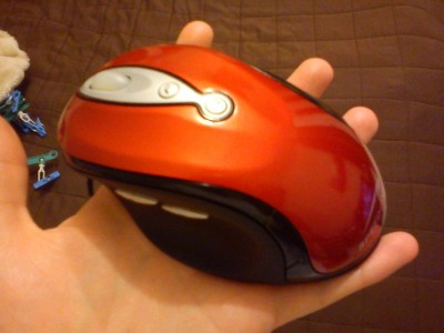

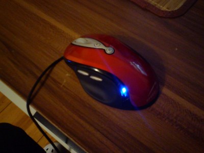

Ezen rágcsálók között érkezett egy "Speedlink Styx Gaming Mouse".
Mondom: "hö?". Ez egy 7 gombos, 3 válaszható dpi felbontást kezelő, állítható színű világító görgős GAMER egér! :D
Egy kocka átlagos felhasználó használhatta, az állapota szép volt, de működésképtelen. A géphez csatlakoztatva, hibaüzeneteket dobott a vindóz, maga az egér nem kapcsolt be, valamint a jobb egérgombja használhatatlan volt.

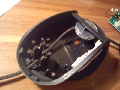

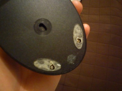

Első lépésként szétszedtem, megnézni mi újság van odabent. A csavarok a korongok alatt voltak, nem volt nehéz megtalálni.
Leszedve a markolatot, észrevettem, hogy a jobb egérgomb, csupán egy műanyag pöcök letörése miatt nem működött. Ezt könnyebb megoldani, mint ha a mikrokapcsolója romlott volna el.

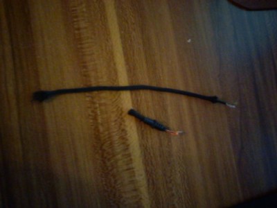

"Tapasztalat" alapján a kábelek többsége egyből az egérnél, mindjárt a "kilépési" pontnál törik meg.

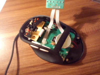

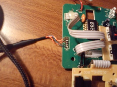

Ebből kiindulva, a lapon lévő forrasztások után pár centivel elvágtam a drótokat, kihúztam az egérből és bő ráhagyással egy 10-15cm-t levágtam belőle.
Ez megvolt. Következő lépésként vissza kell forrasztani az "új" kábelrészt. Nem volt egyszerű mutatvány. De meg lett oldva :D
Ki kellett hozzá vennem a lapot az egérből, máskülönben abszolút nem lehetett volna hozzáférni a forrasztáshoz és a drótokhoz. A kiszerelés a műanyag borítás és a felszerelt súlyok miatt elég macerás volt. De végül is kis bíbelődés után megadta magát, kijött.
Viszont az optika rögzítését egyszer használatosra tervezték, így az eltörött. :((
A forrasztás után visszatenni a lapot a helyére ... na AZ mutatvány volt! Soha többet :DDD

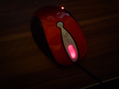

Még szétszerelt állapotban kipróbáltam azért hogy működik-e egyáltalán...
és IGEN!

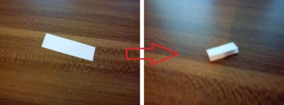

Belőttem az optikát a megfelelő helyre (mert volt egy centis ide oda játéka). No de mivel a rögzítője eltörött, egy alternatív megoldáshoz folyamodtam.
Fogtam egy papírlapot, levágtam belőle egy 5cm x 1cm-es szeletet. Összehajtogattam elég kis méretűre, majd ezt "ékeltem" be az egér műanyag váza és az optika tartója közé. Atom biztosra sikerült, földrengéskor sem fog onnan kijönni.
Természetesen ki is próbáltam ezzel a beállítással. Tökéletes. :K

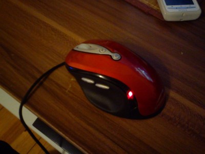

Összeszerelés. Nem volt nehéz. Csavarokat a helyére, ledeket a helyükre állítani, a markolat belső részében a mikrokapcsolókat rögzíteni, majd visszatenni a markolatot...
DE!
Előtte a markolat alsó feléhez, ahol eltörött a műanyag pöcök ami a mikrokapcsolóhoz ért, rögzítettem olvasztásos módszerrel még műanyagot :N Először ragasztóval próbáltam, de sehogy nem jött össze, ezért maradtam az olvasztásnál.

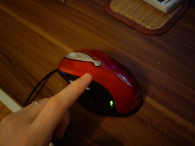

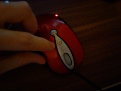

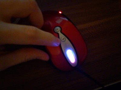

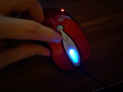

Szuperül sikerült, pár óra szöszölés után életre keltettem eme remek egeret :)
Nagyszerűűűűűűűűűűűűűűűűűű :DD
