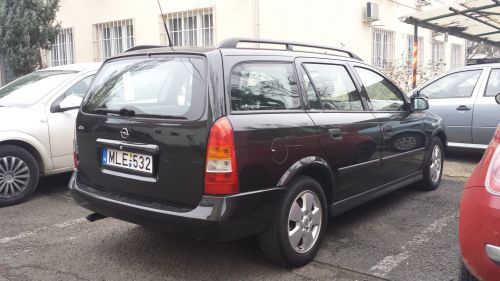

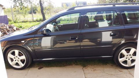

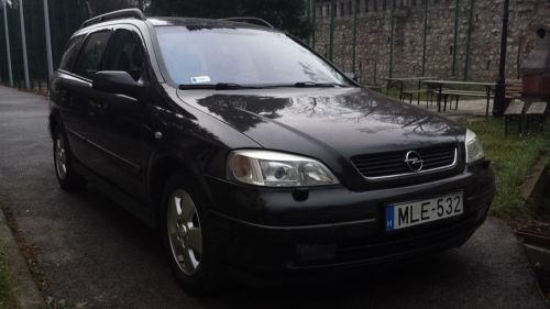

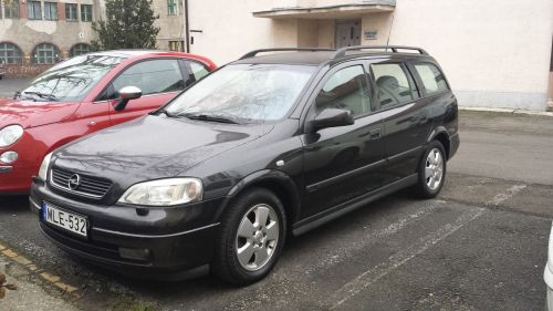

313000 km van benne (nem pontosan), de meg nem mondaná az ember fia. Kis híján megharapdálnám, olyan jó állapotban van. Persze azért nincs kolbászból az a bizonyos. Törődésre szorul:
- pixelhiányos MID kijelző
- foltosodó digit. klíma kijelző
- jobb első tompított
- első fékbetétek
- szűrők
- olaj
- lógó tetőkárpit
- bal oldali rendszámvilágítás
- fejét lógató vezető oldali befúvórostély [link]
- gyermekzár nyitásakor jobb hátsó ablak magától lemegy
- hátsó ajtók csak kívülről nyithatók :D
A lista első 5 eleméből már megvan a cseredarab. Kárpitoshoz pedig van már időpont. Nem tartom magam botfülűnek, sőt. Ennek ellenére nem a műhelyben tanultam meg járni, szóval hogy a motor miféle törődést igényel, azt majd kiderítjük és megápdételem a bejegyzést.

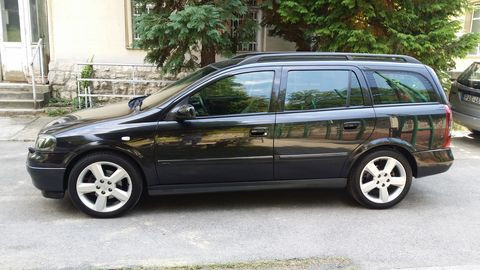

Nem igazán kapkodtam az utóbbi időben, inkább csak apróbb pótlások, cserék voltak. Nem időrendi sorrendben:
-első ablaktörlő lapátokat szereztem be (Bosch Aerotwin Retrofit AR 503 S)
-a hátsó ablaktörlő kar a kezemben maradt egyik vasárnap délután, mikor mosásnál felemeltem :DDD
-ülésfűtés kapcsolójának kis keretét is cseréltem, le volt törve belőle egy darab
-belső visszapillantóm egy bukkanón elállítódott, szintén cserélve
-bekerültek a gyári szövetszőnyegek
-a véristván énem miatt kicseréltem a napellenzőket qp-s darabokra, így anyós oldalon má világít
-a Blaupunkt CAR300-at Siemens VDO CDR500 váltotta
-visszaszuszmákoltam a combtámasznál kipöndörödni kezdő borítást, szép feszes újra
-(mikroszálasok, tütüsampon, szofitaizzók, kefék, stb.)
De a Petsoky élete nem csak játék és mese..
Első és hátsó szélvédő is csere. Valami leszedhetetlen zsíros(?) izé van a szélvédőn, ami ha vizet kap, nem enged kilátni. Kapott már szélvédőpolírt, szilikonmentesítőt és épp csak den.szeszt meg pengét nem. Bár lehet erre délután rápróbálok, van 80% alkohol a szekrényben. Ha időm engedi, majd elszaladok, kerítek motort a fényszórómosóhoz is. Elfáradtak a lengéscsillapítók és toronycsapágyak is. Meg van egy érdekesen, szabályos ritmusban csattogó vagy inkább kelepelő hangja is a motornak. Van rá ötletem, de az ilyen volumenű bugfixek csak a következő évben kerülnek sorra. Az idei év nem úgy alakul, ahogy kellett volna.
Más nem jut eszembe, úgyhogy dióhéjban ennyi.

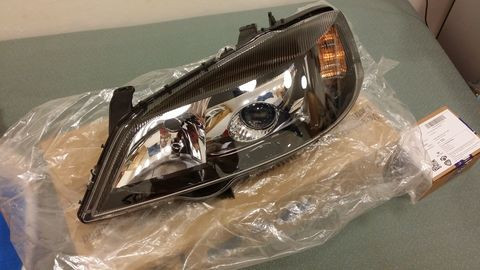

Április 18-22 valamelyik napján - hátsó OPC pilácsok

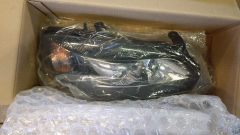

Április 22/23 - Sötétített Hella xenon pilácsok előre

Kozmetika készült leginkább. Megérkeztek a sötétített xenonok ( ilyenek ), ma hajítom be őket a Victor's Customs műhelyébe polírra. A hátsók még mindig nincsenek sehol. Illetve vannak, csak valahogy akaródzik szabad időpont találtatni az átvételre. :U

De azért vannak jó hírek is, pl mindkét első xenon szett polírozásra és fóliázásra került. A polírt szintén Viktorék végezték - érdekes módon ez rendben volt. A sima chrome verzió 130, a sötétített 150 mikronos fóliával - ez volt épp raktáron a Llumar műhelyben. Olyan szépek lettek a chrome-osak, hogy alig akartam kicseréltetni őket. Cserélődtek viszont a hátsó lámpák is. Bizony...megtörpént. Na nem úgy, ahogy azt gondolnád. A használt párt még mindig nem sikerült átvenni, kb el is engedtem. Egyik déltuán gyanútlanul nézegettem ebay-t, majd nyitottam egy tabot, hogy megnézzem csergő oldalán a cikkszámot. Megtalál, enter, listáz. Ott figyelt egy balos OPC hátsó lámpa 13,4K ellenében. :Y Na mondom csak felhívom, megkérdem mire fel ennyi az ára -> Nincs meg a doboza, amúgy vatta új. Porfelhő, potyogó térkövek, sikítás. Így tudnám jellemezni a sebességet, amivel kotortam az üzletbe, miután mellé rendeltem a jobbost is. Világítás vonalon maradva került még egy térképolvasós belső csillár is előre, de egyelőre csak pihen. Csatlakozó sem egyszerű, meg be is kéne neki húzni 3 szálat, szóval kövi kanyarban - de legalább már megvan.
