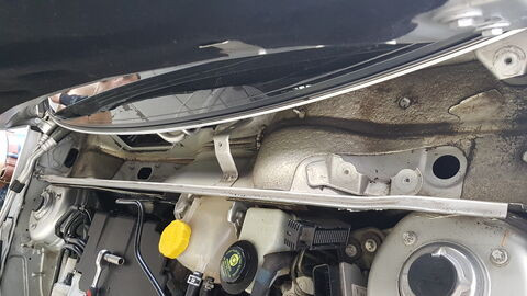

Még mindig hiánypótlás, ugyanis a szelepfedél tömítések cseréjekor a régi tömítés alatt volt némi paszta is. Akkor ezt nagy lendülettel tisztogattuk le, gondolván micsoda barmolás törpénhetett itt. Pedig nem történt, mert mint utóbb kiderült a sarkokra kell töltőanyag pluszban. Ennek hiánya okozta azt a néhány csepp elszökött olajat a kordé alatt.

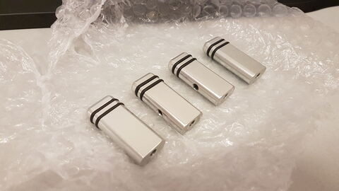

Ezt két nappal később gyors teszt követte a horizontális és vertikális mozgatómotorok működését ellenőrzendő. 25-én egyik gyenge pillanatomban elkövetett vásárlás tárgya is befutott.
Irmscher ajtógombok - totál felesleges, de legalább szép

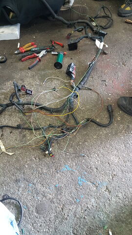

A fenti teszt sikerrel zárult, így Április 1-jén beszereztem az AFL rendszerhez szükséges maradékot: teljes kábelköteg a fényszóró csatiktól a hátsó hídig, UEC modul, villanykapcsoló, első és hátsó szintező.

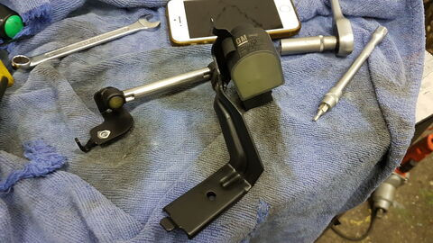

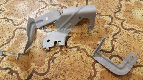

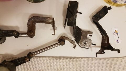

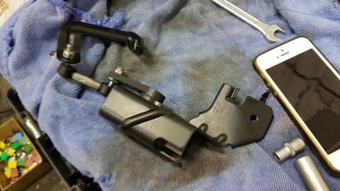

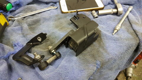

Május 13 - a darabokra szedett szintezők fém részei homokszóráson estek át egy budai műhelyben.
A profi eljárást egy otthon elkövetett amatőr festés követte.
homokszórás után
festve, összerakva

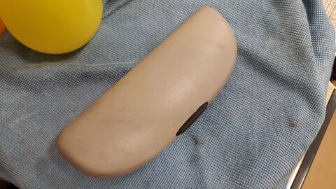

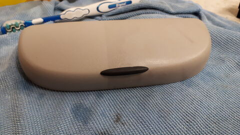

A gyári szemüvegtartó helyén lapul a tetőablakot mozgató motor, nincs más alternatíva

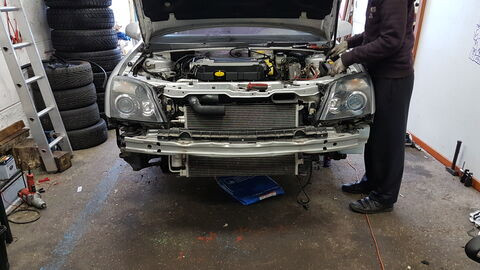

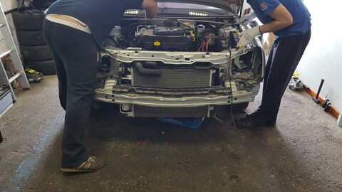

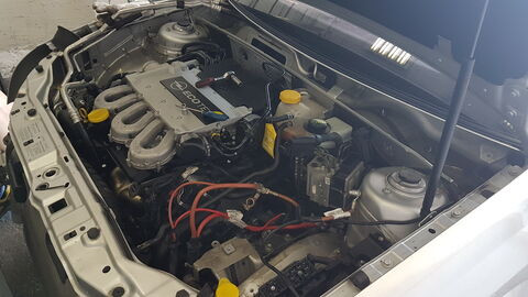

Május 19. - Műhelybe vonultunk délelőtt 10-re, előkészületek után kezdődhet a banzaii. Természetesen kirobbant egy autóbütykölő verseny, öt paripa parkírozott a műhely körül és mindet szorgos kezek nemesítették - némi koordinációval a srácoktól, akik a taligámon dogoztak. 23:00 után pár perccel letettük a lantot és bár a foglalkozás elérte célját - az technika hibátlanul működött - mégsem voltam boldog.

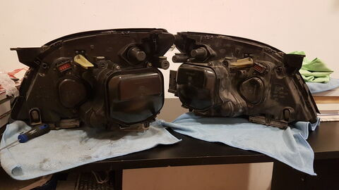

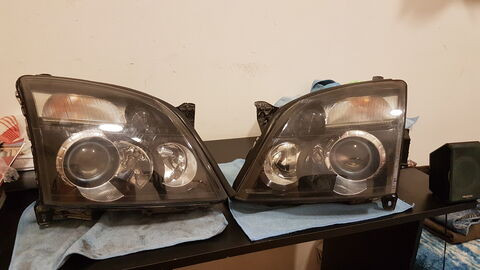

Az “anyós oldalon” bődületes fényerő és 5000K szín, ellenben a sofőr oldalán láthatóan szolidabban égő mécses, 6000K-ra hajazó kékes színben.
Június 1 - Sikerült beszerezni egy komplett balos lámpát az egyik klubtagtól, indulhat a mókavonat.
Cseréltünk izzót, trafót, gyújtót jobbról-balra - semmi. Trafó és gyújtó is helyet cserélt a kölcsön kapott lámpáról a sajátomra - semmi.
Némi elkenődés következett, aztán az AFL egyik hozzáértője elmesélte mi okozhatja pontosan a jelenséget, illetve kiderült az is hogy a két lámpa nem egy autóról, csupán egy polcról származik. Mindezek fényében - höhö - az újrafoncsorozás körvonalazódott mint megoldás.

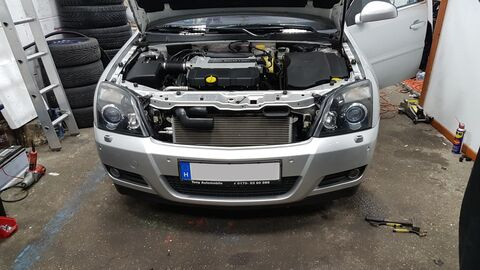

Június 11 - Megérkezett négy szatyorni cucc a futóműhöz - többsége a hátsó tengelyre. Lengőkarok, szilentek, stb. Plusz begurítottam a kordét a műhelybe, kikaptuk az első lámpákat, mehetnek a “mágushoz”. Ha már úgyis le kellett pattintani a lökhárítót, gondoltam itt a remek alkalom a rendkívül igényesen, átlátszó körömlakkal(?) javított sebek szakszerű javítására. Megy fel a fényezőhöz.

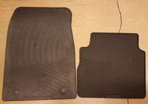

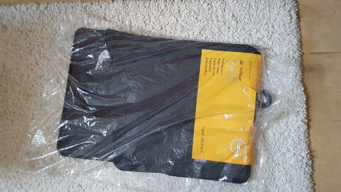

Június 20 - Boltoltam egy szett gyári gumiszőnyeget is. Hátsók patika, első kettő - de főleg a bal1 - pamlag elég viseletes. Keríteni kell egy párost előre jó áron, méghozzá újat. Lengyelországban kapni 90 zlotyis áron, ami az itthon elérhető szett árának a fele. Logisztikát kell megoldani, mert a posta elvinné az előnyt.
a hátsó már megtisztítva, sokkal jobb
Június 27 - Megen AFL. Elvittem a lámpákat Attilához (a mágus), ahol is rövid szemrevételezés után megállapítottuk, hogy bizony pont belenyúltam. Egy hónapnyi különbség van a két lámpa gyártási ideje közt és ez épp a fordulóra esik. 2003.09 és 2003.10.
A 9. hónapig gyártott lámpák esetén a foncsorokon és adott esetben a projector is (Hella E55) is egy acélkék színezés van, ami kékebbé teszi a fényt. Ezt a régi, halofoszfátot tartalmazó izzók miatt találták ki, ugyanis az ilyen izzók öregedésével megváltozott az kibocsátott fény is: fehéres-vöröses vagy fehéres-lilás színre váltanak. Amikor ez megtörtént, valamennyit képes volt kompenzálni ez a bevonat. 2004-ben aztán elhagyták ezeket a barbatrükköket, az AFL vezérlő új szoftvert kapott és kijöttek a modern, 3 sávos 4150K-s izzók, amiknek nem igazán változik a színe az élettartam alatt.
Megnyugtat a megállapítás hogy épp csak a legegyszerűbbet nem ellenőriztük - classic me.
Szóval most projector csere van terítéken, aztán meglátjuk a medvét. A kanyarban.

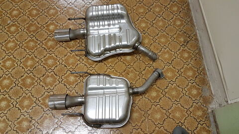

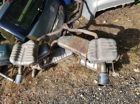

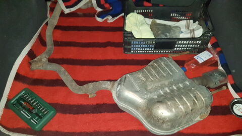

Július 7 - A 800km-re innen, Frose-ban hirdetett vatta új kipufogódobok három nap alatt elkeltek - nem csoda, 80 euroért vesztegették őket. Pignettük az embert hogy tegye postára, de szerinte az túl nagy macera és nem is éri meg, stb. #kifogásgenerátor

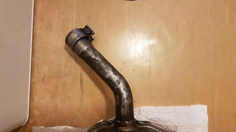

Már majdnem elkenődtem, de dobtam a lehangoltságot és inkább király voltam megkérdeztem újra a tavaly novemberi fb bejegyzés alatt, hátha akad valakinél egy pár. Meglepetésemre akadt. A dobok teljesen jó állapotban vannak, a baloson a cső becsatlakozásánál egy randácska heggesztés és a csövön némi felületi rozsda, de majd az RO55 elintézi, én meg majd kipimpelem.

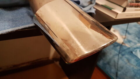

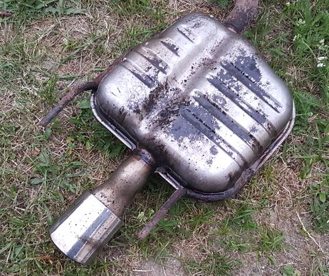

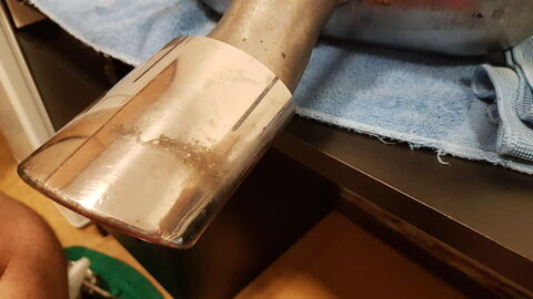

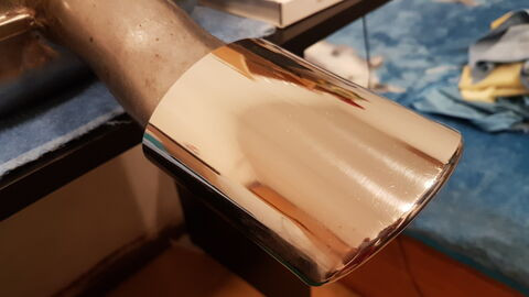

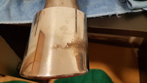

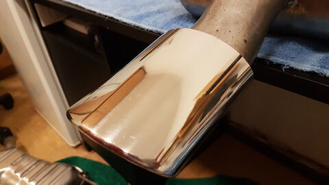

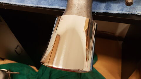

Augusztus 2 - Kész, illetve csak abbahagytam a munkát a dobokon. Ráment 5 üveg rozsdapassziváló, másfél 60-as korong meg a kezeim 40–80-100-120-as papírokkal. A felfogatási pontokon meg a csöveken amik az Y-hoz mennek kapott egy kis “kályhaezüst” sprayt, az alső felét megfújtam felnire való vízlepergető csodabevonattal, a végeket pedig Menzerna Metal Polish pasztával hoztam rendbe.
első találkozásunk
ez már a csiszolás utáni állapot
a rozsdaátalakító megtette hatását
Menzerna Metal Polish akcióban
Utóbbira egészen büszke vagyok. Ja, nem csak én….[link]
