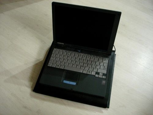

Mivel elég gyakran használom, Pentium III-as perverzióim kihasználására esténként, így időszerű volt már egy extra hűtés alá dobása, amivel a takaróra tételezéskor is hatékonyan lehet kordában tartani a mini szaunát. Elég apró gép lévén, macerás eme feladatnak megfelelő hűtőt találni hozzá, pláne olyat, amit nem kell barkácsolni a funkcionalitás jegyében. Volt még vele kapcsolatban egy sötét tervem, mégpedig egy plusz USB port beiktatása.

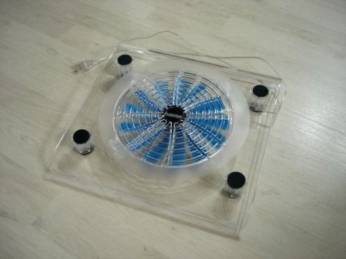

Így jutottam el, a Hama Maxi Cooler nevezetű csodához, ami ha már ronda, elég nagy hűtővel rendelkezik, na és eleget tesz a legfőbb szempontnak, nem szívóra van állítva, hanem a noti alját fújja.

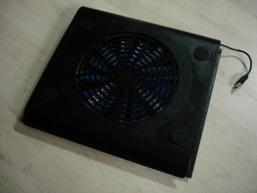

Első mozzanatként szétszedtem, és kapott az alja egy matt fekete festést:

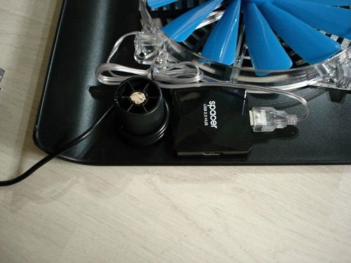

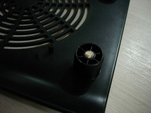

Hogy megóvjam a légkavarót a takaró bedarálásától, elő kellett készíteni a "fenéklemez" fogadására. Volt rajta gyárilag minden lábon egy nagyobb furat, ide pont belepasszolt egy-egy 8-as átmérőjű fatipli.
Kalapács, fűrész, erőszak után így festett:

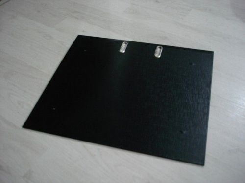

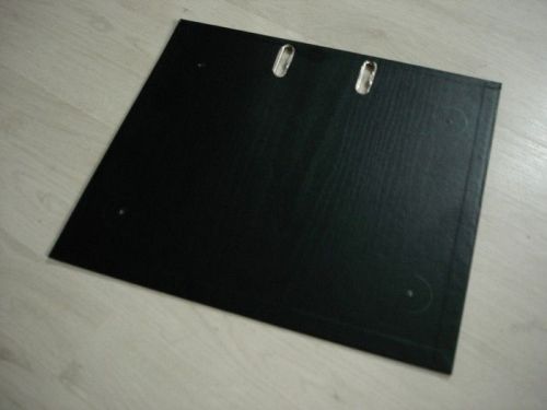

A szóban forgó "fenéklemez", egy dosszié eleje lett, aminek az egyik felét fa mintázatú fóliával ragasztottam le, mivel itt csak egy fehér karton réteg kapott helyet, majd átfúrtam a lábaknál:

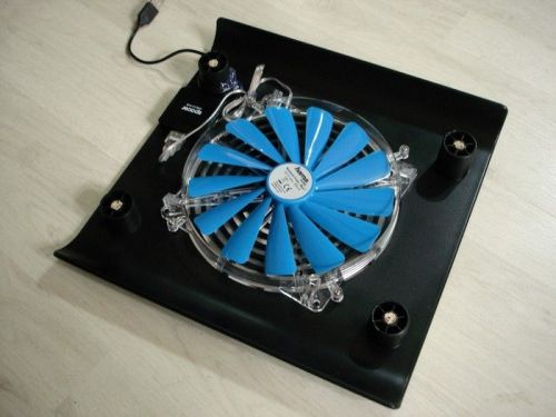

Ezek után pillanatragasztóval rögzítettem az USB hubot, majd a kábeleket meleg ragasztóval biggyesztettem a helyükre:

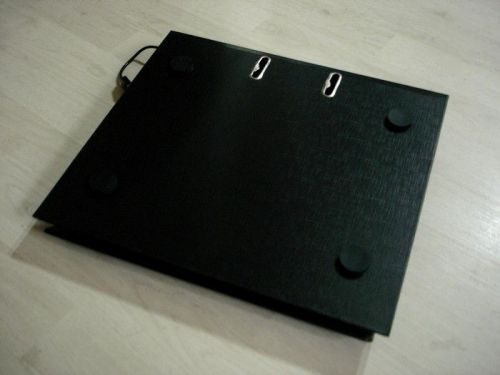

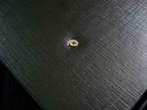

Végezetül a dossziét 20 mm-es csavarokkal rögzítettem, és az eredeti gumi lábakat ezekre ragasztottam:

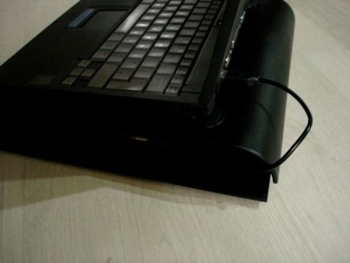

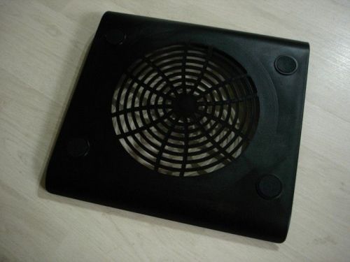

És már kész is:
