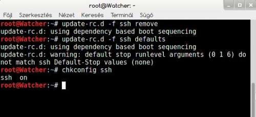

Első lépésként töröljük az SSH futtatási szintjeit
update-rc.d -f ssh remove
Majd töltsük be az SSH alapértértelmezéseit a futtatási szintbe
update-rc.d -f ssh defaults
Ellenőrizzük, hogy sikerrel jártunk-e
chkconfig ssh
Így kell kinéznie a parancssorunknak, ha mindent jól csináltunk

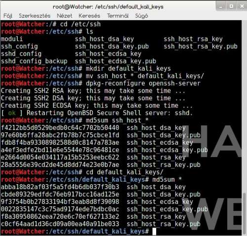

*3. Alapértelmezett kulcs megváltoztatása
Ez a lépés azért fontos, mert minden linux rendszer egy előre meghatározott SSH kulcsot használ. Ez mindenkinél ugyanaz, ha a rendszer verziószáma megegyezik, ergo mindenki aki ugyanolyan rendszert használ, képes egy MITM (Man in the Middle) támadást indítani. Ezt ugyebár senki se akarja, Tehát:
Mozgassuk át az alapértelmezett Kali kulcsokat egy új helyre a következő parancsokkal:
cd /etc/ssh/
mkdir default_kali_keys
mv ssh_host_* default_kali_keys/
Ha ez megvan, generáljuk újra a kulcsokat:
dpkg-reconfigure openssh-server
ellenőrizzük, hogy az SSH kulcs hash-ek különböznek
md5sum ssh_host_*
Hasonlítsuk össze az eredeti hasheket az újakkal. Ha mindent jól csináltunk, akkor látható a különbség
cd default_kali_keys/
md5sum *
Indítsuk újra a szerverünket:
service ssh restart
