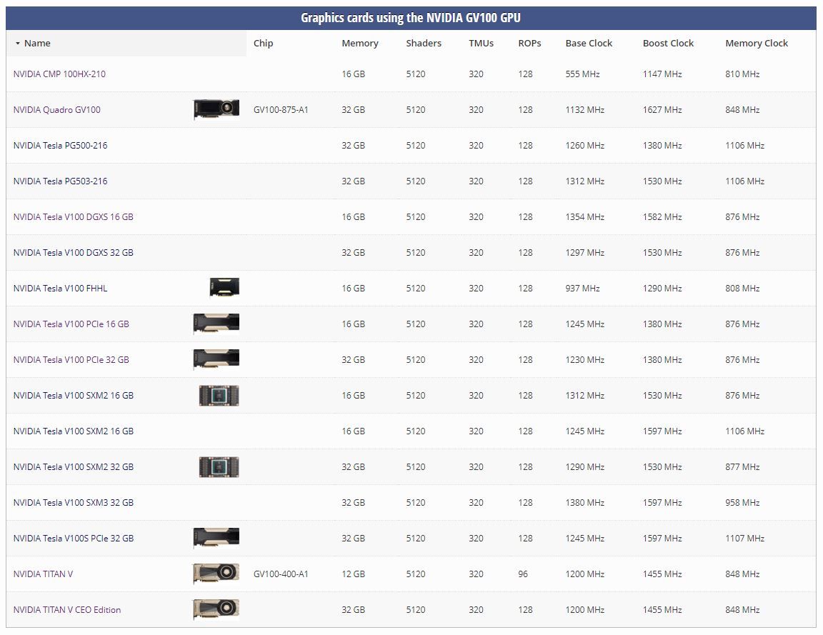

A GPU GV100 azaz a Volta, ezt nem sokan ismerik valahova a Pascal (pl 1080ti) és Turing (pl:2080Ti) közé tehető tudásban. Nvidia nem adott ki gefroce kártyát ilyen GPU-val, de volt belőle TitanV és Quado verzió. Ennek oka valószínűleg az hogy ez inkább számításokra készült. Itt jelent meg elsőnek a tensor magok használta. (Konkrétan 640db van benne de elvileg a bányász verzióban tiltva)
Vram rajta 16Gb HBM2 Samsung egy eléggé széles 4096bit buszon tekintélyes sávszélességgel.![]()
Elég szép számok de vajon mire is jó ez?

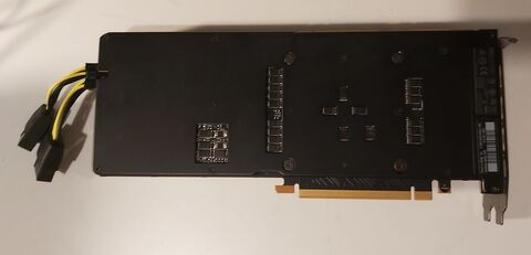

Igen egyszerű kinézetű, aktiv hűtése nincs neki mivel szerverbe szánták. Külsőre gyakorlatilag passzol az összes Tesla kártyához csak a műanyag borítás nélkül azaz így néz ki pl a Tesla M40, P40, P100... Ennek ott van jelentősége hogy a korábbi modellekhez készült nyomtatott hűtőadapter kompatibilis vele.
Tápellátásról 1x8Pin EPS gondoskodik (max 333w) de adtak hozzá átalakítót 2x8pin Pcie tápcsatlakozóhoz ami igazán rendben is van tekintve a kártya 250w és felvehet a pcie sávokból is valamennyit.

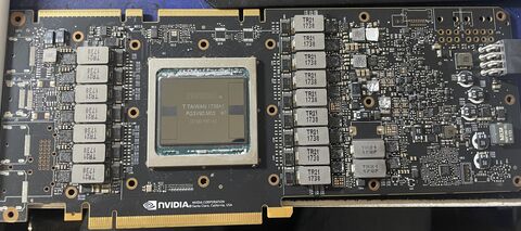

A bordát és plate-ket leszedve:

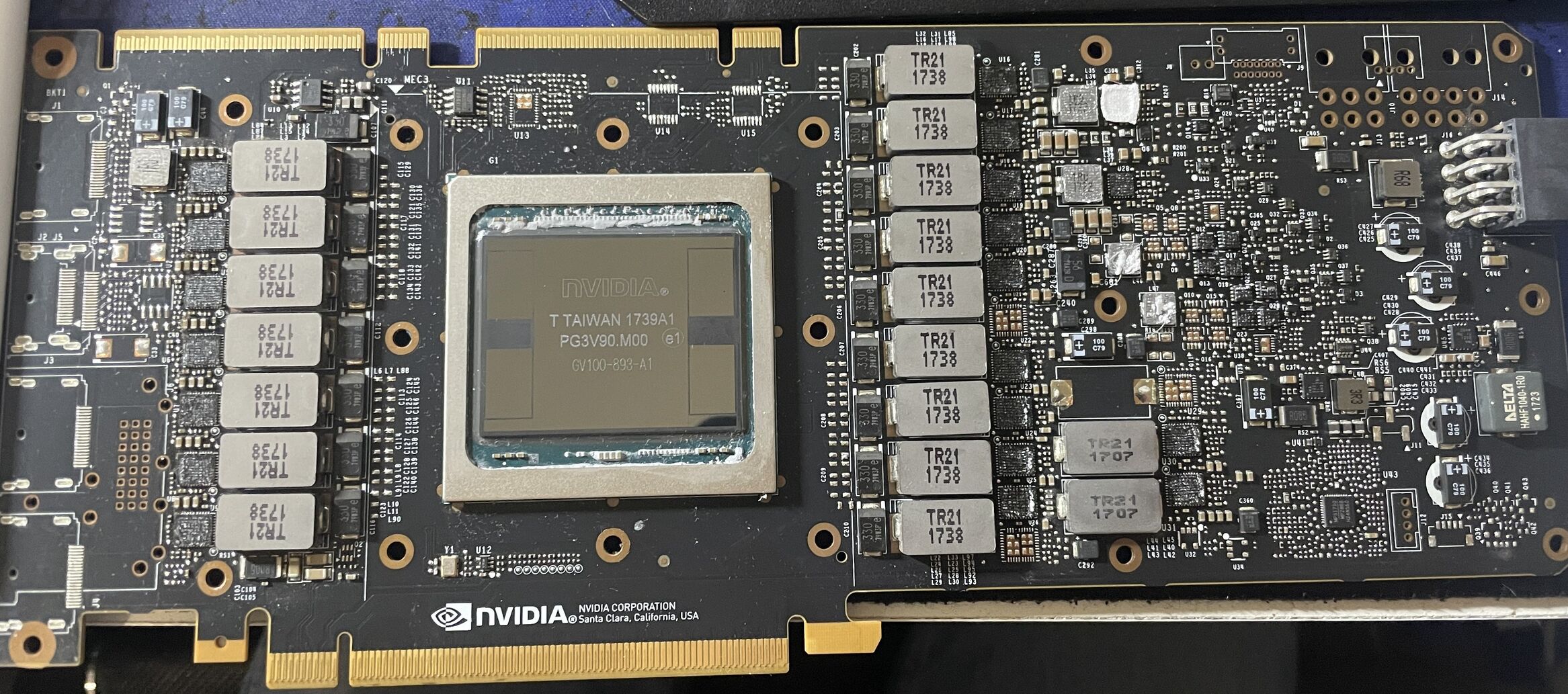

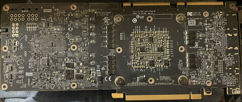

Látható a tekintélyes méretű GPU és a köré épített HMB2 ramok. Feltűnhet még hogy a kártya felső részén van kettő pcie-hez hasonló csatlakozó, ezzel közhető össze több kártya és így nem a cpu felöli pcie-t terhelik a kártyák egymás kommunikációjával. Osztozik a TitanV board-jával, de ott a táp 2x8Pin és a kimenetek helyén sem üresség van. GPU GV100-893-A1 megegyezik a V100 Pcie 16Gb-os alapmodellel.
VRM sem egy gyenge ami rajta van.

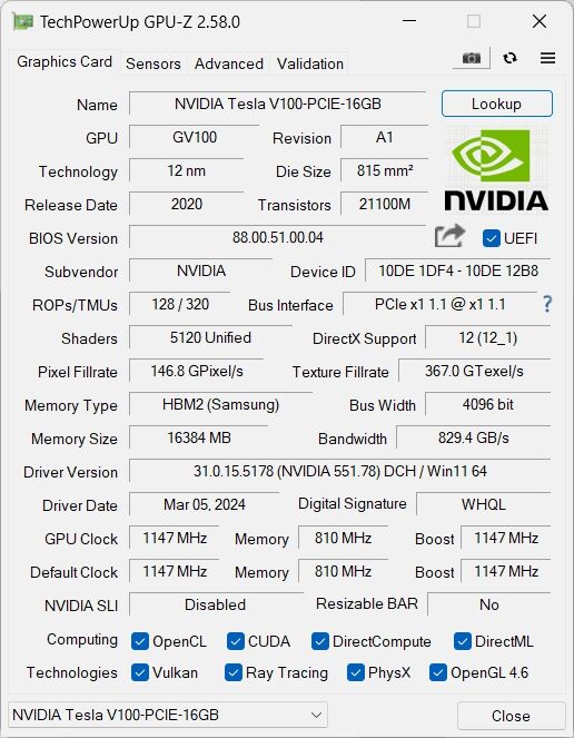

Driver ügyben Win11 hozzá sem szagolt, nvidia driverek is csak nézteki ki magukból hogy mi is ez és feldobták sok gondolkozás után hogy biztosan nem nvidia hagyáá má bééékén. De itt nem rezzentem meg Tesla V100 drivere is működik hozzá, akár WDDM akár TCC módban. (de TitanV és Quadro GV100 drivere is megfelel!)![]()
Kissé gyengék az órajelek GPU boostol 1380-ig, Ram 810-en, a leírások szerint 1Ghz-es HBM2 van rajta így valószínű jobb lesz azon hajtani ha már tudja. (vannak 1.1Ghz+ modellek is) GPU-Z a boostot nem írja ki rendesen.

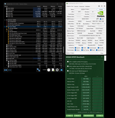

MSI afterburnert elindítottam maximum venti állásban és nyomtam neki egy scan OC-t ami gyakorlatilag megkeresi kissé konzervatív módon a maximum stabil órajeleket. Az eredmény 1520@0.794v GPU órajel és kicsivel magasabb mint 1Ghz ram órajel lett. Ezt én kissé visszavettem a tesztekhez mert úgyis TDP limitbe fog ütközni a kártya. (1820-as órajelet jelentett maxnak de azt a kártya képtelen elérni)![]()

Aida GPGPU teszt:![]()
60-70 fok, hotspot 78 fok, de a hűtés még nincs kész és már tuningolt kártyát mérek szóval egy szavam nem lehet, a barkács hűtő kiszolgálja de hangosan és a kártya végébe nem is érezni hogy fújna ki valamit. (meg ugye a gépházba tolja be a a hőt) Egy rendes hűtővel 70 fok alatt megúszható halkabban. Mindenképpen 85 fok alatt kell tartanom a kártyát, annyi a throthling limitje.

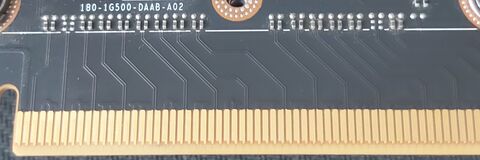

De én nem állok meg itt, ugyanis a kártyát szétszedve látszik hogy a limitáció úgy tűnik hardveres azaz hiányzik pár SMD kondenzátor a pcie sávoknál.
Ezeket ugyan pótoltam, azaz egy segítőkész fórumtárs ffodi pótolta, teljesen új SMD-kell de sajnos ez kevés az örömhöz. Ugyan úgy 1x módban fut de immáron a hardveres limitációt szerintem megoldottuk és tisztán a bios oldalról lehet valami ami miatt nem több sávon.
Bioshoz még hozzá sem nyúltam és tuning sem az igazi. Van még mit kihozni belőle.

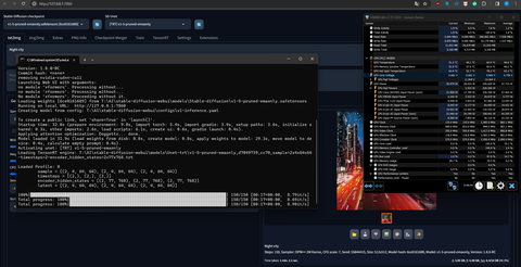

3Dmark nem fut le bár nem újdonság, a korábbi tesla kártyáimon is problémás volt így azt nem tudom tesztelni. Cyberpunk legfrissebb verziója fut de bármely beállításon fix 12 fps-t produkál, path tracing alatt 8fps-t.
