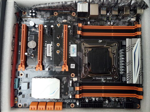

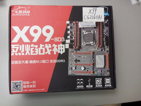

Maga a lap dobozban érkezett, tartozéknak egy darab sata kábel, egy csomagnyi csavar (m2-höz is!), és egy furcsa műanyag kör alakú hűtő keret ami nem tudom mire lehet jó, talán valami adapter más hűtőkhöz. Meg persze hátlapja.
Pontos típusa: SZMZ Jingsha X99
Elméletben X99 chipsetes, gyakorlatban pedig C612 néven van ami a szerver megfelelője az X99-nek.

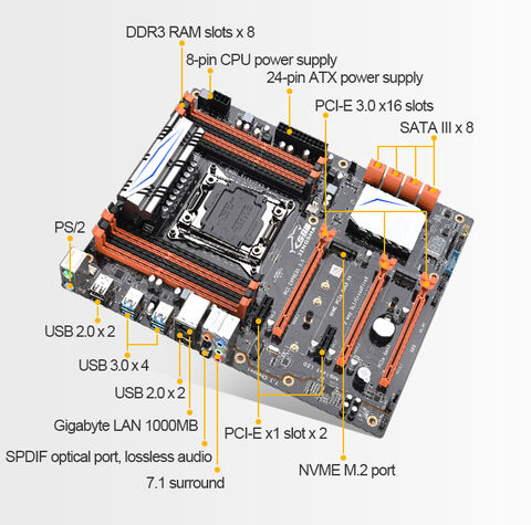

Egy eléggé jól felszerelet lap, van minden ami kellhet.
8db Sata3
8db DDR3 slot ami támogat minden féle modult válogatás nélkül, persze keverni nem ajánlott. Én simán beleraktam 8db 16Gb-os quad ranked ECC REG modult amit hiba nélkül kezelt de nem ilyen formában használom. A gyártó szerint 1066/1333/1600/1866 MHz sebességeken. 32gb-os modulokkal 256gb maximum ami elérhető.
3db 16x PCIe 3.0, 2db 1x Pcie slot
A gyártó szerint CF és SLI támogatás
NVME/M.2 port amiről alapból bootolni is tud minden gond nélkül. Illetve egy mini pcie slot talán wifinek?
USB-ből is kapunk párat, 4db 2.0-ás és 4db 3.0-ást valamit alaplapon is van front panelhez kivezetés, csakúgy mint audio panelnek. Hangkártya 7.1 (ALC898) + optikai kimenet, bár én USB headsettel használom
Ős PS/2 portok is vannak a lapon
RTL8111E Gigabites lan
Debug led hibakódoknak
Ventikből egy 4 pines cpu, egy 4 pines házhűtő és kettő 3 pines házhűtő aljzat van
Szabvány ATX méretű alaplap.

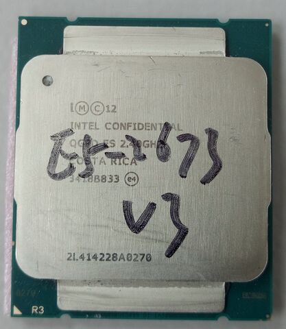

Én egy középutat választottam 2673v3-at ami 12 magos és 3.1ghz tubót tud 105w TDP-vel. Ez a cpu a Microsoftnak készült a felhőszolgáltásaihoz, szóval kevés infó van neten róla. Ára ebayen 30-40eFt körül van
Kicsivel drágábban van 2683v3 ami már 14 magos de csak 3ghz turbós 120w TDP. Nekem az nem érte már meg.
(QS igazából nem pedig korai ES)

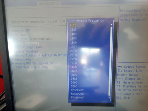

Alapesetben az alapnap nem támogat semmi túlhatjási opciót, ezen úgy segítettem hogy orosz oldalról letöltöttem hozzá egy Huananhzi x99-TF biost ami hasonó ehez a laphoz csak 4-4 slot ddr3 és ddr4 is belemegy, valamint ddr4 esetén jóva több processzort támogat. [link] Biosok a Файлы и способы прошивки részen. Rufussal freedos pendrivera felmásolva, bootolva róla elindítani TF_TB.BAT majd el kell fogadtani vele hogy nem a laphoz készült a bios de rakja fel nyugodtan!

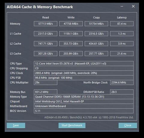

Ezzel lehetőség nyílt a ram órajel emelésére. Ahogy korábban írtam 1066-os moduljaim vannak, igen ám de az én samsung ramjaimon ugyan azon chippek vannak az 1866-osokon mint a lassabb verziókon. (M393B2K70DM0-CF8)
Így nem volt nehéz dolgom, egyszerűen csak beállítottam az órajelet 1833-ra, majd kézzel az ehhez a ramhoz tartozó időzítéseket és persze feszültséget fix 1.5v-ra.
Ram sávszélel nem lesz gond, nem fog limitálni hiszen ezek a processzorok új korukban 2133-as DDR4-re készültek aminek a szintjét nagyjából hozza a DDR3 1866-on is. Lehetne faragni még az időzítéseken vagy húzni 2000 fölé is, de hagyom így egyelőre. Memtest86 futott 4 órán keresztül hiba nélkül, nem akartam tovább várni, nem szervernek lesz és semmit fontosat nem fog futtatni szóval elkönyvelem stabilnak. Ramok egyébként igen nagyon melegednek, teszt alatt 70-80 fokosak voltak. Nyáron meg kell támogatnom aktív hűtéssel.

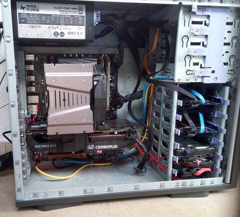

Jelenleg egy Super Flower 750w Platinum tápegység, Asus Cerberus 1070Ti 8gb társaságában. A gépház kuka mellől van valami régi de igen masszív Chieftek ház. Hűtésnek Alpenföhn Brocken 3 megteszi, melegedésre eddigi tesztek alapján kb asztali akkori 4gen i7 szint. Alaplap jól szabályozza, igen halk az egész gép. A tápegység pedig passzív módban működik teljes terhelésen is. Elméletileg teljesen passzívra is be lehet állítani így a gépet ha kicsi terhelésen üzemel.

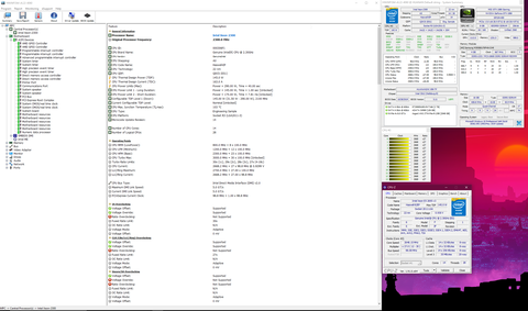

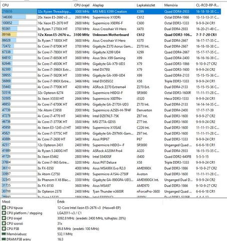

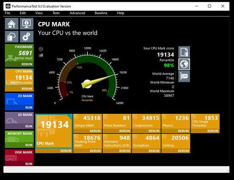

Pár teszt eredmény:

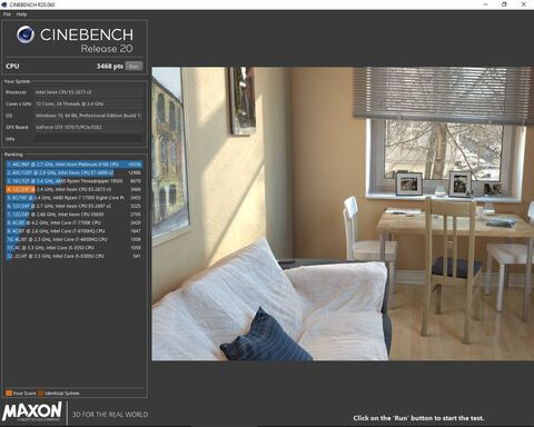

Cinebench R20 170w
Star citizen játékban mászkálva 150-180w között.
Szóval nagyon takarékos a proci, igaz hogy az all core turbo miatt be kellett raknom egy EFI drivert amiben alul van feszelve -50mv-al, meg ugye ez alapból csak 105w-os cpu.

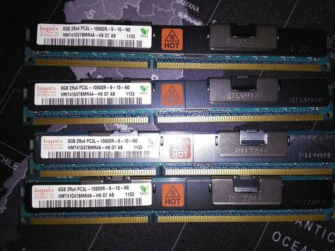

A korábbi 16gb-os quad rank ramjaimat lecseréltem 8Gb-os modulokra melyekből csak 4db-ot használok. Elsősorban fogyasztás csökkentés miatt.
Low voltage, ultra low profile ramok. Hűvősebbek mint a 16gb-os nagy dögök. Órajelben 1.5v-on 1866-ot ezek is viszik de valamivel jobb időzítésen. Amíg nem érzem szükségét 32Gb-nál több ramra addig nem rakok a gépbe többet, ezeknek az ára amúgy is nagyon lent van.
