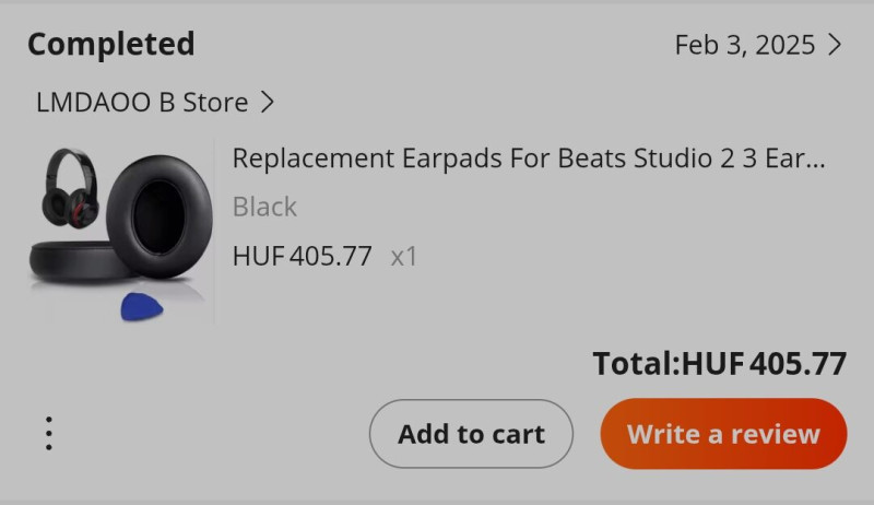

Sajnos nem tudom linkelni jelenleg amit vettem, mert az AliExpress csak hibaüzenetet dob a linkre kattintva, de egy ilyen párnát választottam:
"replacement earpads for beats studio 2 3 earmuffs ultrasoft foam sponge cushion cover repair parts bluetooth wierless headphone"
Ez elvileg 10x8 centiméteres kivitel, sajnos 100%-ig nem tudom megerősíteni, mert az ali elutasítja a link megnyitását hibaüzenettel.

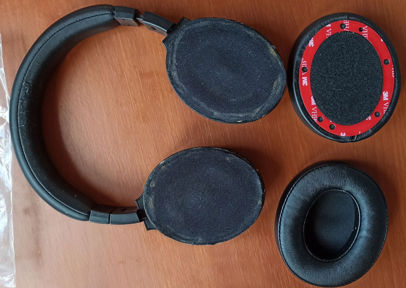

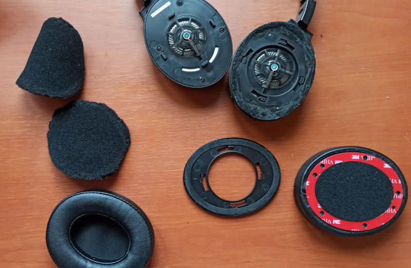

Itt már láthatóak az új párnák, a piros rész alatt ragasztó van rögzítéshez. Sajnos erről a fejhallgatóról semmilyen szerelési útmutatót nem találtam és közben kellett rájönni a dolgokra.

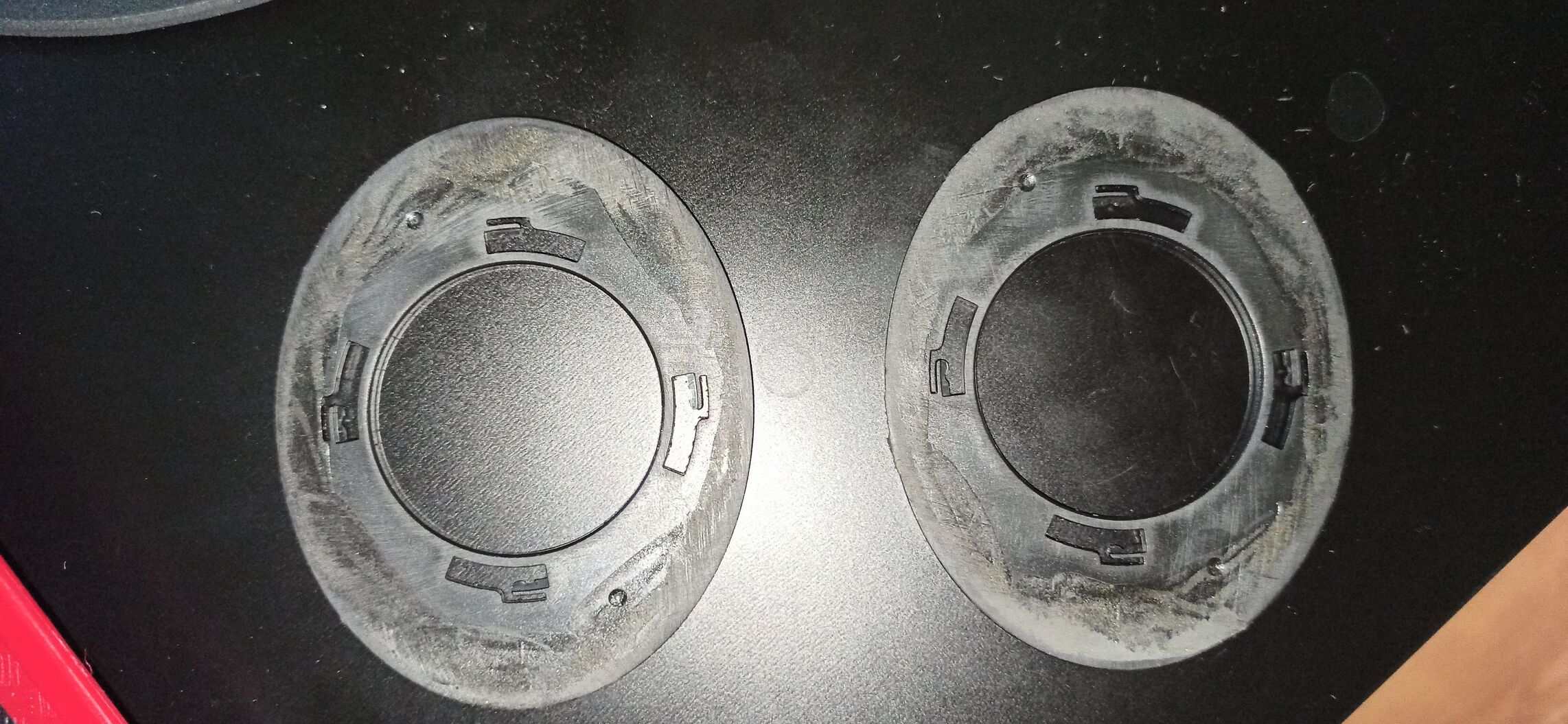

Miután letéptem mindkét oldalról a párnákat, akkor tárult elém egy ragasztott szivacs, ami mint kiderült egy leszedhető ovális és lyukas műanyag lapon van, csak el kell fordítani és kinyílik, a visszahelyezés is egyszerű. Gondolom az eredeti darabok csak "plug and play" módon cserélhetőek voltak.
A lap ami le van szedve, már fordítva látható, az mögé volt begyűrve a műbőr. Annak a hátulján lévő szivacsot vagy gumit nem kell bántani.
Azon a műanyag lapon, ami még a fejhallgatón van a képen, azon látható a rajtamaradt ragasztó és szivacs, ami útban volt az új párnának és azt el is távolítottam szikével és csiszoló papírral. (Oldószer nem volt kéznél és úgy éreztem, hogy a mechanikai tisztítás is megfelelő lesz.)

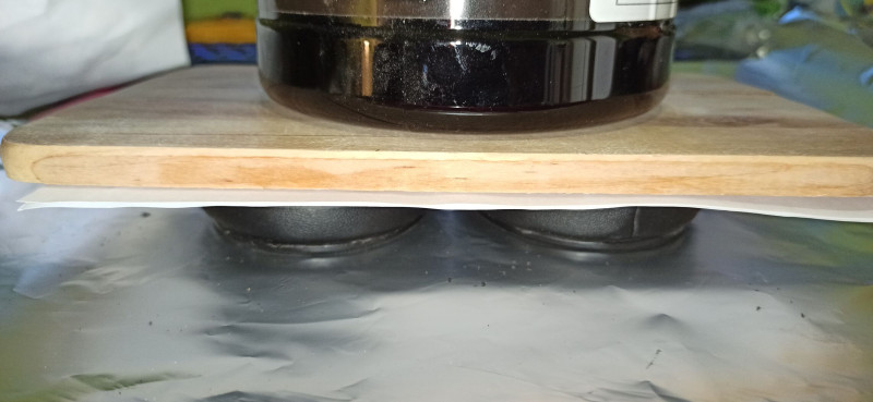

Majd erre a csiszolt felületre tettem fel az új párnákat a rajtuk lévő ragasztóval. Ezt még egy időre le is kellett nyomni, hogy a ragasztó rendesen hozzátapadjon a felülethez. Alin annyit írtak, hogy tegyünk rá könyveket és hagyjuk állni X ideig. Én tettem rájuk egy vágódeszkát meg egy dobozt tele vízzel.

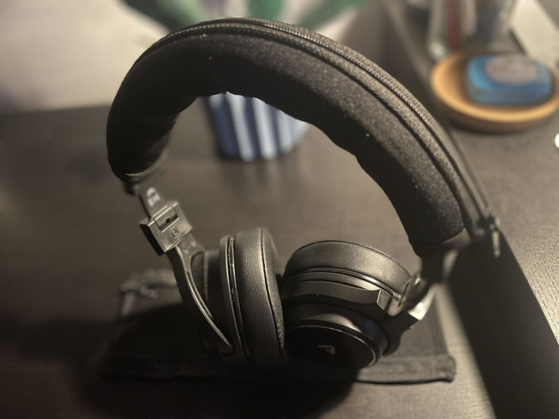

Nagyjából egy 1 napot hagytam súly alatt, mire felhelyeztem a fejhallgatóra.

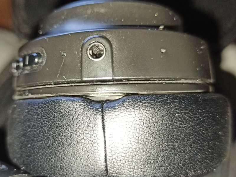

Szerk.: A kép a szivacsban lévő "hibáról" lemaradt.

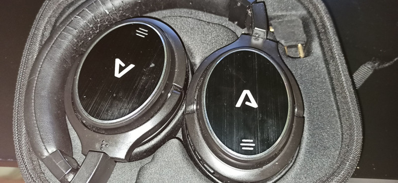

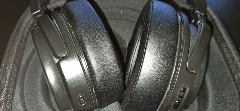

A tokjába is szépen befér, annyi a hiba az új párnákkal, hogy nincs rajta az a része a műbőrnek amit a műanyag lap mögé kéne behajtani és az egyik oldalon vagy egy kihagyás a szivacsban, ott gondolom valamiféle csatlakozó helye van annak a fejhallgatónak, amihez készült. Nagyjából 2-3 óra használat után sikeresnek nyilvánítom a javítást.
Sajnos a fejpánt is a végét járja, arra még nincs ötletem, hogy mit kezdjek vele, ha más nem lesz, akkor kap egy csodaszép fekete szigetelő szalag bevonatot.
