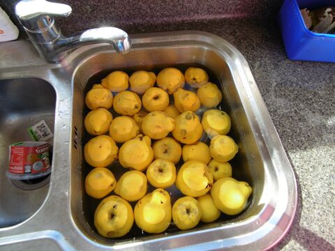

Majd ma reggel nekiláttam a műveletnek. A gyümölcsöket szépen megmostam, majd egy törölközővel a bolyhos részt ledörzsöltem.![]()

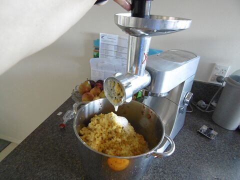

Ezt követte a darálás, amit a szuper Kenwood robotgépen csináltam, dolgozzon meg az áráért ha már egy közepes afrikai ország éves GDP-jét kifizettük érte
A nagylyukú darálót választottam, így a magokat nem szedte szét a gép. Nagyon gyorsan barnul a birsalma, ez még frissen:![]()

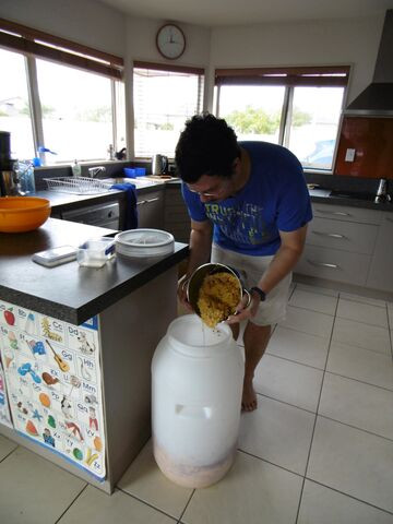

Amint tele lett az edény ment is a birsalma a cefréshordóba.![]()

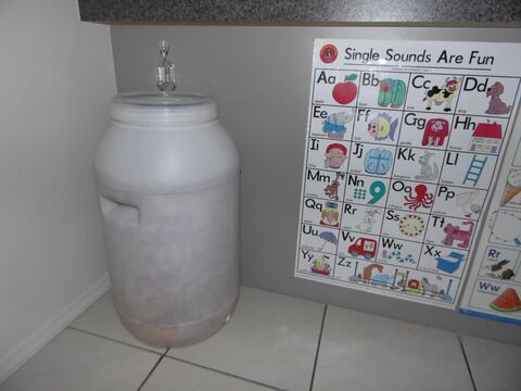

55 literig raktam a hordót, még van vagy 10 kiló birs, abból még kitalálom mi lesz. Öntöttem bele még egy fél vödör vizet, meg némi pektin bontót. Ez holnap reggelig dolgozik, majd utána kap egy kiló cukrot plusz egy kis élesztőt és mehet a buli.![]()
