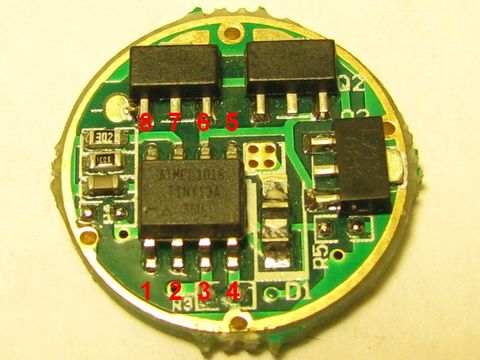

Az ATTiny13a lábkiosztása:
1) RESET
2) INP
3) INP
4) GROUND
5) MOSI
6) MISO
7) SCK
8) VCC
Lépések:
1. Programozó driverének telepítése (ehhez nem szeretnék részleteket fűzni, alapvető Windowsos dolog)
2. AVR Tools telepítése (link fentebb)
3. Firmware beszerzése (ha bizonytalan vagy, inkább a Lámpás fórumban kérdezz rá)
4. Csipesz felhelyezése és bekötés:

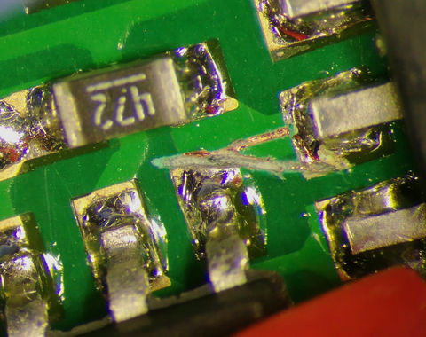

Az első és legfontosabb, az ATTinya13a -nál az 5-ös láb ha földelve van (a 2016 utáni driveres Convoyokra igaz (újabb driver)), akkor nem lehet a csipbe írni. Ezért vagy meg kell lazítani a forrasztást, hogy elálljon a paneltől vagy a láb körül nagyon óvatosan egy éles szikével át kell vágni a panelfóliát.
A képek alapján egyértelműen a lábak párosuljanak.
Tehát a VCC a VCC-hez RESET a RESEThez és így tovább.
