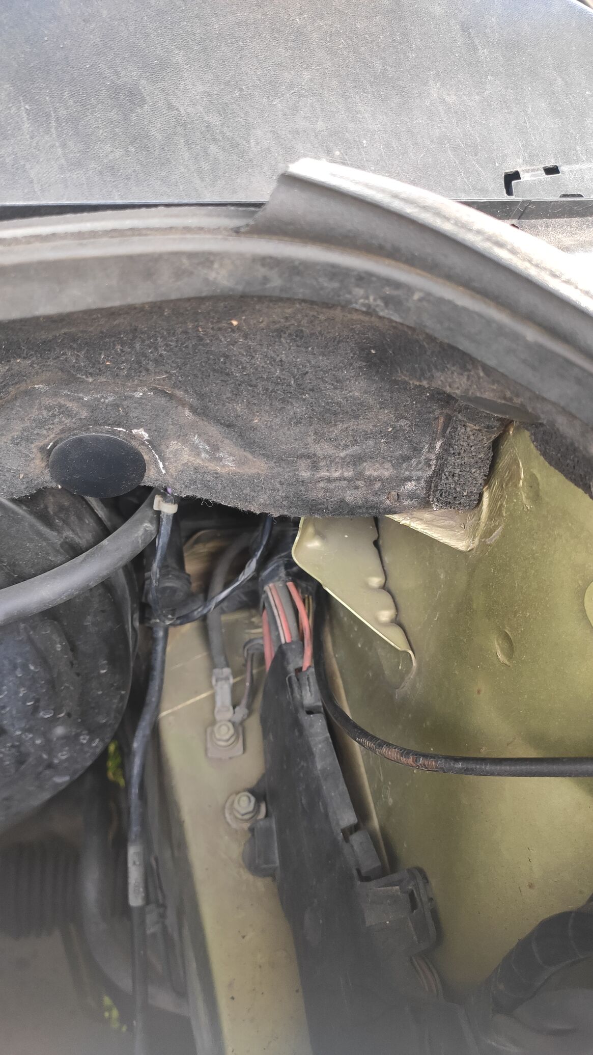

az akku mögött fogunk átjönni a tűzfalon. Keressük meg ezt a vastag kábelkorbácsot, közvetlenül a sarokban, az akku mögött;
ez a lyuk kell nekünk;

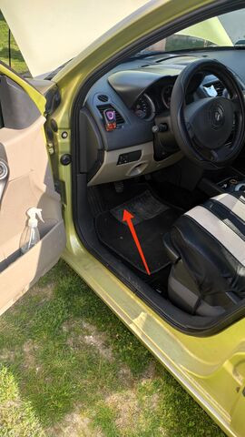

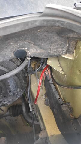

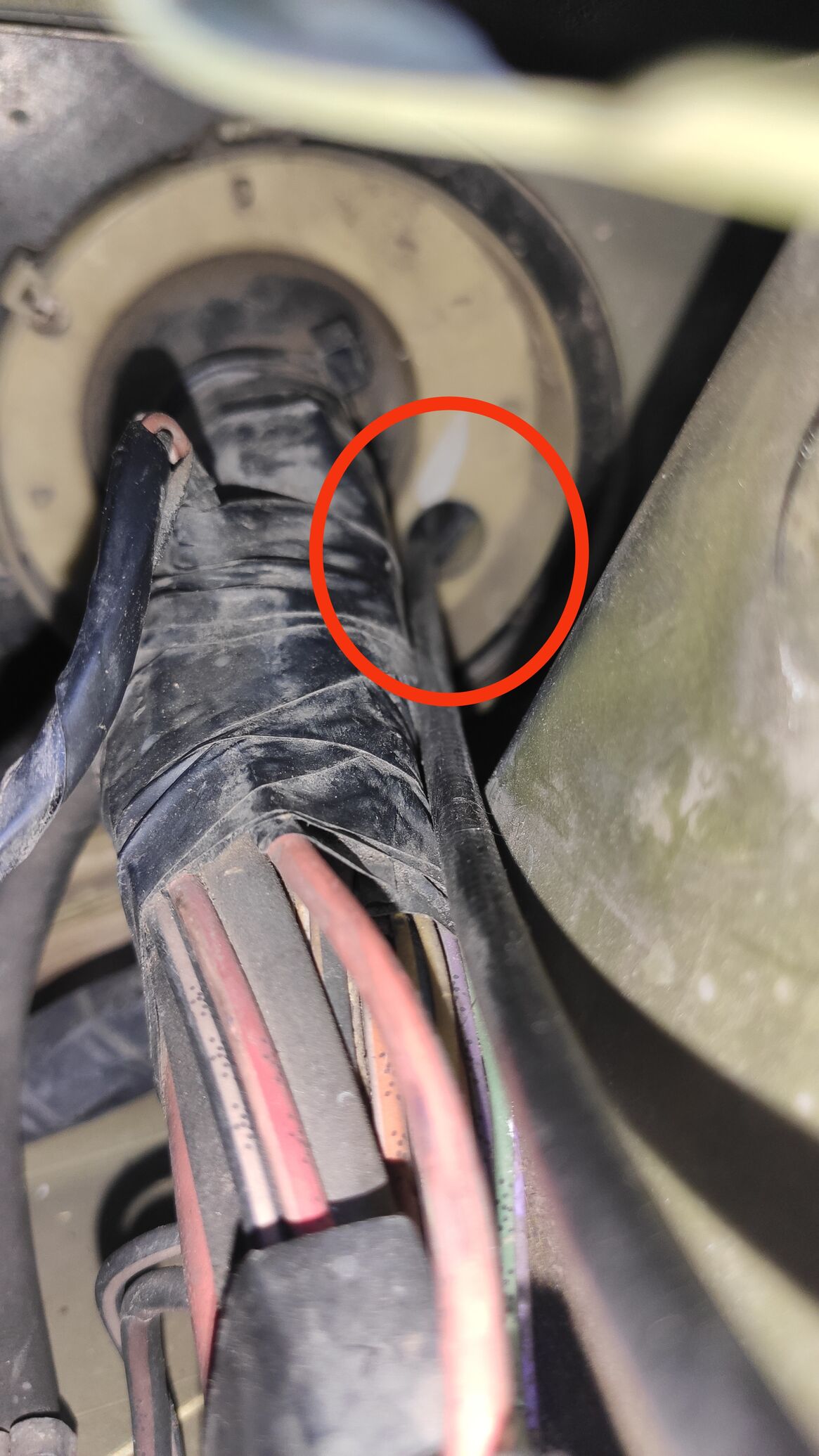

Most a vezetőoldalon guggoljunk le, és nézzünk felfelé, a motorháztető nyitója felé;
keressük meg a nyitóbovdent, és a tűzfal felőli részénél piszkáljuk ki a gumidugót;
ezután bentről kifelé dugjuk át a tápkábelt;
Kész is. Húzzuk el a kábelt az akku pozitív oldalához, de még ne kössük rá és ne is tudjon hozzáérni!

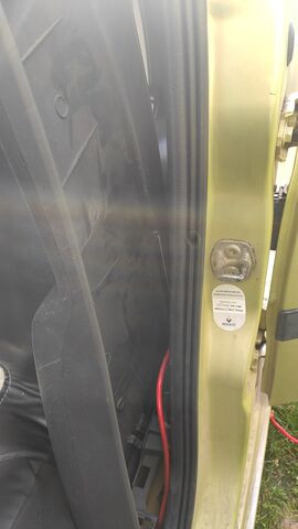

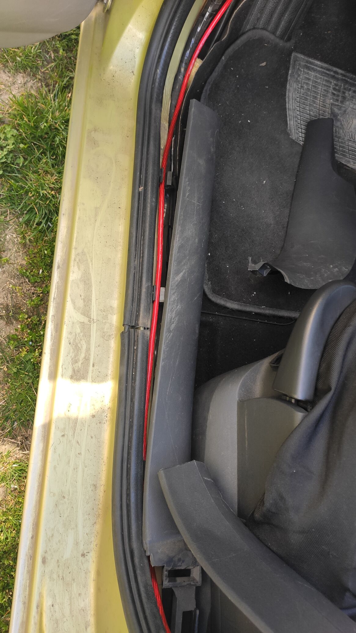

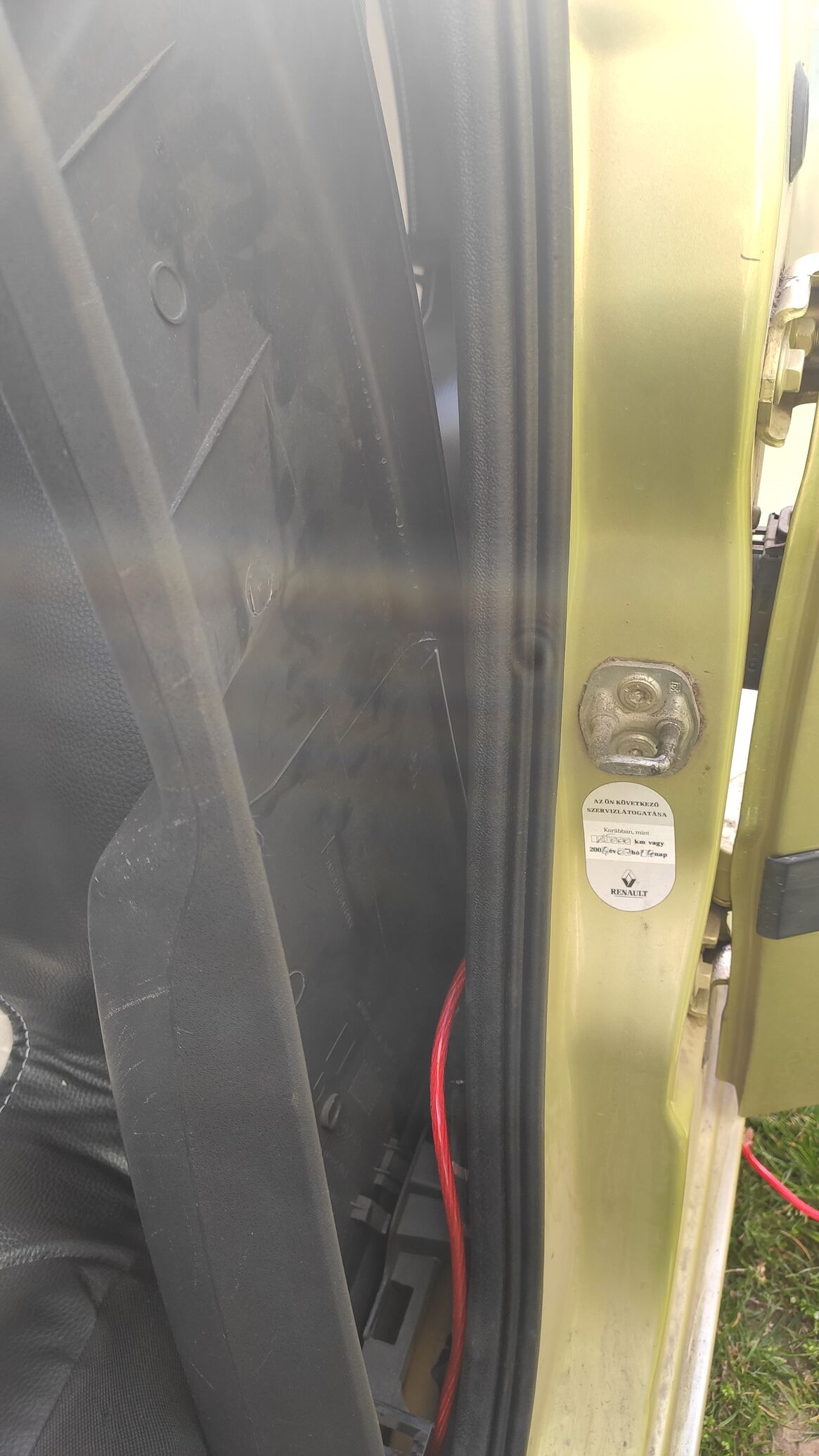

Ezután óvatosan pattintsuk ki a küszöbnél a műanyag burkolatokat, és vezessük el a kábelt.
valahogy így;
Most jön a szívás: a középső oszlop borítását is le kell szedni.
Nem egyszerű de ha felülről kezdjük, könnyebb
Menni fog az, csak sokat kell anyázni. :D

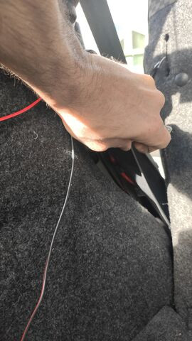

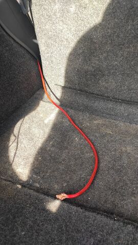

Utána a hátsó ülés küszöbén is feltépjük a burkolatot. Haladjunk felfelé kb a háttámla közepéig, de itt már csak feszítsük fel a borítást. Kicsit döntsük előre az ülést, egyszerűbb. Azért persze figyelni kell, ne legyen odacsípve a vezeték. Középtájt csak simán gyömöszöljük alá a kábelt.A másik oldalon a csomagtartó felől át tudjuk húzni;
meg is van;

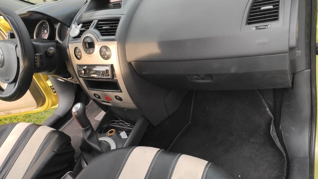

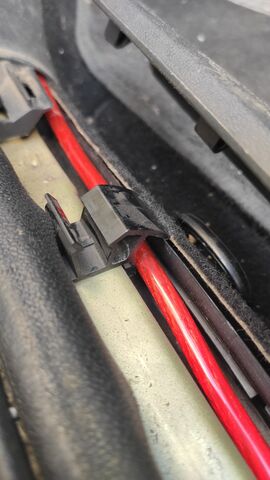

A betáppal kész is vagyunk, visszapattinthatunk mindent. Használhatjuk a hosszú lapos csavarhúzónkat a pöckök helyreigazításához.

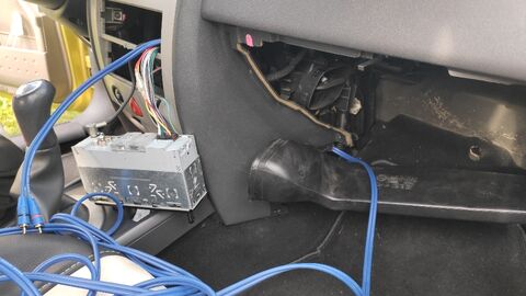

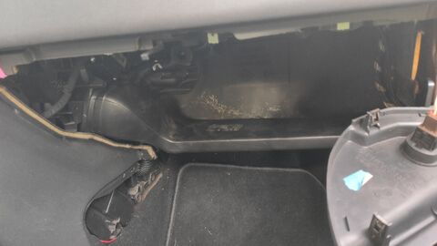

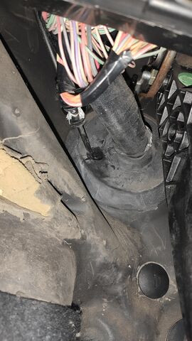

Sajnos a pedálok útban vannak, ezért az RCA kábelt a másik oldalon kell átvinni. Legalábbis én így tettem. Mielőtt nekiesnénk a küszöb burkolatainak, ki kell venni a kesztyűtartót. Ehhez ki kell pattintani a légzsák kikapcsoló konzolt, alatta vannak a torx csavarok.
Óvatosan járjunk el, egy csatlakozó van a konzol mögött, ne tépjük el a kábelt.
Ki kell nyitni a kesztyűtartót, belül a felső részen is vannak csavarok. Sajnos ezt nem fényképeztem, bocsi.
Kivettem a tartót, a szellőzés csövét, majd a rádiót is.

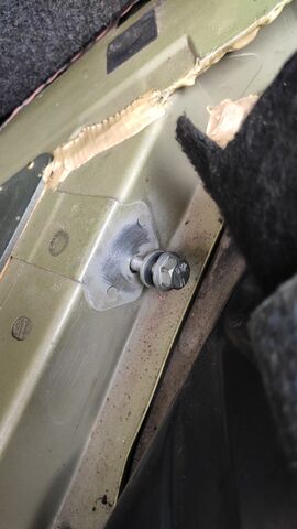

Mielőtt beraknám a mélynyomót, kell egy testpont. Fanatikusok, teljesítménymániások, ultraprecízek használhatnak két érpárú tápkábelt, értelemszerűen egy plusz, egy test. Na ez nem az a sztori. Csak kiszedtem a csomagtartó szőnyegét és már találtam is egy szép nagy csavart. Kilazítottam, de nem vettem ki teljesen, mert gőzöm sincs, mit tart. :D
fémtisztára csiszoltam a felületet;
Ezután a megmaradt és levágott darab tápkábelt hozzáerősítettem. Ő a test.

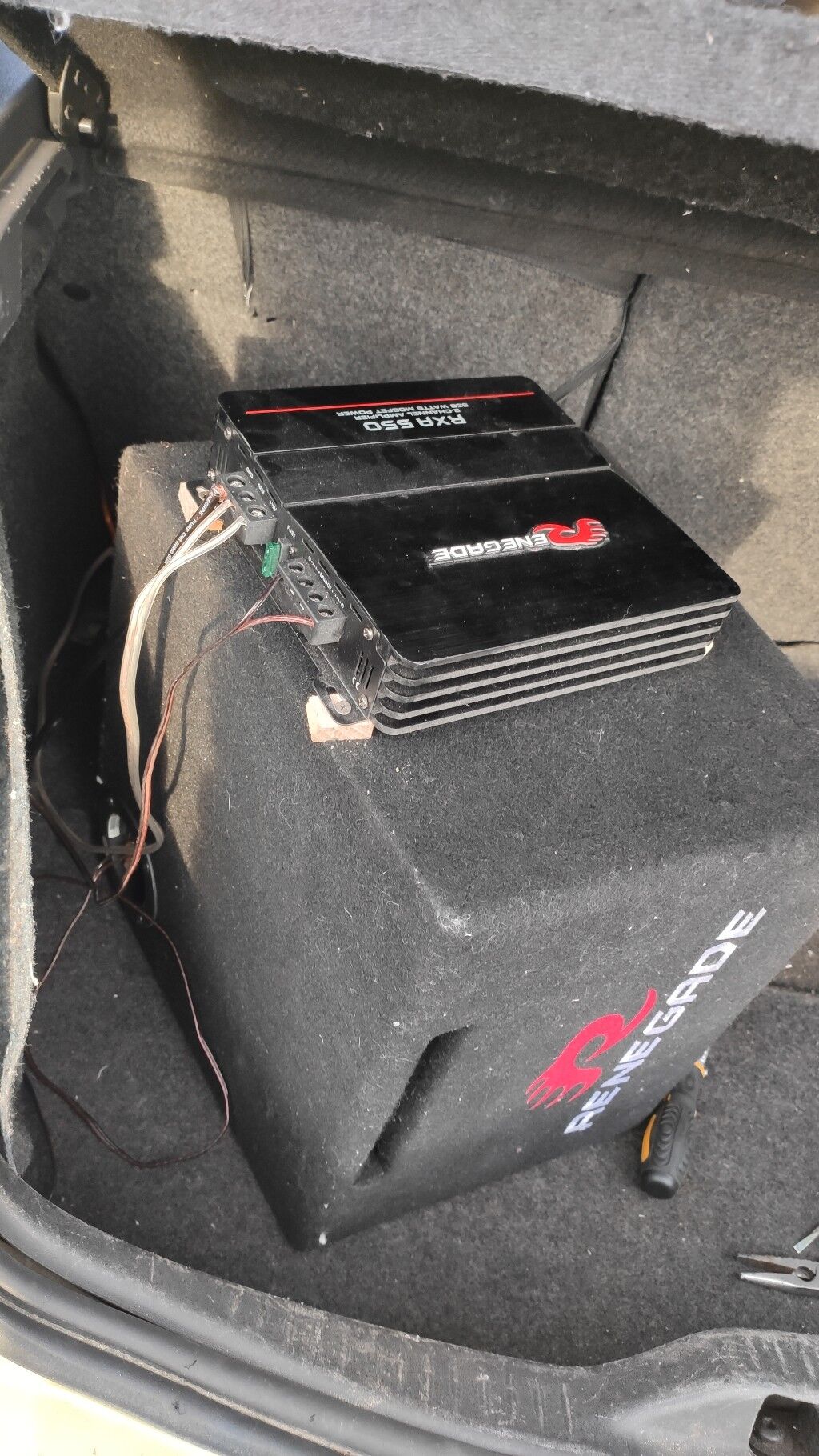

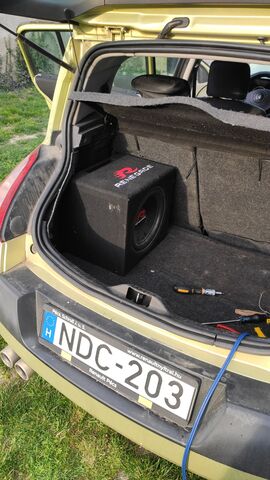

Visszaraktam a kárpitot eligazítottam a kábeleket, jöhet a szubláda.
bekötöttem.
jól néz ki!
Egy egyszerű kis Renegade dörmögő, 30 centis hangszóróval. 300 wattot tud, de csak 170-et kap. Ennyit tud az erősítő, de bőven elég. Anno a fiamtól kaptam, szó szerint meglepett vele. :) Ez volt a Scenic - ben, meg az Opelben is. Szeretem.
Na, rakjuk vissza még a kesztyűtartót, meg a rádiót. Kössük be a remote szálat és az RCA-t.
ez is kész.

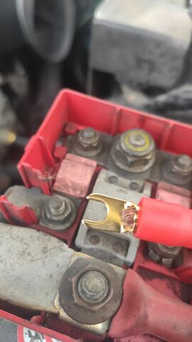

Végül adjunk neki áramot. Nem akartam levenni a sarut, és találtam is egy menetes száracskát, ahová odafogathattam.
előtte persze megszereltem a kábel végét;
Kapott egy plusz anyát, ráhúztam, végre kész. Egy kicsit szikrázott, de ennyi belefér. És működik. Na. Köszönöm szépen hogy végigolvastad ezt a szuperhosszú hülyeséget. Szusszanok egyet, mert azért csak nem volt egy egyszerű hadművelet. Sok sikert a balesetmentes barkácsoláshoz, sziasztok. :)
