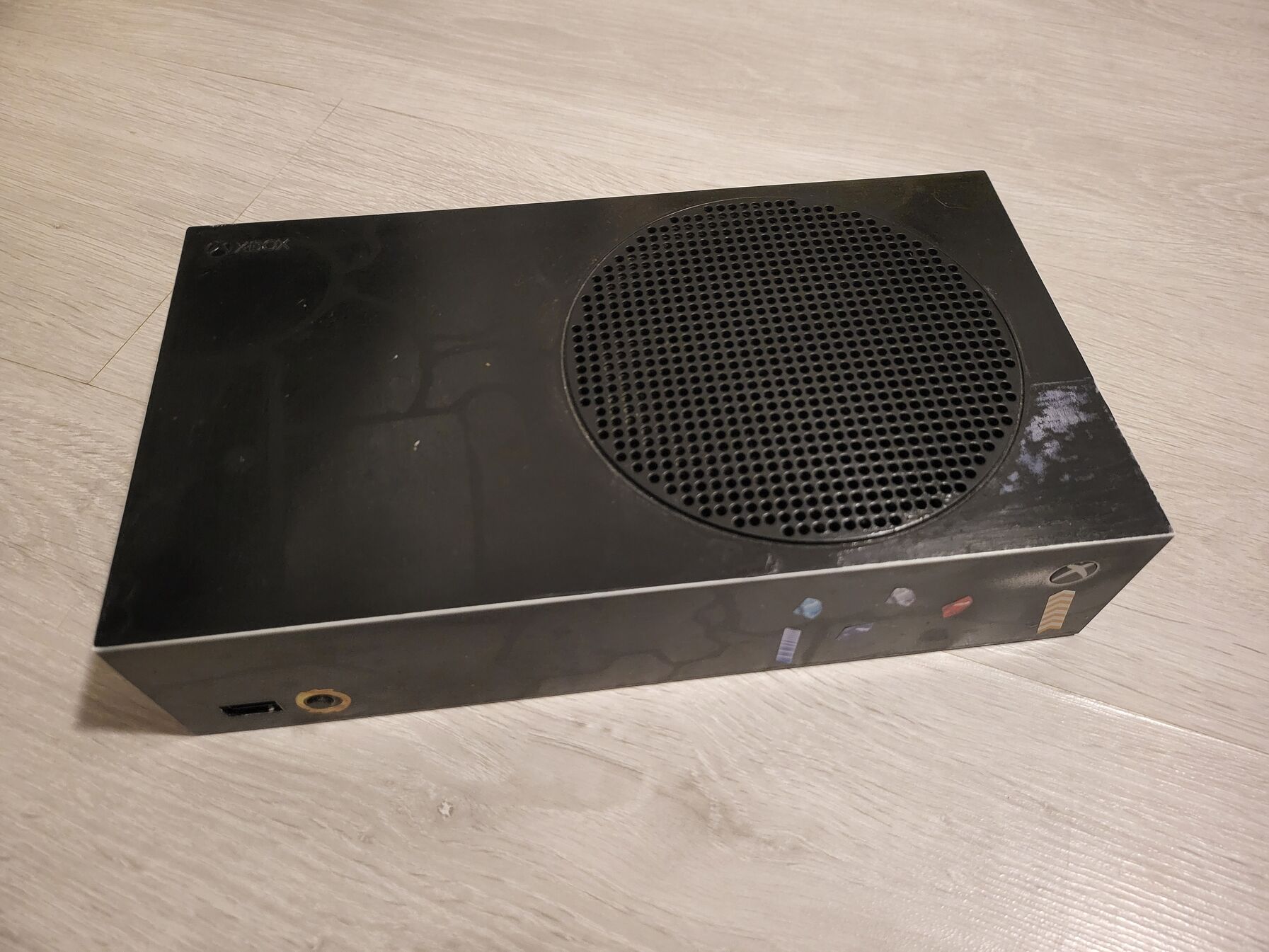

Jött is az email, abban találtam egy külsőre borzasztó állapotú SS-t. Megjegyzésben szerepelt, hogy működik, ajándék kontrollerrel, ami nem gyári. Fotó alapján látszik, hogy legalább nem is gányolt, csak koszos. 3 kép volt feltöltve, konzol persze egyiken sincs bekapcsolva. Ár 100 euró.
Licitáltam 75 euróval. 2 perc múlva írt a tag, hogy 80-ért most vihetem. Hohohó... Ennyire sürgős? Akkor itt gubanc van. Írtam is neki, hogy oké, küldje a címet, de szeretném kipróbálni vásárlás előtt. Még abban a percben jött a válasz, cím megvan, teszt nem probléma, most otthon is van, mehetek. Ismerős volt az utca neve, Google maps elő, navazze 700 méter "messze" van. Oké, akkor benzinköltség sincs, amit bukhatok. A prius 3 oda-vissza megoldja aksiról.
Megérkeztem, a tag 30 körüli faszi, gép összerakva, tesztelésre kész, stb. Kipróbáltam kb mindent, amire pár perc alatt van idő. Kontroller teszt megvolt, működik, nincs drift, de már jelezte, hogy frissíteni kellene. Jó jel, akkor ez valami Microsoft cucc, nem utángyártott, ráadásul a képeken vezetékes volt, ez meg nem az. (persze az USB c kábel miatt láttam vezetékesnek.) . Csak nagyon színes az egész, nem igazán az én stílusom, ezért nem ismertem meg elsőre, hogy mi is ez. (később lesz még róla szó) Konzolon wifi megy, hangja nincs, nem melegszik, gyors Fortnite teszt, elindul, játék ikonján xs logo, pipa. Eddig nincs gubanc. Fizettem és vittem haza.

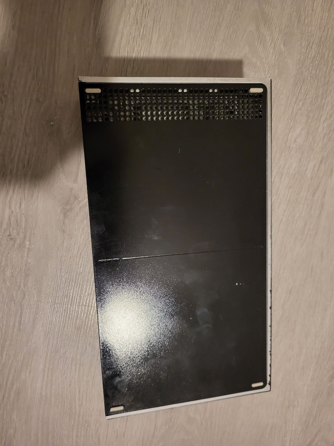

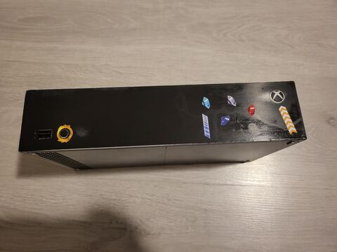

Ide beteszek pár képet, hogy lássuk, honnan indultam:
Otthon természetesen ment rá egy teljes gyári visszaállítás, frissítések letöltése a konzolra és a kontrollerre is.

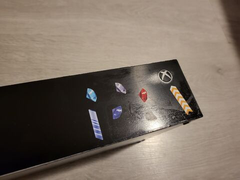

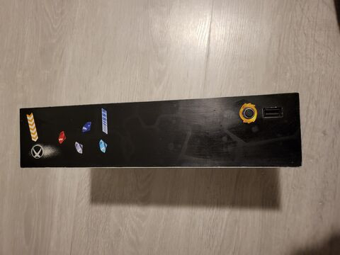

Azt sejtettem, hogy érvényes garancia nem lesz a gépre a gányolás miatt, de a kontrollert csak megnéztem... Ms oldalára fel, sorozatszám beír, hopsz... Még másfél év van hátra. Na akkor mi a tosz ez pontosan? Hát ez egy Sunkissed Vibes OPI special edition. 2023 nyarán került forgalomba. Kb 70 euró az új ára. [link] Jó borsodi gyerekként egyből elhagyta a számat egy "dikk" kifejezés. :) Hát 80 euró volt az egész cucc, gyári táp és hdmi kábellel és egy 70 eurós kontrollerrel, ami még garis! Dikk! Itt már kezdtem mosolyogni. Akkor nézzük meg a gépet is... Basszus, arra is van garancia jövő év (2025) januárig. Vagyis volt... Mert ilyen állapotban biztos nem érvényes már. Ekkor több kérdés is felmerült bennem:
1. Ha már leszedik a burkolatot, hogy feketére fújják, akkor miért nem tesztelik ezt a módszert egy kisebb területen, hogy megnézzék, működik e a dolog?
2. Ha még garis a konzol, akkor miért kezdik el ezt a procedúrát?
3. Mi volt a cél? Festés helyett random fólia is elég lett volna. A festék sem olcsóbb, sőt!
4. Ha már látták, hogy a fekete festék rossz ötlet volt, akkor miért gondolták úgy, hogy az "egy euróért 250 levonó (matrica)" megoldás jobb lesz és miért ragasztgatták össze?
5. Hol van a gyári kontroller? Amit a géphez adnak.

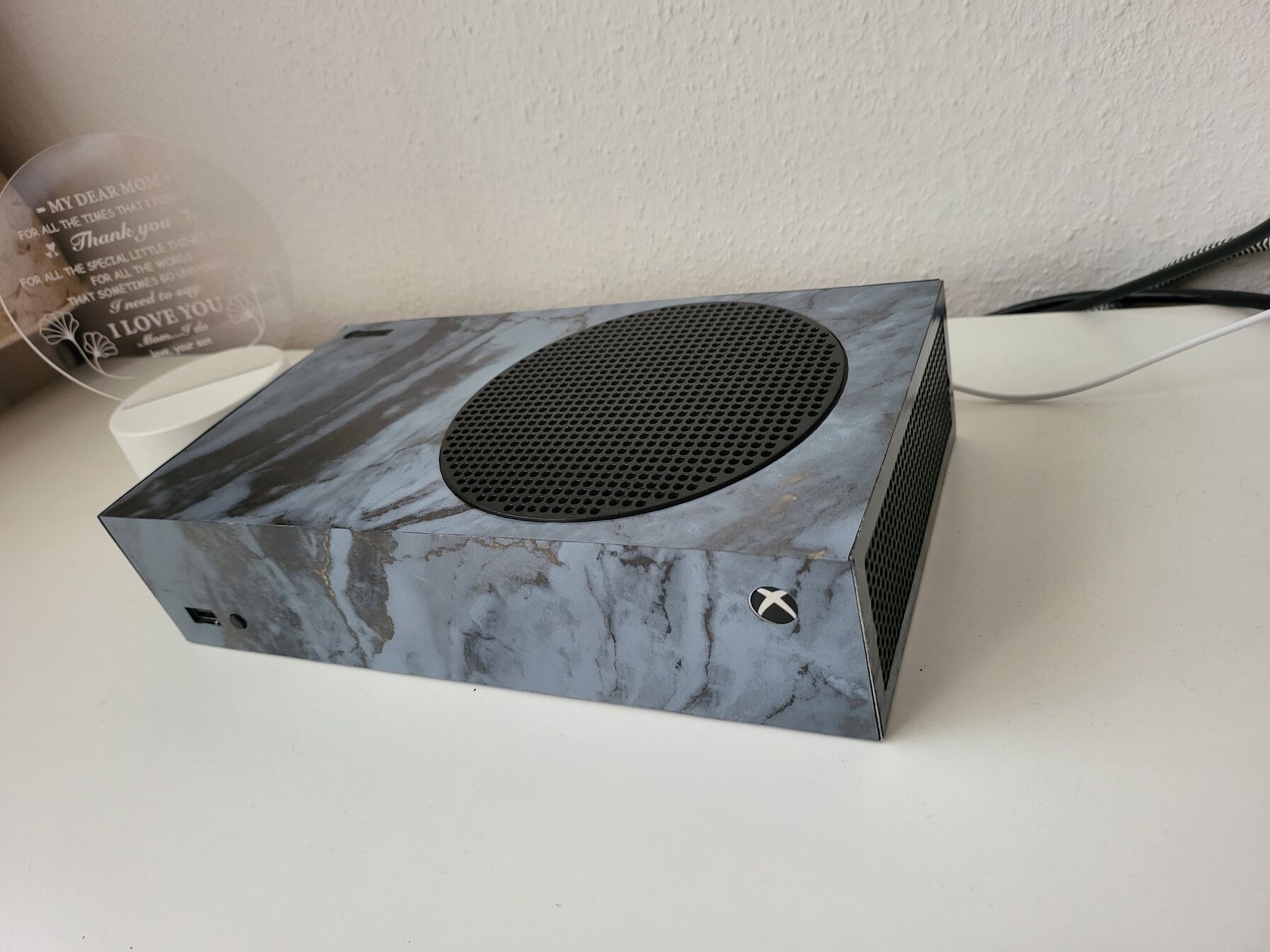

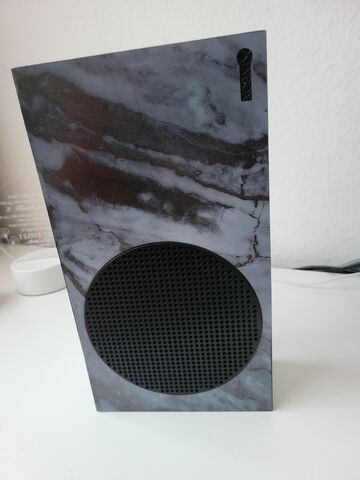

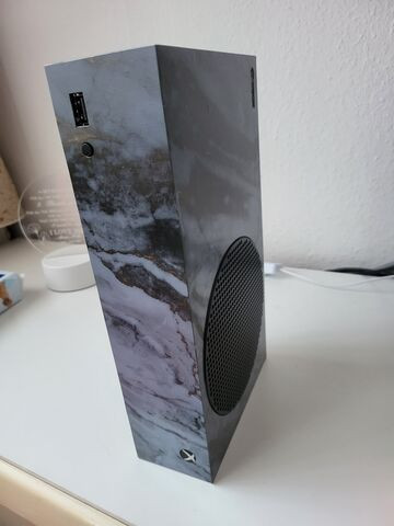

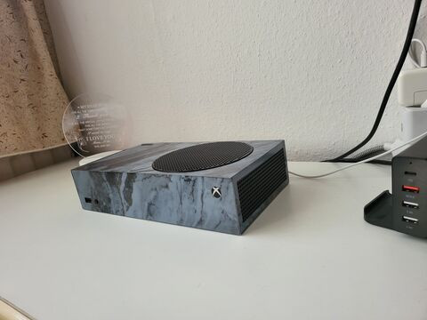

Ilyen lett a végeredmény. Nem tökéletes, mert kézügyességem sokkal kevesebb van, mint lelkesedésem, de szerintem jobb, mint volt:
