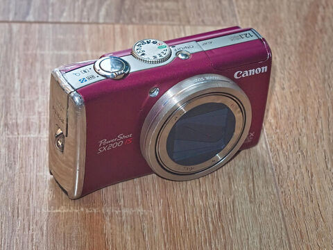

Egy fórumtárs Canon SX200 kompaktja volt egy rövid szerelésen nálam. A macerálás azért jó szó, mert ugyan megjavult, de... hát...
Szóval ez egy utazó-zoom kategóriájú kompakt gép, nem mai darab, de bőven lehet vele értékelhető képeket alkotni, és stabilizált is. A hiba az volt, hogy nem működik rendesen a fókusz. Azaz bizonyos távolságra kb. jó volt, de se végtelen, se közeli esetben nem. Az objektív felől ciccegés hallatszott fókuszálás közben.

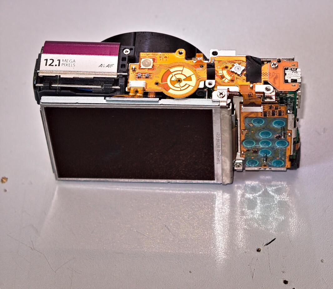

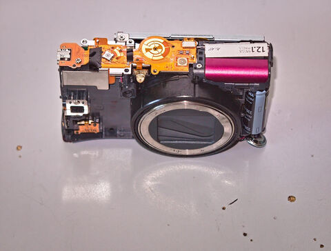

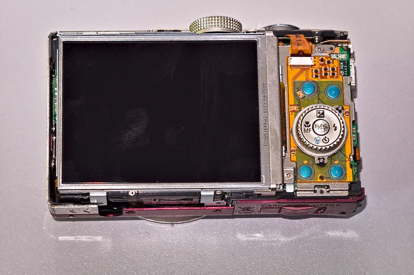

Maga a szétszedés nem volt különösebben nehéz, bár elég Canon-kompaktos a felépítés, sok kis csavar és lemezből hajlított tartó, külön NYÁK a hátsó gombsor, aminél mindig parázok, hogy eltépem a szalagkábelt/zárlatot csinálok vele az alaplapon. Hátlap le, előlap le, kitalálni, hol vannak a csavarok, de különben szétjön. Illetve a vaku trükkös az összerakás fázisában, ha kicsúszik a tengelye, mint nekem, akkor látszólag minden jó, csak nem lehet lecsukni a vakut.

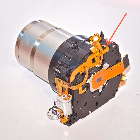

És jelölve az optokapu is, amit ki kell pattintani
A lényeg az objektív, nyilván a vakut, vakukondenzátort ki kell venni, hogy kijöjjön, de a végén kint az obi. Szokásos Canonos 1000 szalagkábel, több darab van az objektíven, lehetőleg úgy, hogy ne lehessen széthúzni az obit (ennek is a hátulja jönne le, és akkor hozzá lehetne férni a fókuszért felelős lencséhez).
Pont ez volt a gond. Szerencsére az iFixiten kivételesen volt leírás az objektív szereléséről. (Van a gépről is
Ebben megvolt a megfejtés, hogy az egyik optokapus véghelyzet-érzékelőt ki kell pattintani a helyéről, és akkor már szét lehet hajtogatni az objektívet.
Ez nem veszélytelen, mert ez flexkábelre forrasztott SMD, műanyag tokos, kb. forraszthatatlan, és ha a flexről felszakad a forrpad, akkor vége. Van is tipp, hogy hogyan kell kiszedni. (Más gépeknél le kell oldani a ragasztót, ami tartja, stb., szerencsére ennél elég lekaparni.) A lapos csavarhúzó valóban ajánlatos, és a lényeg, hogy ne a kábelt, hanem a szenzort nyomjuk ki vele.

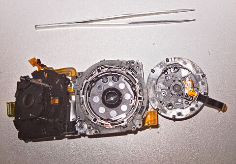

Ha ez a cucc sikeresen kijött, akkor már csak a zoomért felelős motort kell leforrasztani, és ki lehet hajtani a hátulját (marad flex, ami összeköti az elejével, de csak egy, szóval érdemes vigyázni, hogy ne szakadjon el
- na innen szép a műsor). Ha fókusz-lencsetag nincs visszahúzva (ez az alaphelyzete) akkor a szokásosnál is nehezebb. (Érdemes kitekerni a zoomot tele állás felé.)

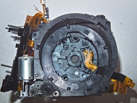

A zoom meghajtását végző fogaskerekeket szedjük ki, mert úgyis ki fog potyogni
Nem nehéz összelegózni később. Hátlap nélkül viszont nem érdemes tekergetni a meghajtást, mert szétugrik.

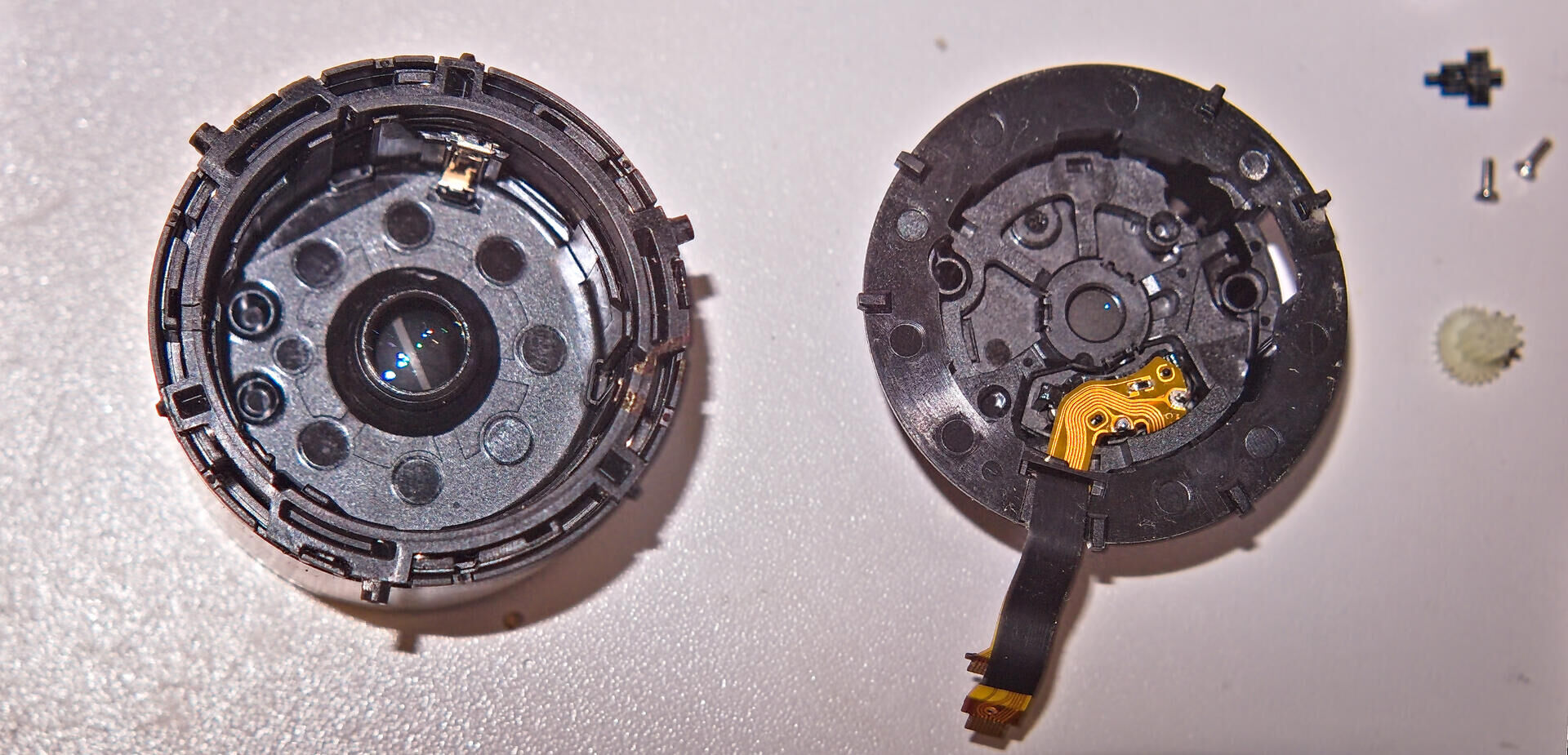

Ezt a lencsetagot a szokásos kis csavarorsós motor mozgatja, egy rugó húzza vissza a hátlap felé, két fémrúdon csúszik, semmi látnivaló. Néhol fekete volt a csavarorsó. Tekergettem, lencsetag mozgott.
Sajnos különösebben kenni nem tudtam, mert a normál műszerolaj párolgása nem tesz jó az optika belsejének. Egy idő után így is szépen mozgott.
Hátlap a szenzorral + a fókuszszerelvénnyel, tubus, blende+stabilizátor
Viszont az optika túl poros volt belül, hogy csak ennyi legyen. Nem kipattintani nehéz a blende+stabilizátor egységet... Sem kifűzni a szalagkábeleit... Kifújni sem az...
