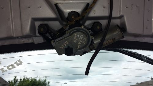

Ablakmosó:

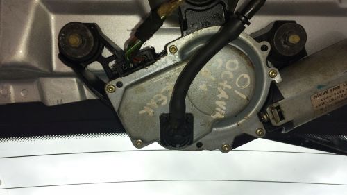

Nos, az ablakmosó hibáját nem volt nehéz megtalálni a burkolat eltávolítása után:
A cső le van csúszva, tehát eddig a próbálkozások során az autót áztattuk belülről.
Így már működik

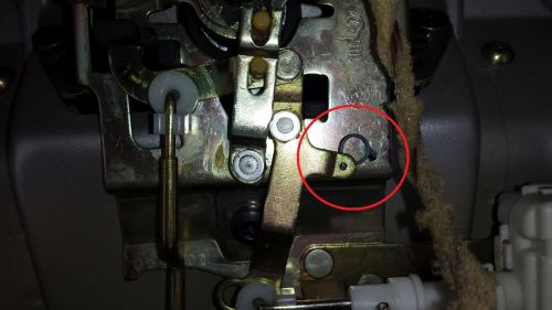

A zárnál a következők látszottak a burkolat lebontása után:
Egy rugó hiányzik, a tartófüle pedig törött, de ez nem okozhatja a hibát

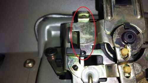

Ez a rugó ki volt ugorva a helyéről, de ez csak a szakaszos mozgásért felelős, nem ez a probléma

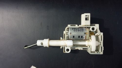

Tovább haladva a motort próbálgatva valóban úgy tűnt az a hibás, gyenge, az ujjammal meg tudom állítani a mozgását, így annak is szétszedtem a házát.

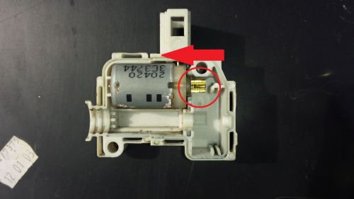

Itt derült ki a valós probléma. Csavarhúzóval megakasztva a motor tengelyét, mozgatva a műanyag rudat, a fém fogaskerék elforgott a tengelyen.
A megoldás nagyon egyszerű volt. Vissza kellett pattintani a kicsi fém fogaskereket a helyére.
Bal oldalon megtámasztva a tengelyt, a jobb oldalon levő fogaskereket balra kellett tolni, amíg be nem pattant a helyére.
