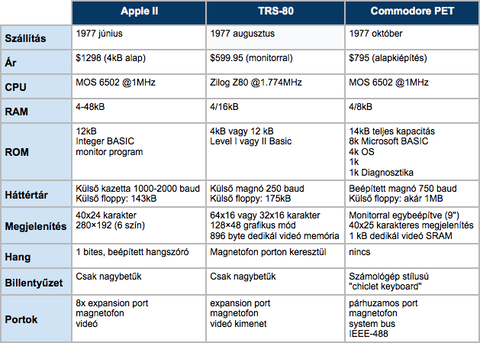

A gépek eltérőek voltak. Ötletes, sőt néhány helyen zseniális mérnöki megoldások születtek. A közös alapokat nem tagadhatták meg, ezért a főbb részeltek hasonlítottak egymásra. Az alábbi táblázatban összefoglaltam a főbb műszaki jellemzőket.
A piacra kerülés dátumát adtam meg, mert a bejelentés csalóka. Tramiel a PET megjelenését már 1977 januárjában megszellőztette. A piacra kerülés egyik gépnél sem jelentette, hogy meg is lehetett őket vásárolni. Mind a háromnál várólista volt és hónapokig tartott, amíg normalizálódott a helyzet.

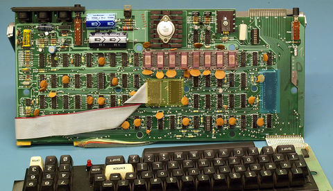

A táblázat alapján látható, hogy a három gép hasonlít egymásra. Fontos tudni, hogy egy "killer app" vagy bolthálózat többet számított, mint maga a vas. TRS-80 NYÁK-on kiemeltem pár komponenst. Kékkel a Z80-at, pirossal a memóriát és sárgával a ROM-ot. A szalagkábel a Level II ROM-hoz vezet, az ugyanis egy külön kis áramköri lapon kapott helyet.
TRS-80 PCB forrás: [wikimedia]

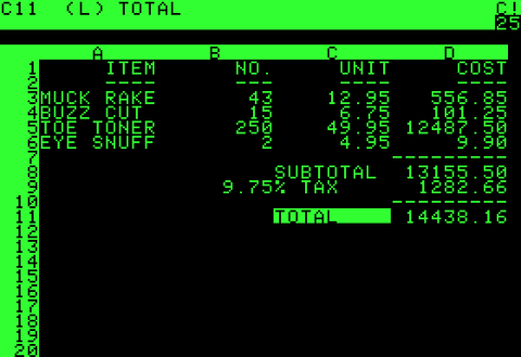

Visicalc Apple II-őn forrás: [wikimedia]

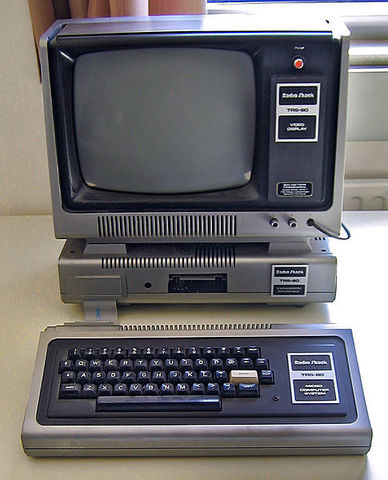

TRS-80 bővítő egységgel a monitor alatt. forrás: [wikimedia]
