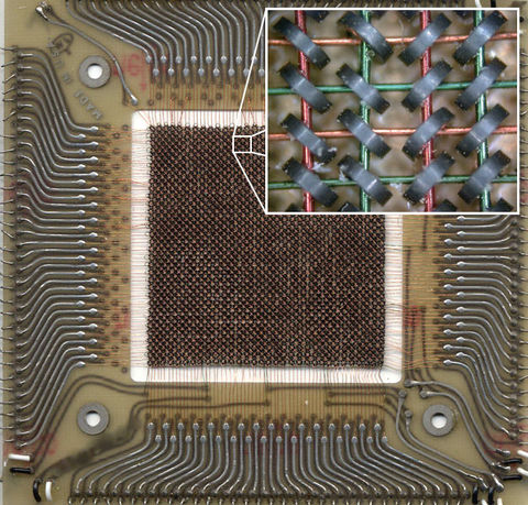

1952-ben Jay Forrester feltalálta a ferritgyűrűs memóriát, ami a 60-as években volt a csúcson. Minden bitet egy apró ferromágneses gyűrűben tárol, annak mágneses hiszterézisét felhasználva. Nagyjából úgy kell elképzelni, hogy a 0-hoz az egyik, míg 1-hez a másik irányba mágnesezi fel. Sok kis mag felhasználásával már elég szép méretű memóriákat tudtak építeni. A képen is látható, hogy igen macerás volt a gyártás és nem volt se kis méretű, se olcsó.
Ferrit memória forrás: [wikimédia]

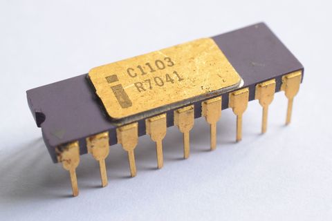

Intel 1103 forrás: [wikimedia]
A 1103-as megjelenése, ami 1972-ben a legkelendőbb áramkör volt, már nagy változást jelentett. Ez a dinamikus memória (DRAM) 1kbit kapacitással alkalmas volt a ferritgyűrűs memóriák kiváltására. Említettem már statikus, dinamikus memóriát és ROM-ot, talán érdemes az legfontosabb előnyeiket összefoglalni:

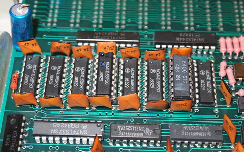

A microcomputerekhez már a SRAM is elég volt. 1kB memóriával még a 80-as évek elején is boldog volt egy hobbiból gépekkel foglalkozó ember, mert az talán meg tudta fizetni. A legtöbb gépben persze több memória volt. A 4116-os IC-vel, vagy annak klónjával találkoztam eddig a leggyakrabban, aminek az eredeti verzióját a Mostek dobta piacra. Az elterjedését két fontos dolognak köszönhette: olcsó volt és tömegesen elérhető. Ez egy 16 kbit-es IC, amiből logikusan 8 darab kell a fantasztikus 16kbájt RAM kapacitás eléréséhez. Használták például a Primoban, HT1080Z-ben, Spectrumban, PET 4016-ban. Több tápfeszültség (12,5,-5V) kell neki, amikre igen érzékeny. Aztán sorba jöttek a nagyobb kapacitású verziók, mint például a 4164, ami 64 kbites és a C64-ben is használták.
Primo memória javítás forrás: [logout.hu]
