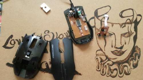

Kezdtem a szétszereléssel, ami meglepően könnyen ment.

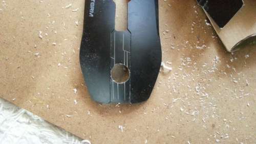

Kezdődhetett a barmolás a lyuk kifúrásával a koponya számára, ha egyáltalán bele kerül. De erről később.

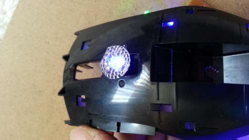

Ezután egy újabb lyuk fúrása a a DPI váltó helyére. Gondoltam ha már ott is világít, miért ne tehet is egy kis apróságot. A képen nem a végleges kristály van, az utólag került beszerzésre.

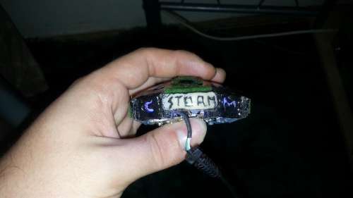

Mivel a CM logónak valamilyen módon szerepelnie kell az egéren, ezért arra gondoltam, ha már világít az eleje, miért ne azt világítsa ki? Az elején a rácsos mintát kivágtam, ezt követően égethető gyurmából elkészítettem a két betűt. Illetve készítettem az elejére egy kis díszítést, amibe a storm feliratot nyomattam, majd festettem és csiszoltam. Na de jöjjön a kép.

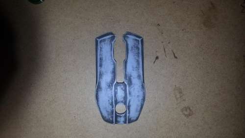

A festési munkáknak is neki kezdtem. Sokat gondolkoztam, hogy maradjon a terv szerinti szín, avagy változtassak. Ezen gondolkoztam a festékboltba menet. Bent is nézelődtem, végül cseréltem. Fekete-szürke lesz, a koptatott követ mintázva. Full matt, semmi csicsa. Egy kis ízelítő:

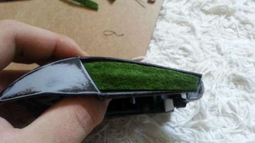

A festés gyakorlatilag készen van. A görgőt is festeni szerettem volna, de egy az egyben ledobta a festéket magáról. Gondoltam, ha már gumi, akkor pirográfot elveszem és csinálok rá mintát. Ahogy azt móricka elképzelte.... Az oldalán lévő gumikat úgyis leszedtem, gyakorlok azon. Aha, persze... A 200 fokos pálkától nem olvad meg :Y Akkor ez úgy marad ahogy van. Ha már említettem, az oldalán a gumit. Irány a természet (és a modellező bolt), műfű illetve mohának kinéző szőrös valami után kutatva. Semmit nem találtam. Méteráru bolt, semmi. Szőnyeg bolt, semmi. Lekonyult fejjel tartottam haza, ekkor utolsó mentsvárként beugrott, hogy van idős kárpitos bácsi tőlem nem messze, hátha van tippje az öregnek. És volt! Vegyek vastag filc anyagot, adott hozzá egy kis kárpit ragasztót és utamra bocsátott. Bejött az ötlet. Vettem, méretre vágtam, bepróbáltam a helyére. Be is ragasztottam.
Nem egészen olyan mint képzeltem, de nekem tetszik. Filcet ragasztottam még a görgőhöz, illetve a DPI gomb köré is, ne látszódjon alatta a műanyag.

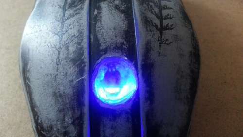

Jelenleg ott tartok, hogy a koponyát kéne a helyére tennem. Vettem is átlátszó kétkomponensű epoxyt. Legalábbis a boltban ezt mondták. Hát ez minden, csak nem átlátszó. Akármit próbálok, ráncos lesz, homályos. Jelenleg itt tartok. Agyalok, mivel lehetne csinálni, pótolni, stb. Ha nem tudok semmit szerezni, akkor a koponyát sajnos ki kell hagynom, és csak egy világító lyuk lesz az egéren. :O

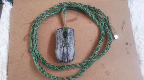

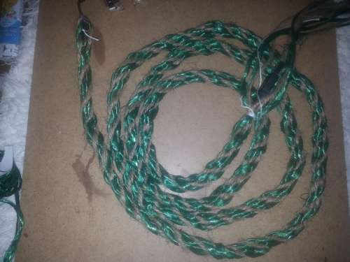

Készen van. De ne szaladjak ennyire előre. Kezdjük a kábellel. Nem akartam harisnyázni, cipőfűzőzni, stb. Gondoltam csinálok olyat, ami eddig nem volt. Rákerestem a kardmarkolat fonásra, kiadta a kugli a kumihimo fonási technikát. Megtetszett, így gyakorlatilag körbe fontam a kábelt ezzel a technikával.
A végeredmény:

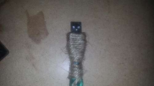

Következett a kábelvég eldolgozása:

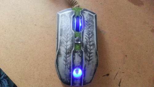

Közben a festést elég egyszerűnek éreztem, ezért egyik fórumtárs javaslatára növényi mintát nyomtam az egér tetejére és oldalára. Külön képet elfelejtettem készíteni, a végeredményen látható.

Következett a koponya és a dpi váltóra a kristály végleges rögzítése.

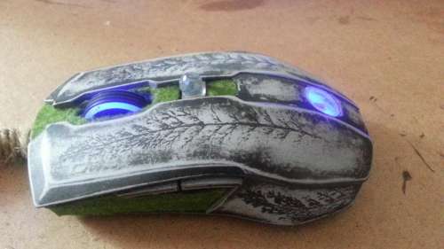

Majd a végleges összeszerelés után a végeredmény
