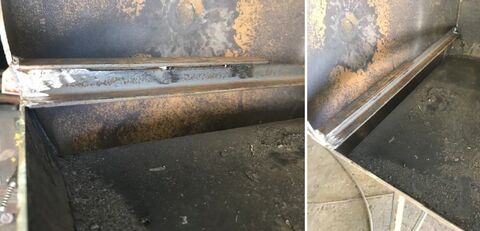

Mivel eddig zárva volt a smoker, csak a kazánnál volt lyuk, macerás lett volna behelyezni a reverse plate-et. Most viszont pontosat tudunk már mérni, hogy mekkora is kell. A fenti képen már be is van helyezve, de még nincs hegesztve. Ha a tartály belseje vízköves (bojlernél ez elég sanszos), akkor a hegesztés vonalában mindenképpen csiszoljuk le (meg amúgy is), hogy a normálisan tudjunk hegeszteni, különben nem forr össze a fém a fémmel rendesen. Ezen kívül ebben a fázisban érdemes kitisztítani az egészet,, át drót korongozni, megszabadulni a vízkőtől, rozsdától, mindentől, mert ha bekerül a plate, onnantól az alja szinte elérhetetlen lesz.
A 2. fenti képen látszik, hogy a smoker belsejében jobb szélen a belógó kazán folytatása a reverse plate. Mi a korábban említett opció miatt csináltuk így. Ezt lehet máshogy is csinálni a kazán át pozicionálásával, pl. lejjebb tenni a kazánt és a reverse plate-et fölé helyezni, de ha nem lapos végű hengerrel dolgozunk, a lemez végének farigcsálása rengeted időt és energiát emésztene fel. A lényeg, hogy a hő ne közvetlenül jusson a húsra, hanem a plate vezesse körbe. Itt jegyezném meg, hogy a rácshőmérő ezen konstrukció esetben végtelenül hasznos és erősen ajánlott eszköz, mert ugyan ott a lemez, de ha véletlen túl közel került a tűz a plate-hez, akkor túlságosan is átmelegedhet és sütheti a húsunkat, amit nem akarnánk.
Ha pontosan helyére került a plate, jöhet a hegesztés.
Tipp: ha minimálisan lejt a kazánnal szembeni oldalra, a lecsöpögő zsír, szaftok nem fognak beleégni azonnal a sütőbe és könnyebb takarítani. Lehet beszerelni csepegtetőt is, de ennél mindenképp nagy átmérőjű csövet használjatok, mert könnyen eldugulhat (tapasztalat). Esetünkben a csepegtető nincs beépítve, csak le van zárva egy 2 cm-es lapos acéllal a plate vége, hegy ne a sütő aljába csöpögjön minden és takarítható legyen (pl. egy szimpla spaklival).
