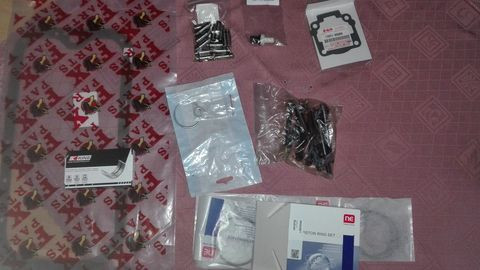

Igazából még semmit nem csináltam :DDD , alkatrészvadászat, valamint szerszám vadászat zajlott. Jelenleg 100e forintnál járok.
Amit vettem: Mindenféle tömítés, hengerfej csavarok, dugattyúgyűrű, hajtókarcsapágyak... de itt egy lista:
Ezeket egy boltból rendeltem:
-Vezérműszíj készlet (szíj+feszítő) (Gates)
-Hosszbordás szíj (Gates)
-Vízpumpa (aisin)
-Szelepfedél tömítés (Elring)
-Szelepszár szimering készlet (victor reinz)
-Hengerfejtömítés (victor reinz)
-szívókönyök tömítés (victor reinz)
-Kipufogó leömlő tömítés (victor reinz)
-Szerelőpaszta (victor reinz)
-vezérműtengely szimering (victor reinz)
Ezeket a második boltból:
-Kupu. Tűzkarika (SGP)
-Tömítő alátét olajleeresztő (SGP)
-Dugattyúgyűrű készlet (NPR)
-Hajtókarcsapágy
A harmadik bolt:
-Olajteknő tömítés (nevenincs, DE gyári utasítás szerint tömítőpasztával kell visszarakni az olajteknőt!!!)
-Folytószelepház tömítés (SGP)
-Hengerfejcsavar klt. (noname)
-Olajgőz alias PCV szelep
A negyedik:
- 16db szelepvezető (AE)
Következzen itt némi történet az alkatrészekkel kapcsolatban: Rendelésnél nem árt utánaolvasni az egyes gyártóknak, ha 1-1 márkát nem ismersz vagy nem tudod miről van szó.... Tanulságos az SGP azaz suzuki spare parts... noha gyári alkatrész de nagyon nem mind1 honnan jön INDIA vagy JAPÁN.. Persze az árukon nagyon látszik, valamint a minőségen is.... de jó kompromisszumot lehet kötni ha netán 1-1 tömítés vagy alkatrész árat nagyon "elszállónak" tartunk. Tömítés és kopó alkatrészekből ezernyi gyártó van, motoralkatrészek vagy specifikus alkatrészek gyártójából annál kevesebb.
Csak egy példa: Szelepvezető amiből 16db kell gyáriból 5200Ft/db... há azt hittem a falnak megyek :W , aztán vettem 855Ft/db áron.. ami nem hiszem hogy annyival gagyibb lenne (AE)... vagy a gyári aranyból van és lehet fülbevalónak is hordani :F... hengerfejcsavar szett is hasonló gyári 1200ft/db, tehát 12.000 Ft :O , az utánagyártott meg 22.000ft/szett.. aztán vettem 3500ft/szett áron, jó biztos nem olyan minőségű meg aki tuningmatyi annak lehet 5 bár turbónyomásnál kilövi az űrbe a hengerfejet... de az én stiftembe nem hiszem hogy problémát okoz a titánium űrben öntött majd 1000 évig edzett csavarok hiánya (ár alapján véleményt formálva)
Aztán vannak a beszerezhetetlen/ritka alkatrészek... egr ház tömítés, himba tengely O-gyűrű ezek filléres de ritkák... rendelés alapján kukutyinból a földet 2x megkerülve hozzák 3 hét múlva. Nem értem, és nem is tudom megérteni miért van ez... a totális beszerezhetetlen: Szelepfedél gyerta O-gyűrű NINCS... van alkatrészszáma meg minden, de usából lehet rendelni. :U
Itt egy kép csak úgy(egy része a dolgoknak):
Lassacskán megjön minden alkatrész amire szükségem van az összerakáshoz/felújításhoz... hmm egyébként nagyjából a fele cucc azért kell mert szétszeded a motor, a másik fele a csere (vagy még kevesebb). Ezért érdemes elgondolkoznunk azon, ha már szétszedjük a motort, (vagyis leszedjük a hengerfejet) akkor amit beépítünk alkatrészt, vagy tömítést 1-1 spúrság miatt mert nem cseréljük vagy iszonyú gagyit szerelünk be... lehet 2 hét múlva eszi a vizet a kocsi... mer jó a 900ft-os hengerfejpakolás :(((
