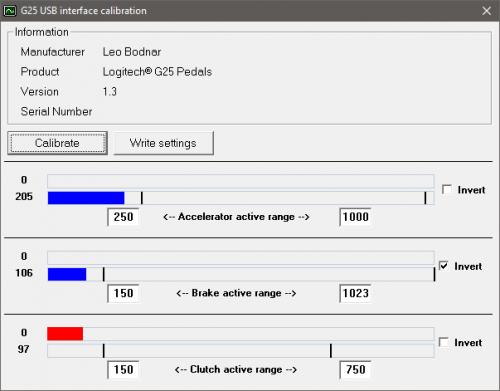

6. PTR moddal rendelkező G27-es pedál mellé ezek az én beállításaim:

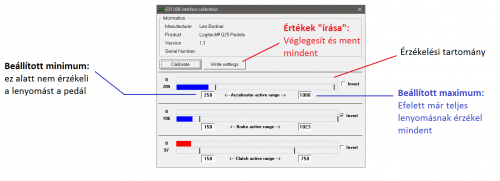

Beállítási lehetőségek:
Ezt az egész felületet úgy kell értelmezni, mint egy deadzone beállítást. Az első érték az ameddig MÉG nem érzékel, a második érték pedig ami után MÁR nem érzékel a pedál majd.
Accelerator: Gáz - Ha a maximum értéket túl magasan hagyod, akkor elképzelhető, hogy hiába nyomod ki teljesen a pedált, virtuálisan még nincs kinyomva. A maximumról ezért picit visszavettem, hogy biztosan max gázt adjak amikor padlózom.
Brake: Fék - Ha a minimum érték túl alacsony, akkor magától is fékezhet a pedál alapállásban. Mindenképp figyelj rá, hogy a teljes alapállást kizárd az érzékelési tartományból.
Clutch: Kuplung - A maximum értéket érdemes kicsit visszavenni kb a tartomány 3/4-ére. Ez azért van, hogy a kuplung a valósnak megfelelő helyen "fogjon". Ha meghagynád a teljes tartományra, akkor koppanásig ki kell nyomni mindig, ami nem túl kellemes pár kör után.
Magyarázattal:
7. Logitech pedálról lévén szó a féket valószínűleg invertálni kell. Ha azt látod, hogy a csík már alapon kitölti az egész helyet, akkor invertáld. Lenyomásra kell csak növekednie a csíkoknak.
8. Ha megvannak a beállításaid akkor "Write settings". Ezzel beírja a kábelbe a beállításaidat, akármikor kihúzod, újracsatlakoztatod az értékek már megmaradnak.
