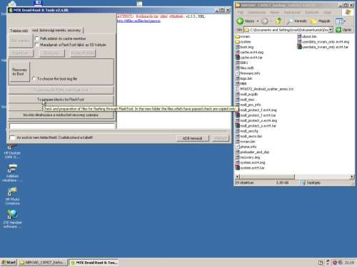

Először is el kell indítani az MTKDroidTools-t, majd a "root, biztonsági mentés, recovery" fülre kell menni.
Ott pedig a "To prepare blocks for FlashTool" menüpontot kell választani:

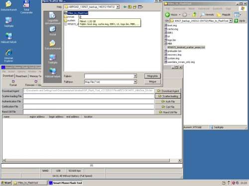

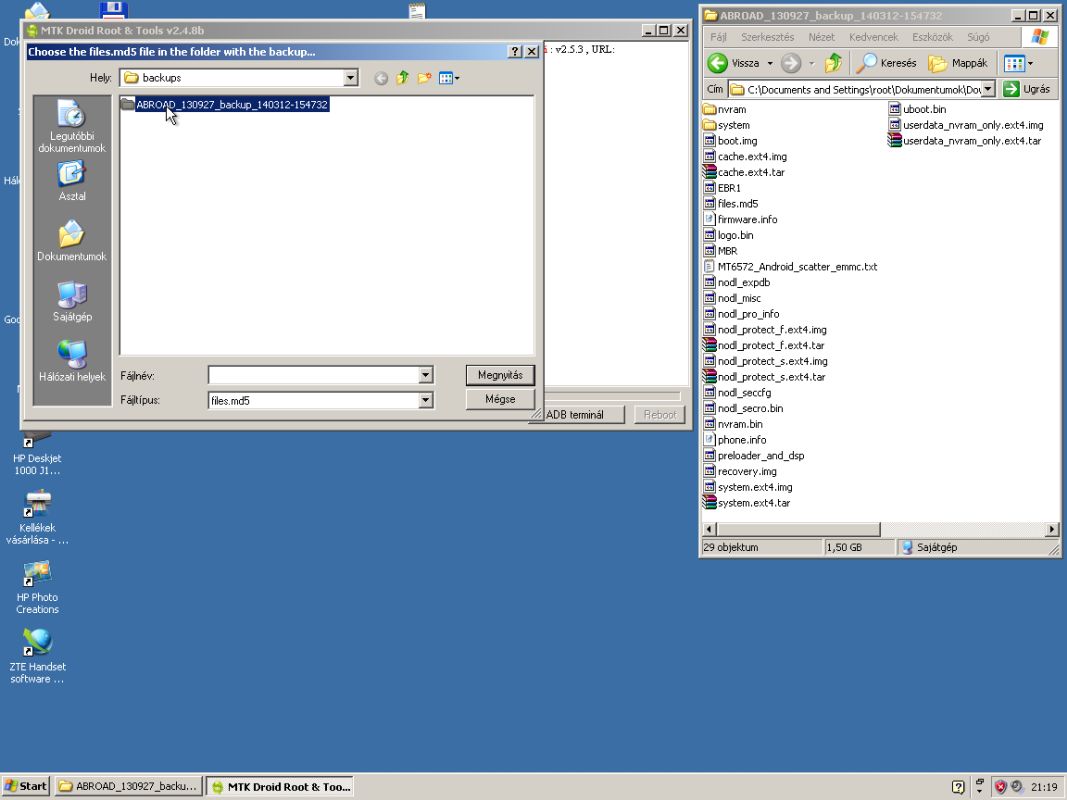

Ezek után meg kell keresni a mentési könyvtárat.
Ez alapesetben abban a könyvtárban van, amiből magát a programot elindítottad, annak is a backups könyvtárában.

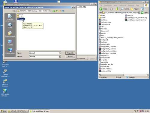

A következő lépés pedig a "files.md5" fájl kiválasztása.
Ez mondja meg ugyanis a programnak, hogy milyen fájlok vannak, és azoknak ki a helyes ellenőrzőösszegei - hogy valóban sérülésmentesek-e a fájlok.

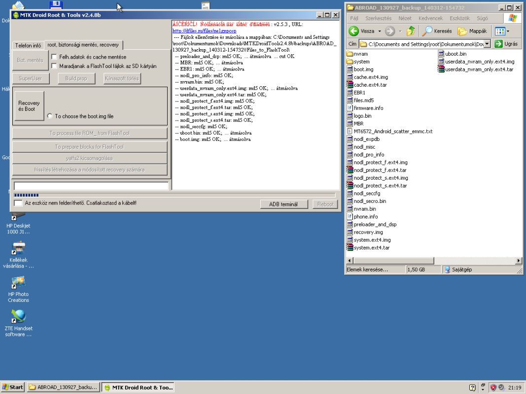

Az előző files.md5 "OK" után elkezdi a mentést ellenőrizni, és persze átalakítja a fájlokat a Flastool-nak emészthető formára.
Látható, hogy létrehoz egy !Files_to_Flashtool könyvtárat. Ez lesz az a hely, ahol az átalakított fájlok lesznek, amiket nyugodtan vissza lehet pakolni Flashtool-lal
A képen látható, hogy a művelet befejeződött, és hiba nélkül megtörtént az átalakítás.

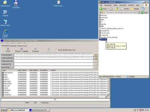

Fontos!
A secro.bin fájlt valami miatt nem másolja át a !Files_to_Flashtool könyvtárba, ez magunknak kell megtenni!
Ha ez megvan, akkor már neki lehet állni a visszaállításnak.

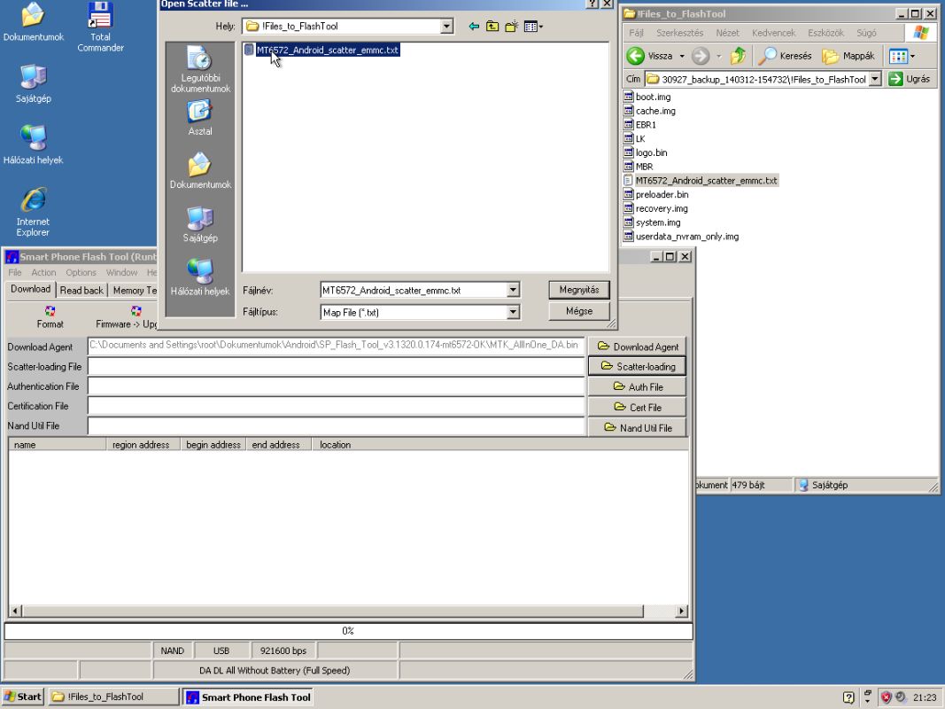

Indítsd el a flashtool programot a PC-n.
A scatter fájl tallózásakor keresd meg a !Files_to_Flashtool könyvtárban lévő scatter fájlt.
Válaszd ki a scatter-t és nyomj az Megnyitás gombra (Open)
Ekkor a könyvtárban lévő összes megfelelő fájlt a Flastool "behúzza" flash-elésre.
A preloader-t lehetőség szerint csak akkor hagyd bepipálva, "ha se kép, se hang" telefonnal állsz szemben! Egyébként ne.
Ha előkészültél és felkészültél, akkor nyomj a download gombra, és utána csatlakoztasd a kikapcsolt telefont a számítógéphez.
