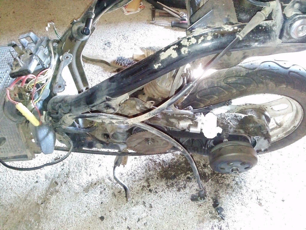

Nos hát az áttét középső fogaskerék forgóágy-perselyezés (hú de nehéz volt megszülni!) ugyan sikeres volt, de a fogak nagyon megsínylették a hajtóműházba került port. Ugyanis felül van egy furat, ahol egy kisebb labirintus van. Itt kap levegőt a hajtóműház. Ám ebben a furatban egy gumiágyban gyárilag van egy kiálló gumicső, ami megakadályozza a por bejutását. Elég fura megoldás, de hiszek a mérnököknek.
Szóval a cső hiánya miatt ide bejutott a por és megette a csapágy nélküli alu forgó-ágyat.
Csak, hogy érezhető legyen a probléma súlya itt egy újabb kép a gondos gazdájú motorról:![]()
Lényeg, hogy keresnem kellett egy komplett félblokkot, mivel a blokk oldalon és a hajtásház deknifedél részén is szétkopott a középső áttét fogaskerék forgó-ágya. Így teljesen szétverte a fogazatot az összes fogaskeréken.
A neten kutatva végül seikrült egy Honda DJ félblokkot találnom Jászberényben. Őrület. Az ügyintéző hihetetlenül készséges volt és segítőkész. Többszöri egyeztetés után megrendeltem a félblokkot, ami két napon belül(!!!) nálam volt. Hát igen...ahogyan ígérte a tulaj, tényleg hibátlan hajtásházzal és fogaskerekekkel. Semmi kotty vagy ilyesmi. :)
Egyetlen bibi volt az egésszel: atomjaira kell szétbontanom a teljes blokkot, hogy megejtsem a cserét és jó legyen a hajtás. :O

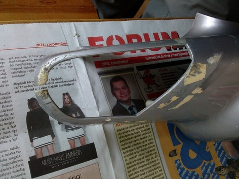

Mint azt korábban említettem, semmit nem akarok kidobni, amit javítani, felújítani van esélyem és lehetőségem. Így lesz ez a fejidommal is. Íme a fejidom állapota:![]()

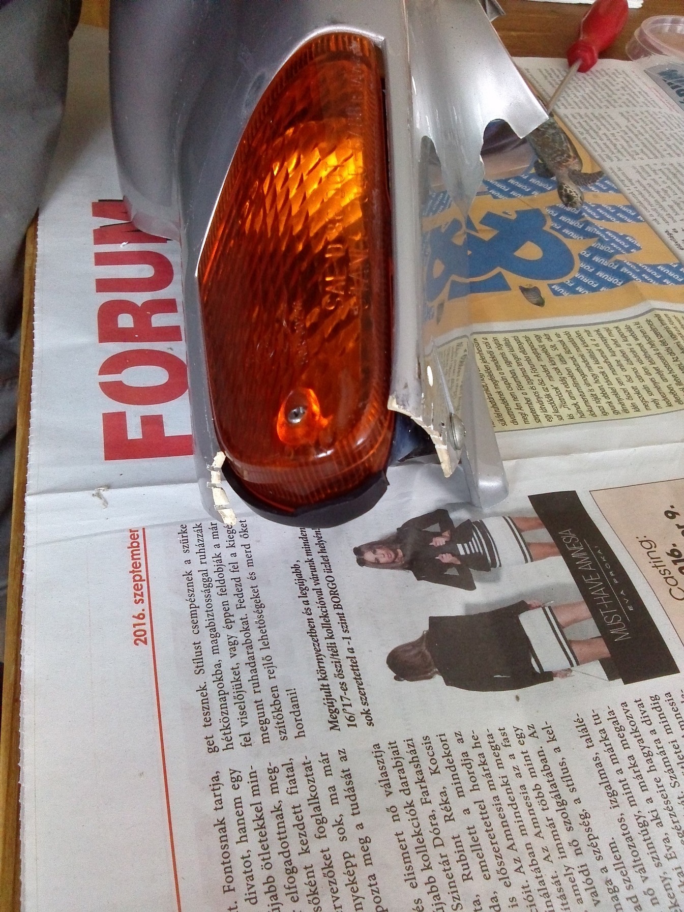

A másik oldal:![]()
Jóféle autós gittel már újraépítettem a hiányzó részeket. Csiszolás, egy kis epoxy+üvegháló réteg + újra csiszolás és olyan lesz, int új korában.
