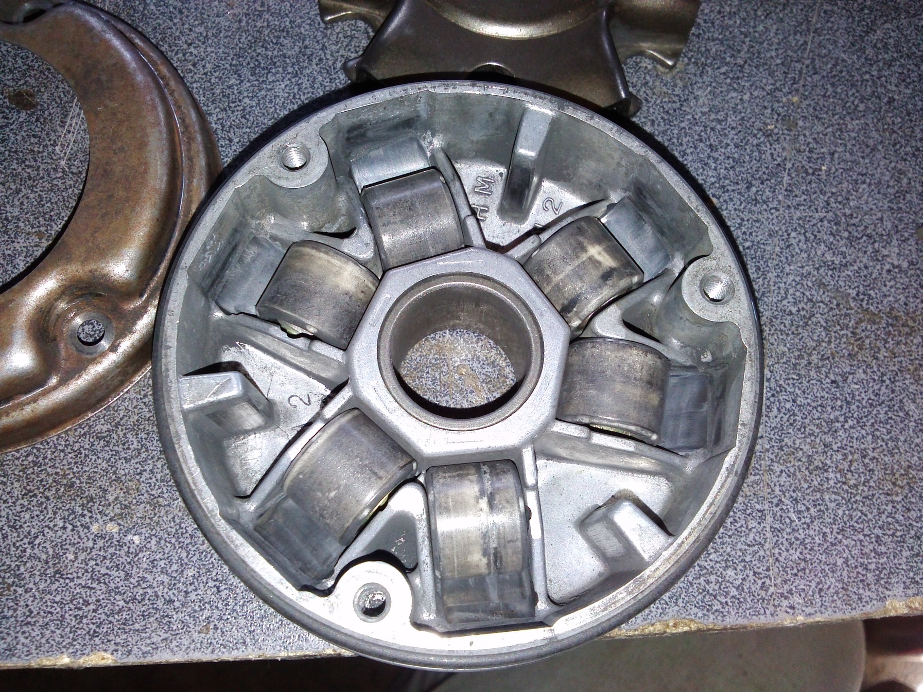

Variátorház, görgők.
Ahogy látható, jó állapotnak örvend és így én is - nem kell újat vennem. :) Tehát ez pipa.

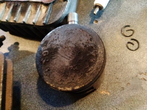

Henger, dugattyú, hengerfej.
Ide csak két képet töltök fel. Fogy a hely. :) A helyzet a következő volt. A dugattyú teteje teljesen elkormolódott. 1mm-t is elérte a vastagság. Drótkefe segített rajta. A dugattyú oldalát egy kicsit meghúzta a hengerfal, de egy szaki szerint az ilyet még ő is jó szívvel beszerelné.

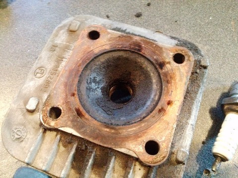

A hengerfej belső kupolája is ugyanígy nézett ki - 1mm vastag ráégett korom.
Erről azt érdemes tudni, hogy ha visszahullik a hengertérbe és a forgattyús házba, érdekes dolgokat tud csinálni. Olyan, mintha homokot szórnának bele. Ezt is fémtisztára kellett suvickolni, de lagalább lejött. A hengerfallal semmi gond nem volt, átlagos kopás. A km-nek megfelelő kb. ahogy elnéztem. 7900+km. A lényeg, hogy ezeket az elemeket nem kellett cserélnem csak tisztítani.

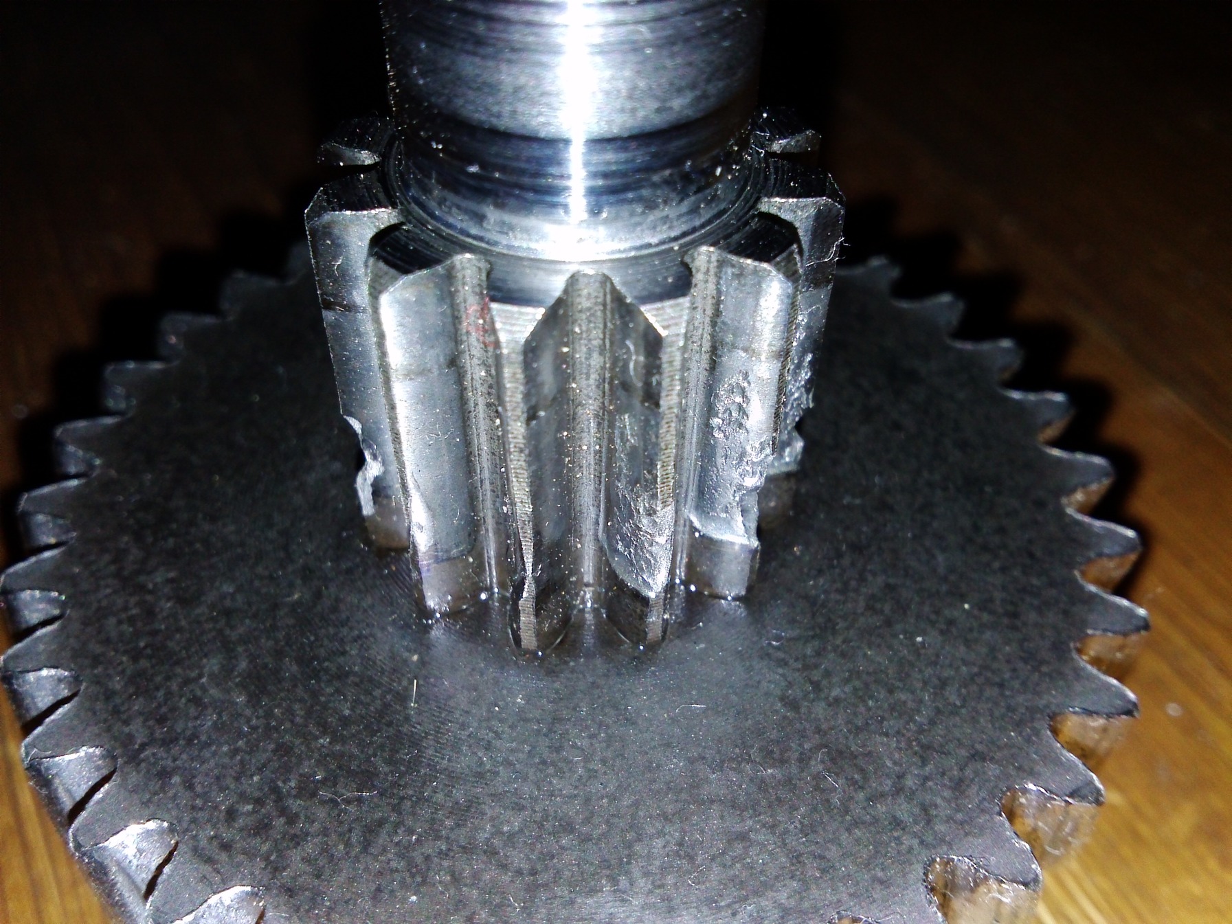

Mint talán már említettem úgy vettem meg a motort, hogy tudtam, valami nem kóser ott hátul. Furcsa kerregő hangja volt, amikor a kereket megmozgattam. Elértem a szétszereléssel abba a stádiumba, amikor is ezt a modult kellett bontani. Írtam, hogy olajnak semmi nyoma. De bizony volt. A hátsó dekni fedelet eltávolítva ömlött is ki a !!!szürke!!! löttya a hajtóműházból. Sucks gondoltam. Amikor megláttam, hogy fémdarabok is vannak lefőttem, mint az a bizonyos kávé. Egy kis ízelítő az áttét fogaskerék állapotáról:
Szép, mi? Tovább bontva kiderült, hogy a DIO bizony nem annyira időtálló konstrukció. A képen látható fogaskerék két végének forgattyús-kosara semmiféle perselyt nem tartalmazott. Csak simán egy furat az Alu házba, olajcsatornák és ennyi. Elszörnyedtem.
Sebaj, újabb problémát oldok meg eszterga és marógép nélkül - megperselyezem a fogaskerék ház forgórész-kosarát. Addig próbálkoztam, amíg sikerült kimarnom az Alu blokk megfelelő részeit és behelyeztem az általam készített acélperselyeket. Ragasztó (FBS) a dekni megfelelő részeire és vissza mindent a helyére. Feltöltöttem olajjal és azt gondoltam minden okés lesz. De nem...
