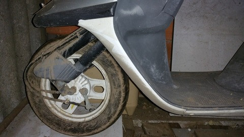

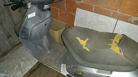

Egy régi jó barátom még hónapokkal ezelőtt megpendítette, hogy apósának ott áll egy Honda DIO-ja a fészerben. A minap újra előjött a téma és gondolkodóba estem. Gondoltam az is jobb, mint egy Babetta és időközben alakult egy kis rávaló összeg is. Pár hónapja tette le az öreg, mert megállt alatta és amúgy is valami gondja van "ott hátul". "Talán valami csapágy hiba..." Ennyi infóval és pár előzetesen készített képpel a mociról elindultam tegnap, hogy megnézzem és szénné alkudjam az öreget. :D A szénné alkudás nem ment, mert 2500-al többért kellett elhoznom, mint terveztem, de a 27500-as vételár még így is megérte. 35-nél kezdett a bácsi. Nem tetszett, pláne az alapján, amit élőben láttam.
Néztem-néztem és próbáltam vizualizálni a jövőt. Mit mondjak, nehezen ment...
Beindulni még véletlenül sem akart. Csak rugással lehetett próbálkozni, mert az akku halott volt. Néztem még egy darabig, morfondíroztam...hümmögtem. Aztán végül egymás markába csaptunk és beszuszakoltuk a gépet a Renault Scenic kirámolt hátsóüléseinek helyére. Befért. Nagy-nehezen.
Hazaérve rögtön lecsapattam róla a sarat - utálom a sarat a motoron - aztán betoltam a műhelyembe. Az viszont nem hagyott nyugodni, hogy nem hallottam még morogni. Párszor még rugdaltam gyújtás nélkül, hátha felveszi a naftát, majd ráadva a gyújtást is és láss csodát, mintha kicsit tovább hallottam volna forogni a főtengelyt, mint azelőtt. Még néhány rugás kellett és végre BEINDULT! Mentem is egy kört vele a kertben gyorsan. A motor relatíve halk volt, de érződött, hogy nincs erő benne. Vacsora helyett elkezdtem megbontani és a burkolat alatt várt még pár kiló olajsár.
