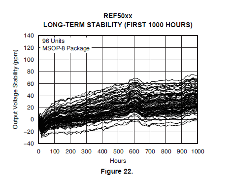

Ez egy lényeges kérdés, mivel szkeptikusok ennek létezését is megkérdőjelezhetnék. Valójában egy létező, jól dokumentált jelenségről van szó. Lássuk az alábbiakban egy Texas instruments feszültség referencia datasheet kiragadott részletét. [link]
96 preciziós feszültség referencia kimenetét mérték, az első 1000 órát, és rajzolták egymásra. Látható, hogy 1000 óra elején nagyobb volt a változás, és a végére volt amelyik 100 PPM (0,01%) változást produkált. Azért szögezzük le hogy ez nem sok, de egy precíziós műszernek már nem minden esetben megfelelő. Ezután nullázták a mérést és megismételték.

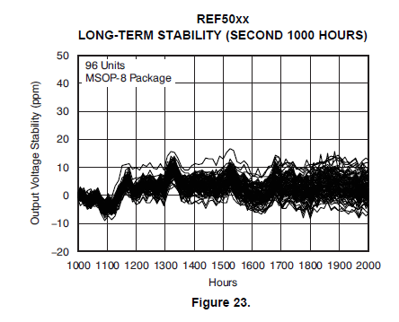

Látható hogy a változás sokkal kisebb. Tehát nem egy folyamatosan fennálló jelenségről van szó. Ha a műszerünk 20ppm pontossággal kell hogy üzemeljen, 1000 óra után már ezt tudjuk garantálni több ideig. A drift (parameter lassú változása) általában ppm/sqrt(1000 óra)-ban van megadva, ami annyit tesz, hogy az első 1000 órában ugyanannyi a változás (maximum értéke) mint a második 3000 órában. Kijelenthető, hogy a burn-in létező jelenség. Kérdés van-e értelme egy kábel esetében.

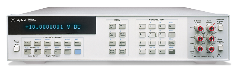

Egy Agilent 3458A-t gondoltam erre. Talán elég jó lesz. Az új ára mintegy kétmillió forint,
Csak ellenállást fogok mérni ezzel a műszerrel, más merés elvégzésére nem alkalmas.
Mérési beállítások: DCR, két vezetékes mérés (erről később) 10 Ohm range, 1000 NPLC, 8,5 digit felbontás, 0,1V teszt feszültség, auto-zero on, automatikus kalibráció minden mérés előtt.
Felhördülve mondhatja mindenki (aki ért a témához): két vezetékes mérés? Igen. Az egyik előnye a mérőkábel mérésének, hogy közvetlen csatlakoztathatom a multiméter bemenetére. Mivel a belső vezetékezés hibálya kompenzálva van az autómatikus kailibrációval, külső vezetékezés meg nincs, illetve nem abszolút értékre vagyunk kíváncsiak, hanem a változásra ezért ez az eljárás optimális. Megjegyzem, hogy az 1000 NPLC egy brutálisan nagy értéket jelez, a műszer 20 másodpercig méri a kábelt. Bármilyen zavaró jel kiesik a mérésből, de én is megvárom amíg kettő azonos eredményt nem látok.
