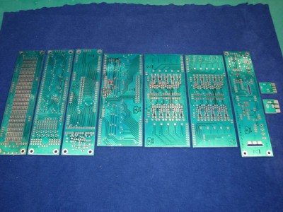

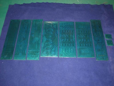

A héten volt ismét haladás, harmadikán este sikerült kimaratni és kifurkálni a nyákokat.
Közel 1000db furat, ebből legalább 500db 0,6mm-es. A legtöbb időt a ledes panelon a 210db via kifúrkálás jelentette, a végére eléggé jojóztak a szemeim

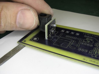

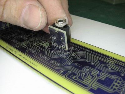

A tápos panelhoz csatlakozik a két kicsi kis toldalék panel, az egyiken egy normál táp aljzat található, melybe külső dugasztáp lesz csatlakoztatható, a másik kis panelon egy sztereó 3,5mm-es jack aljzat kap helyet.

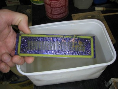

A kék dry fóliát nátrium-hidroxid vizes oldatával lehet leoldani (1 liter vízhez 15-20g szi-ti lefolyótisztítót szoktam használni, 2 literes fagyis doboz az edény). Pár perces áztatás után szépen felhólyagosodik és egy gumi lappal szépen letolható a nyákról, nem érdemes megvárni, hogy teljesen leázzon a nyákról, mert egy idő után zavaros lesz tőle az eltávolító folyadék.

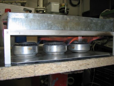

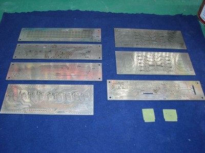

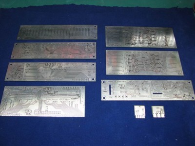

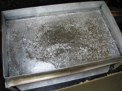

A 'vizi' ónozáshoz készítettem egy lemez 'tepsit' horganyzott lemezből és alu L idomból készítettem egy keretet. A víz melegítéséről alkoholos kis tűzhelykék gondoskodnak.
A dry fólia eltávolítása után egy kis vizes csiszoló szivacsos tisztítás és mehetett is bele a már forrásban lévő vízbe. Idő hiányában sajnos csak több este alatt sikerül minden leónozni, de mind elkészült.

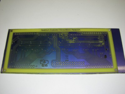

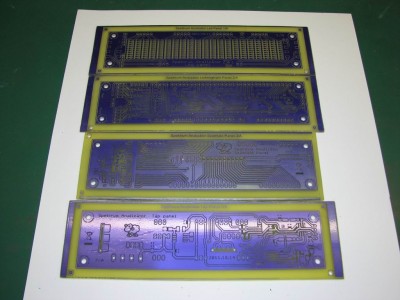

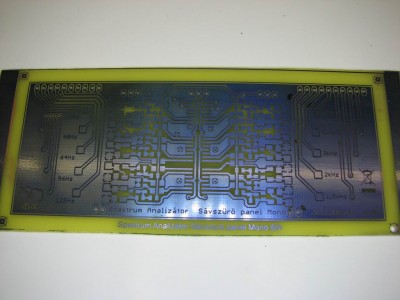

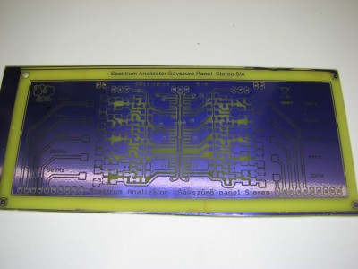

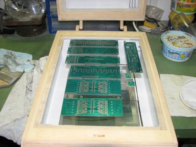

A zöld fóliákat méretre vagdaltam és végül felkerült a lötstop fólia is a nyákokra.
A levilágítás és előhívás után már kész vannak a nyákok.
Már csak a keményítő UV napozás van vissza.
Bár a fólia leírása szerint 20-30 perc elég lenne, holnapig biztos napozni fognak mert, hogy éjjel nem megyek le kikapcsolni a levilágítót az biztos
