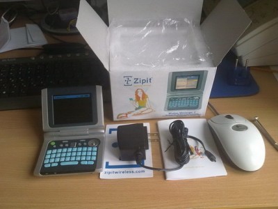

A témát fentebb már érintettem, lássuk hát részleteiben. Az Amerikából rendelt apróság három hét alatt érkezett meg egy pici dobozban, melyben töltőt, matricát, leírást és magát a készüléket találtam.
Az apró csomag.

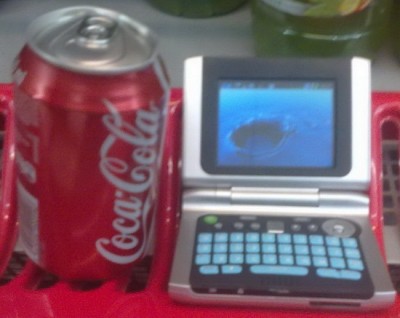

Az eszköz egy apró laptopnak néz ki, azaz calmshell formátumú, tetejét gumis tapintású műanyag borítja, a burkolat többi eleme ropogós, de vastag és strapabíró szürke műanyag. A gép tetején méretes műanyag betétben a mosolygó fejet mintázó Zipit logotípia ül. Körben minden oldalon találunk valami érdekeset, hátul a töltő csatlakozója és az egyedi rendszercsatlakozó ül, mely USB-host és soros port funkciókat is rejt, jobbra egy hangerőszabályzó gomb-páros található, balra a reset nyílás és a fejhallgató 3.5mm-es csatlakozója, elöl a miniSD bővítő hely és két státus LED, a WiFi és a töltés jelzője.
Ha a cola befér a zsebedbe, ez is be fog!

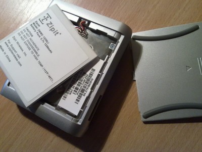

A gép alján két hatalmas gumitalp akadályozza a csúszást, a teljes fenéklemez lepattintható, alatta a 1230mAh-s akkumlátort találjuk, mely egy kábelen csatlakozik a géphez, elég barkács megoldás, de legalább könnyen cserélhetjük saját áramforrásra akár sokszoros teljesítménnyel. Az 1230mAh amúgy 5 óra wifizésre vagy 14 óra offline készenlétre elegendő.
A gép alja és a kábelen csatlakozó akksi

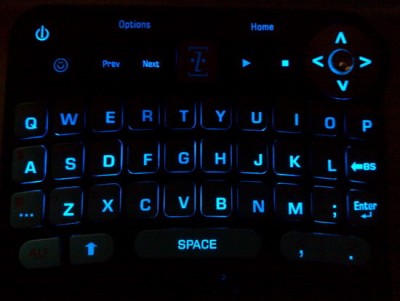

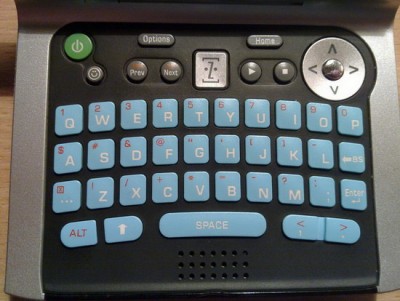

Az alsó részen a két fő részre tagolt 49 gombos qwerty billentyűzet kapott helyet, egyenetlen kék háttérvilágítása van, mely csak a fehérrel festett elsődleges funkciókat világítja meg, a piros másodlagos funkciók, így a számok is sötétben láthatatlanok. A billentyűzet része egy 5 irányú D-Pad a jobb oldalon valamint play, stop, prev és next funkciók a zenelejátszáshoz, a lejátszó a háttérben is működik ezek segítségével. A gép oldalán lévő hangerőszabályzókról már beszéltünk. A hangosan kattanó gumi szerű gombok égszínkék műanyagból készültek, kínai számológép kinézete dacára egész gyorsan lehet vele gépelni. A billentyűzet alatt egy apró és halk hangszóró látható, maximális hangerőnél hallható is.
...és sötétben.
