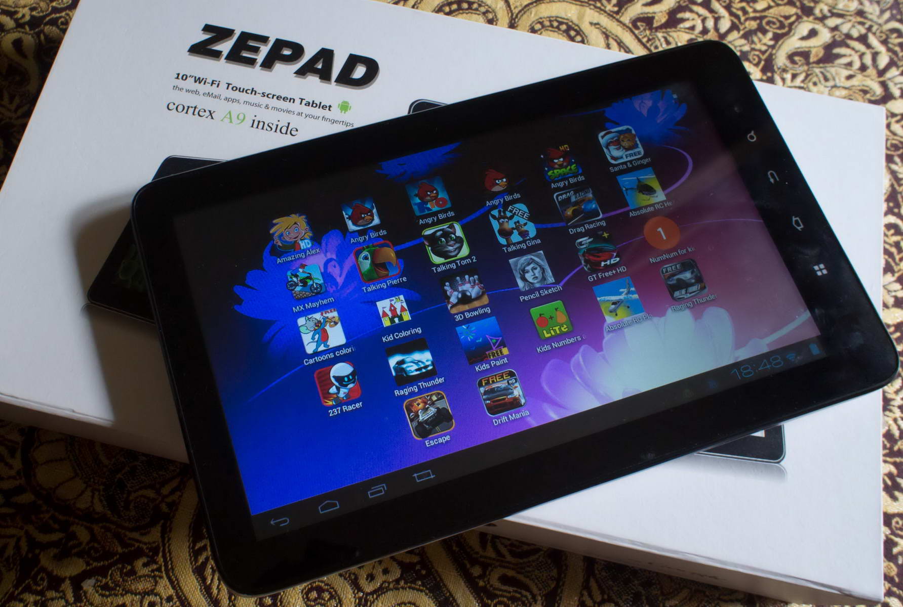

Egy hatalmas fehér dobozban található, benne a tablet, hálózati töltő, USB kábel, Ethernet kábel. A dobozon angolul szerepel egy hatalmas ZEPAD felirat.

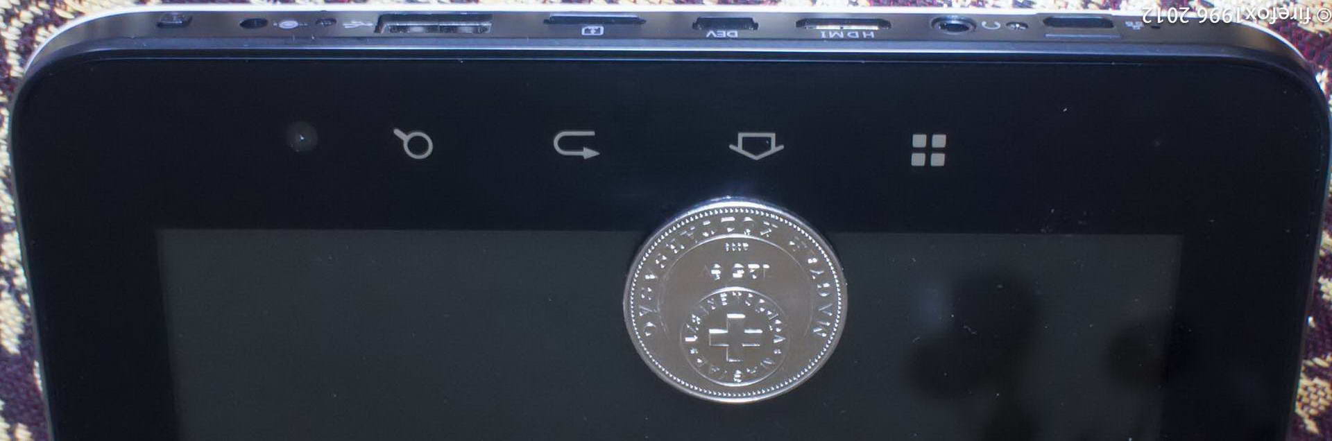

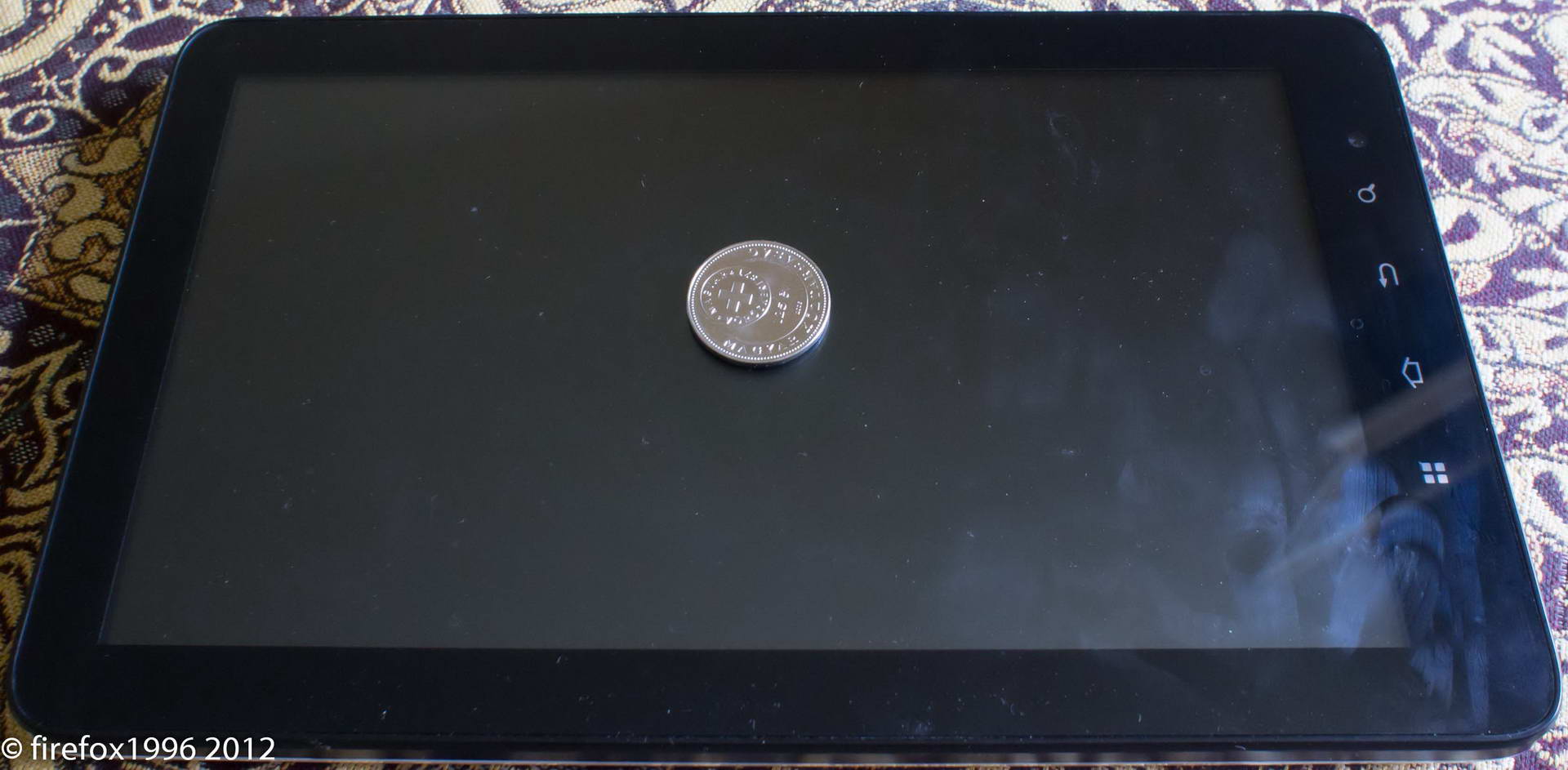

A fekete előlapon 10.2”-es kapacitív muti-touch kijelző van (5 pontos, de van ahol 10 pontosnak írják…), 1024x600 pixeles felbontás, a jobb oldali panelen vannak az érintő gombok, és egy kamera.

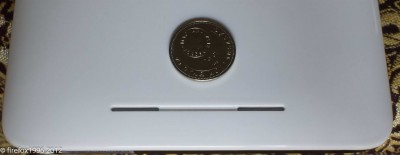

A fehér hátlapon csak hangszóró található, semmi más, semmilyen felirat sincs rajta.

Előlap, dobozzal:
Hátlap: csak hangszóró található:

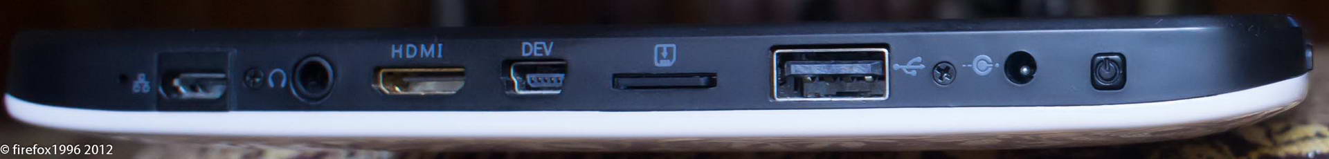

A jobb oldalon található az összes csatlakozó, balról jobbra: Reset gomb, Ethernet (RJ45), fülhallgató, HDMI, mini USB, micro SD (32 GB-s támogatás), USB (OTG-s), töltő, ki/bekapcsoló gomb:

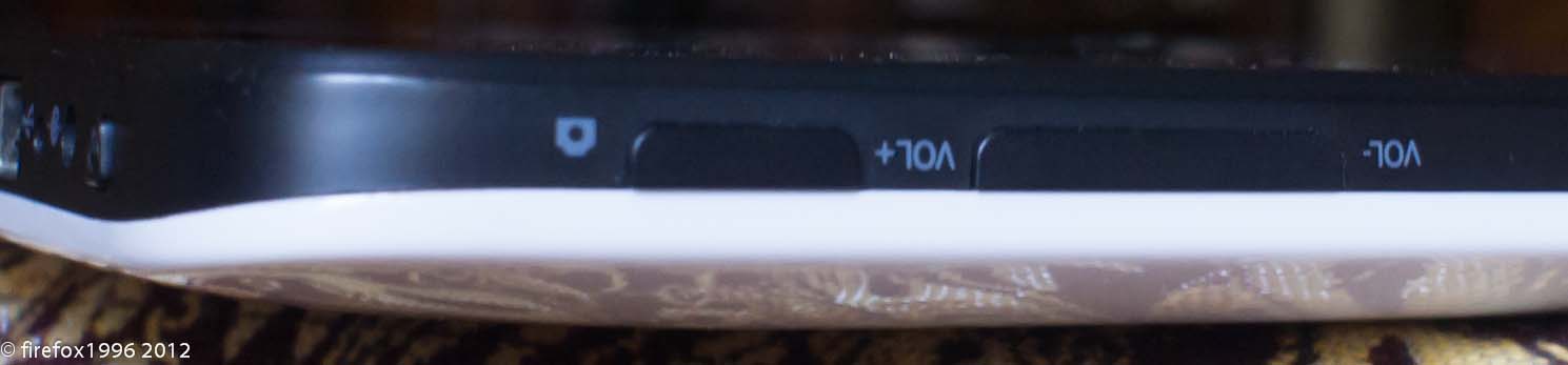

A tetején található kamera gomb és hangszóró szabályozó:
