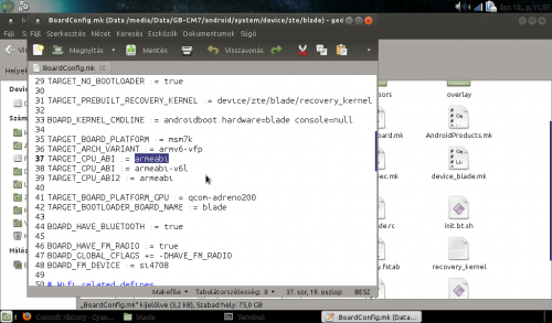

Készül a boardconfig.mk. Reményteli pillanatok ezek, mikor még azt hisszük működik is.
Fontosabb nekünk, ami mellettük van, főként ha lib* mappákat látunk. Ezekben a mappákban ugyanis az eszközünk egyedi kódjai lapulnak, amiket a megfelelő kapcsolóval az előbbi make fájlokban le fogunk fordítani a folyamat alatt.
