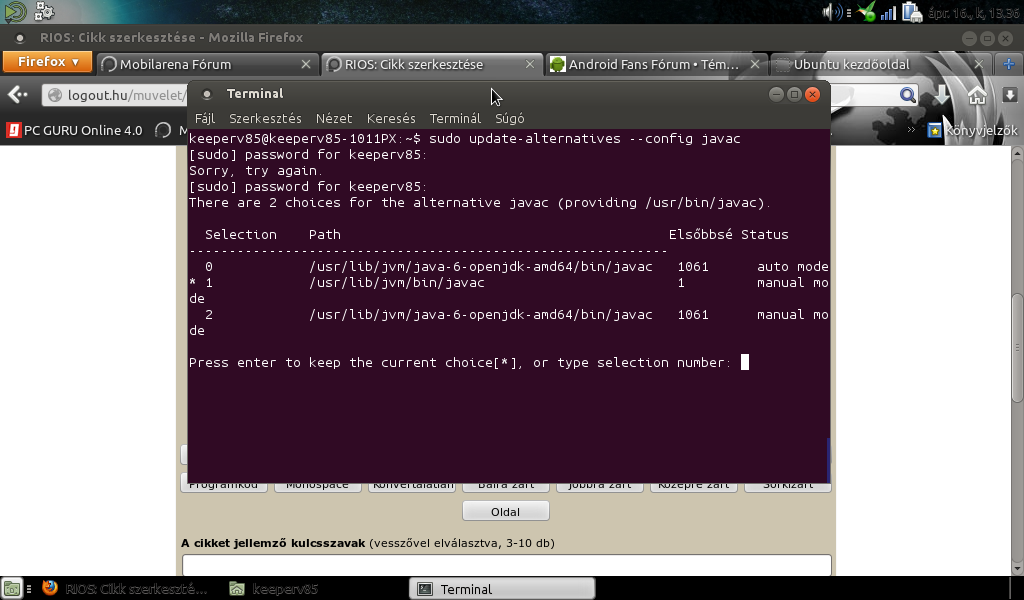

Ezt a három parancsot sorban kiadva, rendre egy ilyen üzenet fogad minket:
A meglévő JAVA verziók kiírása és beállítása
Az entert lenyomva jóváhagyjuk a most kijelzett sort, a numerikus számsoron megadva az értéket pedig kiválaszthatjuk, hogy melyik verziót szeretnénk igénybe venni. Melegen ajánlom, hogy a most telepített verzió legyen az, ugyanis másképp hiába dolgoztunk!
