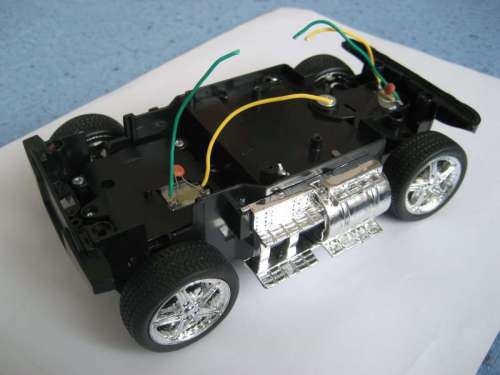

Mielőtt hátradőltem volna a fotelban, még gyorsan szétszedtem a kisautót és csináltam pár képet róla:
Valahogy igy fog kinézni, ha minden rajta lesz.....
