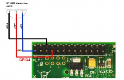

Kapcsolási rajz
Nagyon egyszerű a kapcsolás, csak az ADAT vezetéket kell összekötni a 3.3V-os vezetékkel úgy, hogy közéjük forrasztjuk a 4k7 ohmos ellenállást.

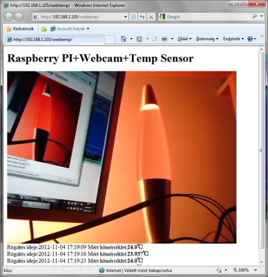

Végeredmény:
