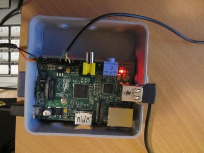

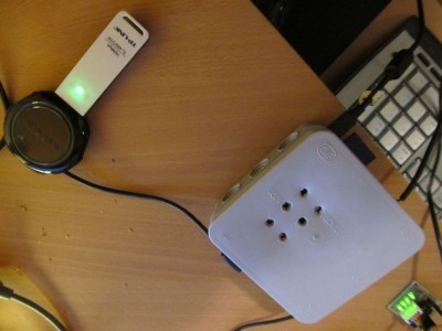

Második projektként házat készítettem hozzá egy 189Ft-os, Metroban vásárolt "bekötődoboz" -ból
Az eredmény:

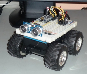

3. Készíteni egy weben keresztül WIFI-vel távvezérelhető robot autót webkamerával. Már ki is néztem hozzá egy motor vezérlőt: link amivel kettő DC motort lehet vezérelni + régi CD ROM-okból kioperáltam 3 db kis DC motort a meghajtáshoz + találtam szintén a DX-en egy ultrahangos távolságmérőt : link
Valami ilyesmit:
