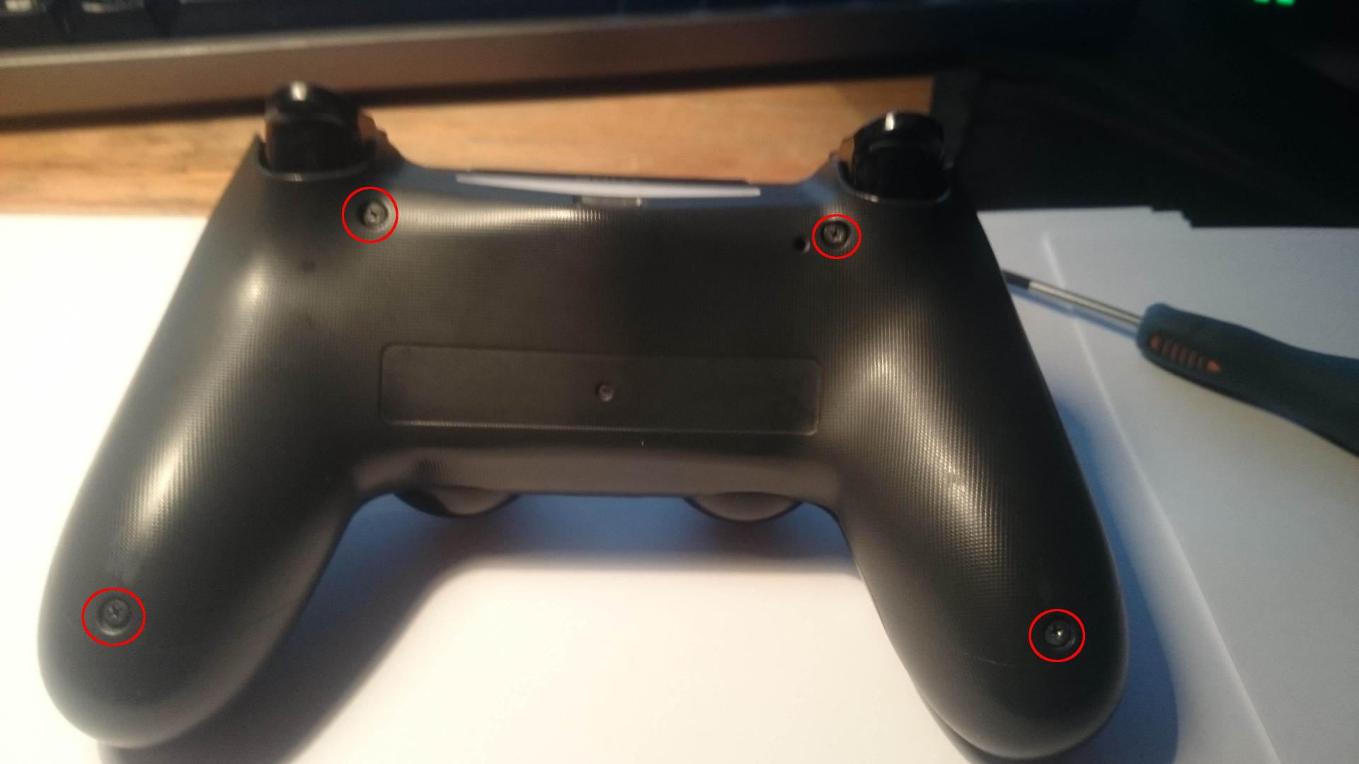

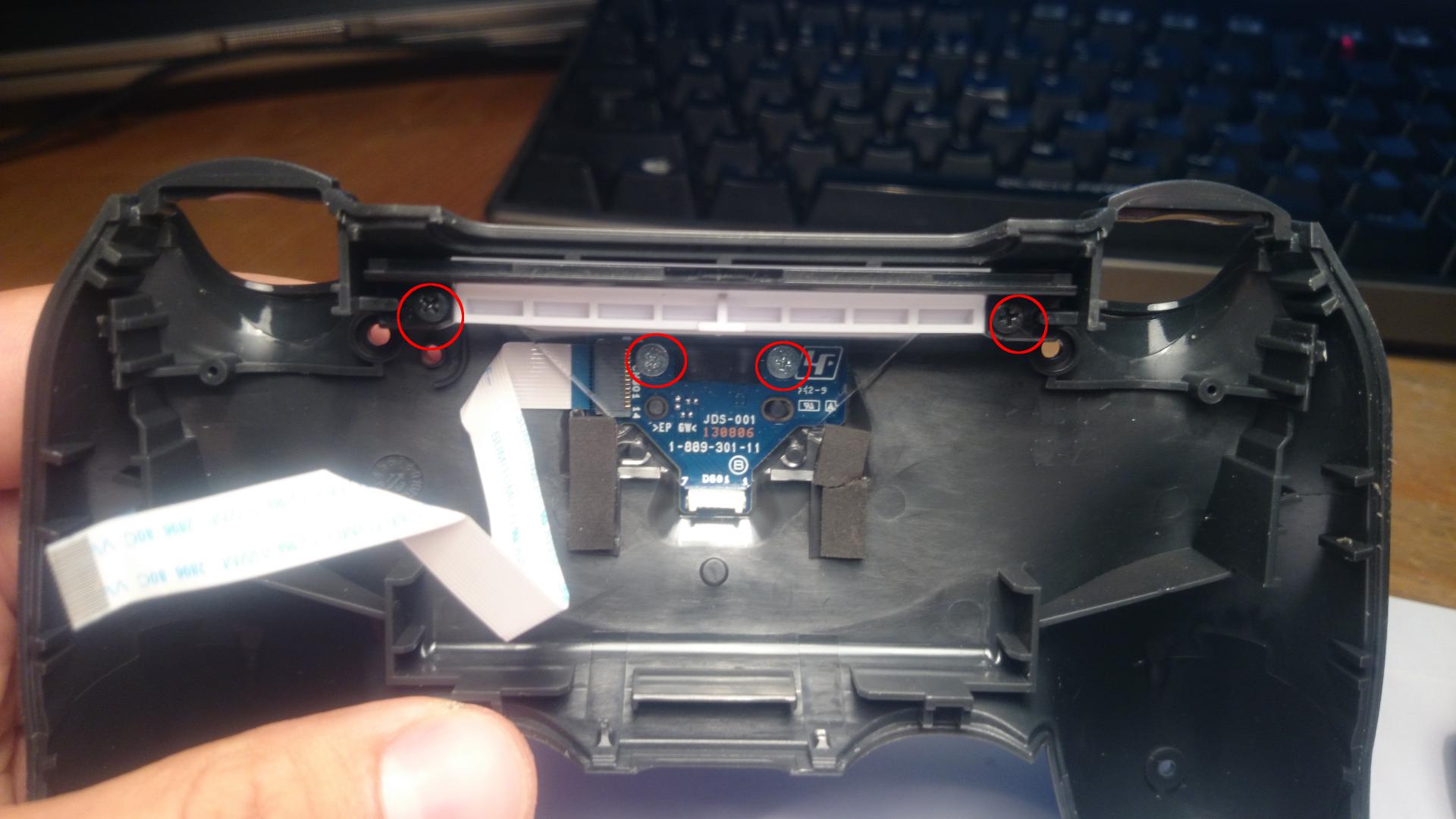

1. Ezúttal csak a Philips csavarhúzóra lesz szükség, a hátlapon egyből 4 csavart találunk

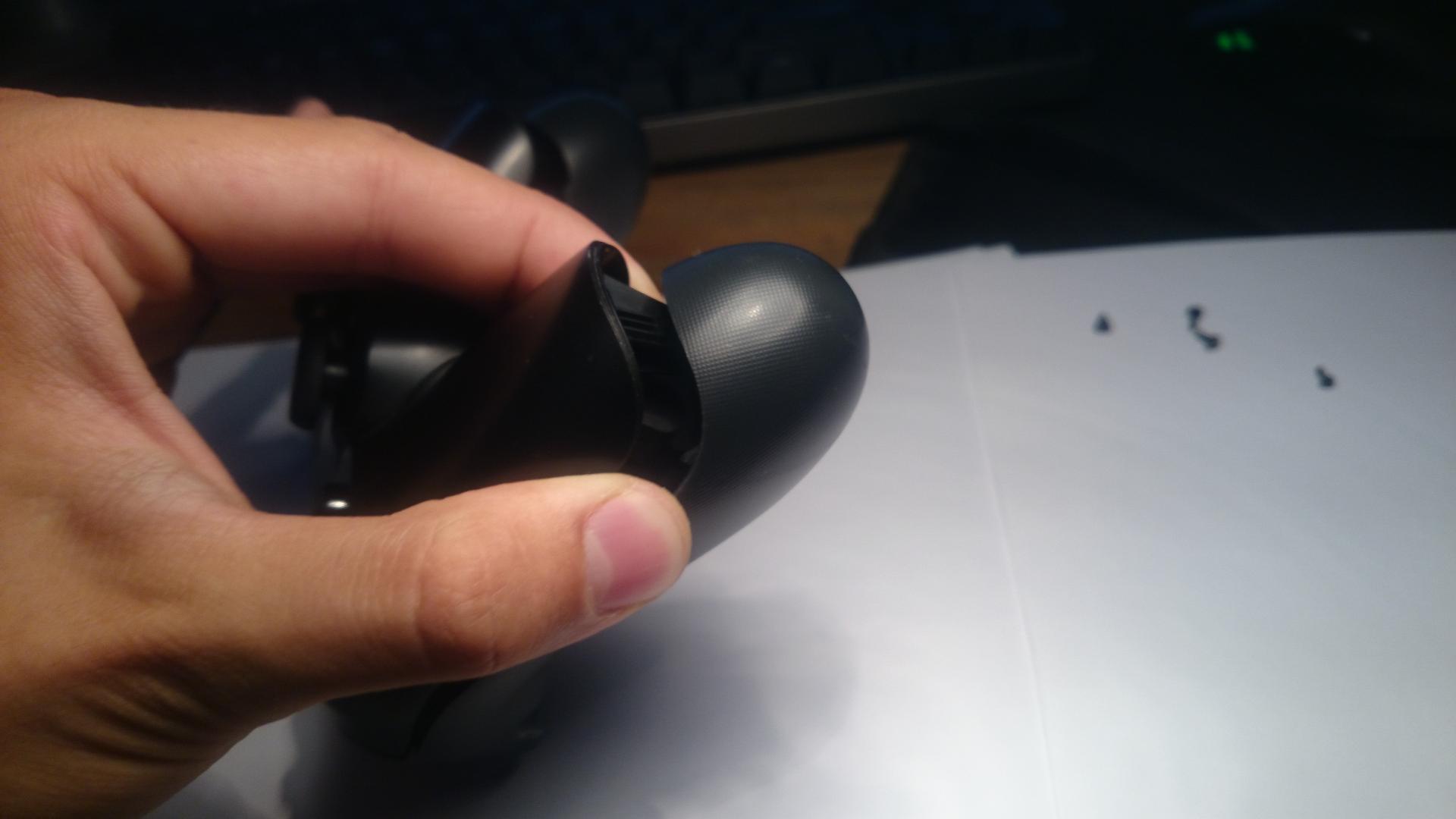

2. most már óvatosan, a markolatok végénél szétfeszíthetjük, majd szépen hátul, középen is

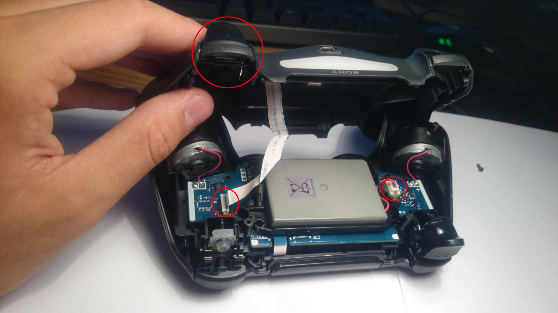

3. óvatosan szét kell emelni a hátlapon. Óvatosan, mert sok esetben hajlamosak az L2-R2 ravaszok beragadni, nehezen jön ki, benne marad. Ez nálam most pont "sikerült", semmi gond, úgyis kivesszük később. Ezután a szalagkábelt és az aksi kábeljét is húzzuk ki!

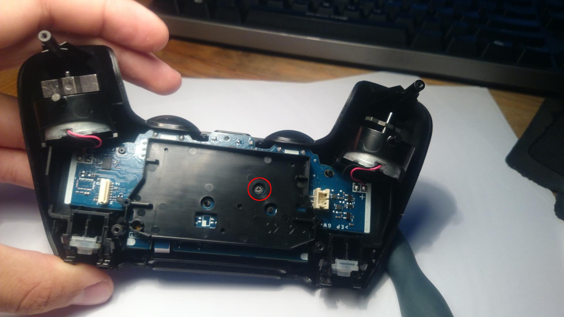

4. Feszegessük ki az R1-L1 gombokat, illetve óvatosan (a rugót ne veszítsük el!) pattintsuk ki az L2/R2 ravaszokat is. Az alattuk lévő gumikat is emeljük ki helyükről. Végül csavarjuk ki az 5., egyben utolsó csavart! A rugónak megvan a saját kis kimart helye a ravaszon és a tokban is.

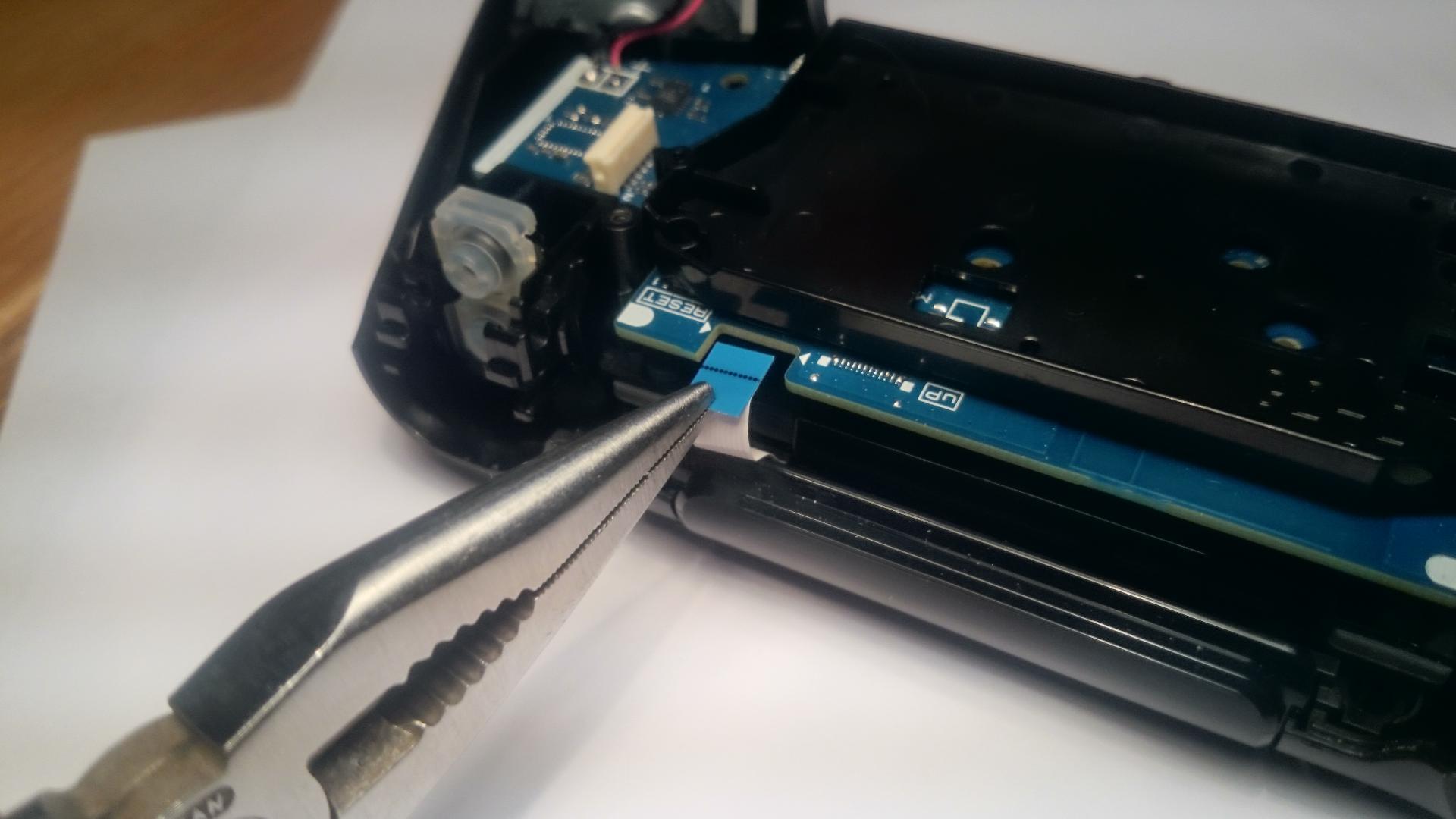

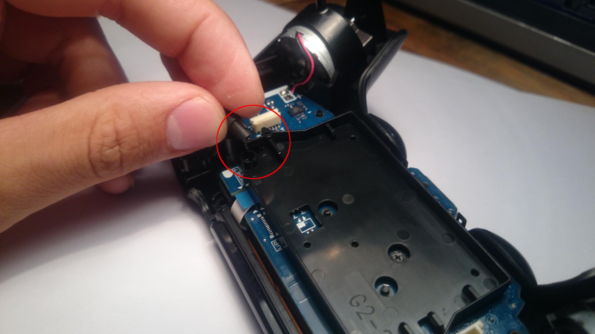

5. Mielőtt elveszítjük, emeljük ki (most már nincs rögzítve) a kis gumi darabot, ami a reset gombot hosszabbítja. Egyúttal a touchpad szalagkábelét is húzzuk le.

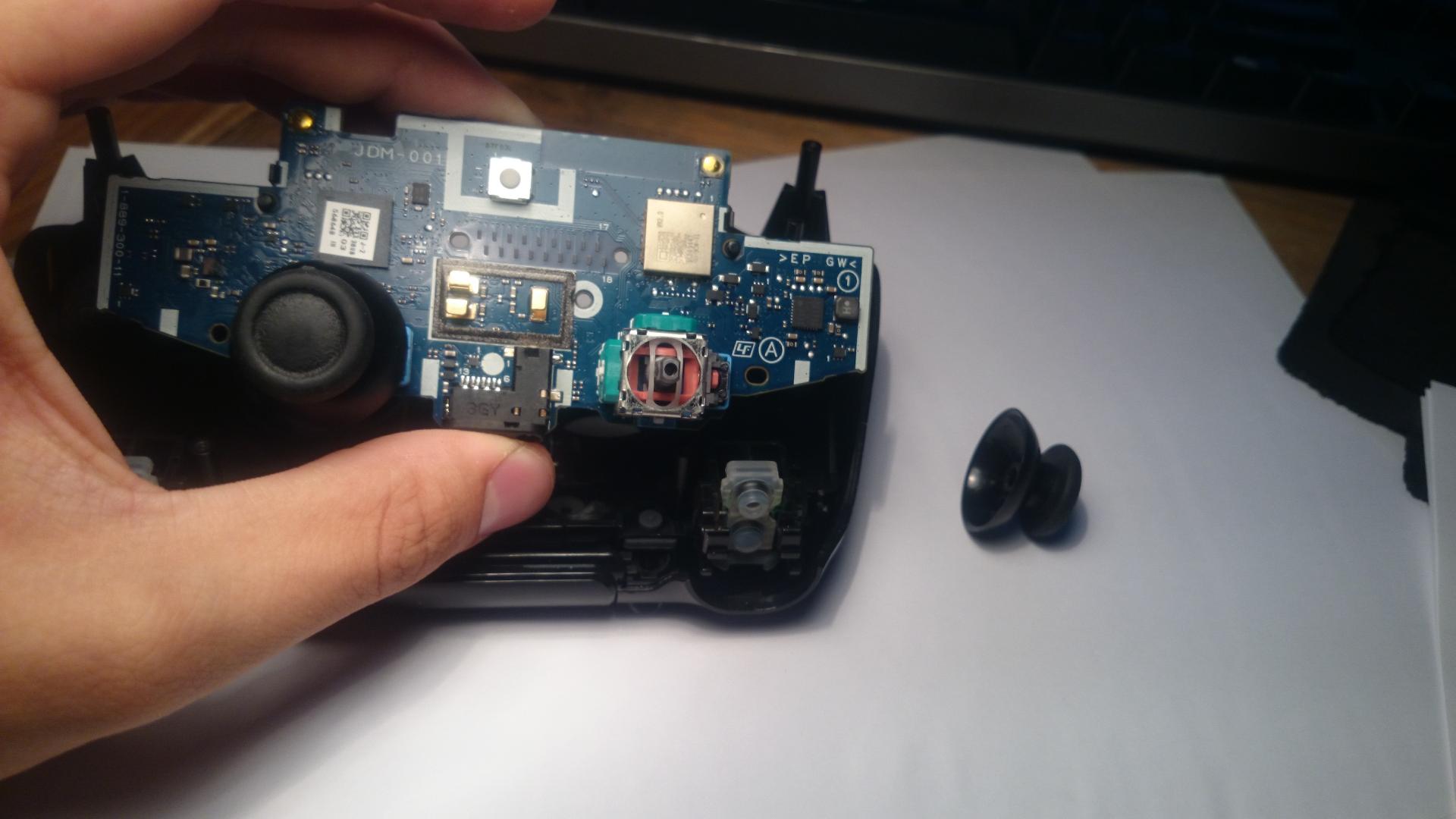

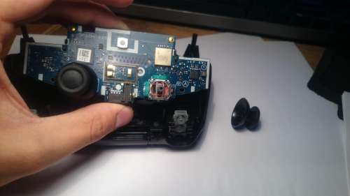

6. most már szabadon felemelhetjük a kis alaplapot, óvatosan, mert két részből áll és könnyen el lehet szakítani a rezgőmotorok kábeleit. Az analóg karokat egyszerűen, határozottan, erősen húzzuk le. Az aksi kis keretét le lehet pattintani az alaplap hátoldalán, így könnyen lehetőség nyílik jóval nagyobb méretű és kapacitású aksik beépítésére.

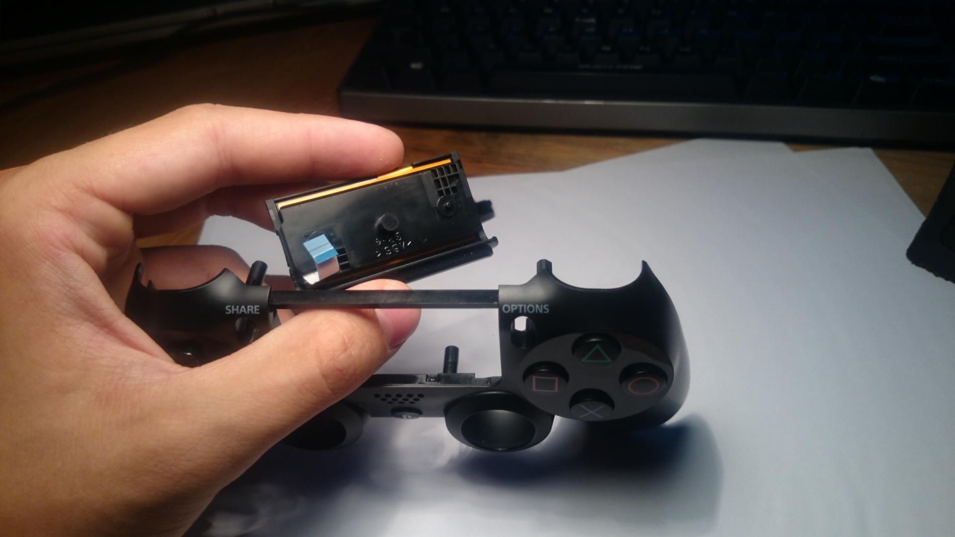

7. A megmaradt felső részből ki lehet fordítani a touchpadet

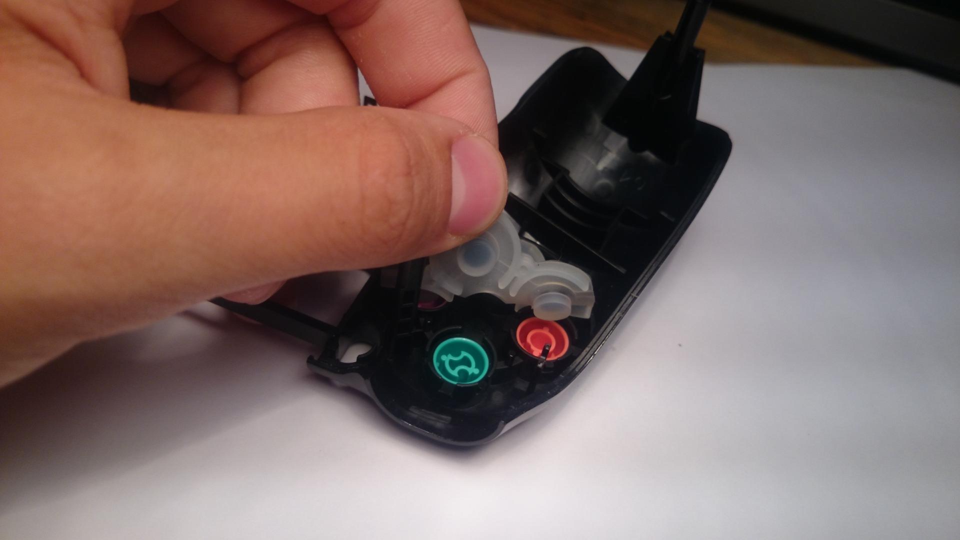

8. a felső részben lévő, gombok alatt rejtőző gumipárnákat emeljük fel, majd kijönnek a gombok is. A PS, Share és Options gombokat is szedjük ki. Ezzel teljesen kiürült a felső rész.

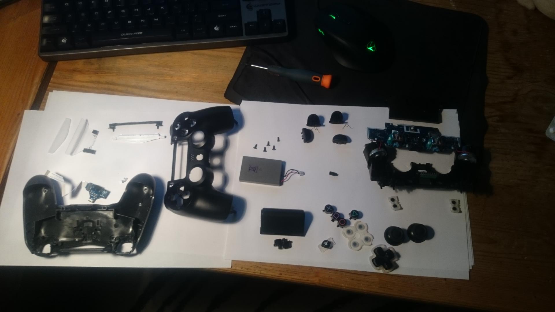

9. az alsó részre áttérve csavarjuk ki a képen látható 2 szélső csavart, emeljük le a fekete és a fehér kis műanyag tartót, majd csavarjuk ki a 2 középső, fémszínű csavart is! Végül emeljük fel/ki a kis nyákot, amin az USB csatlakozó van. Ezzel teljesen szétszedtük atomjaira a DualShock4 kontrollert.

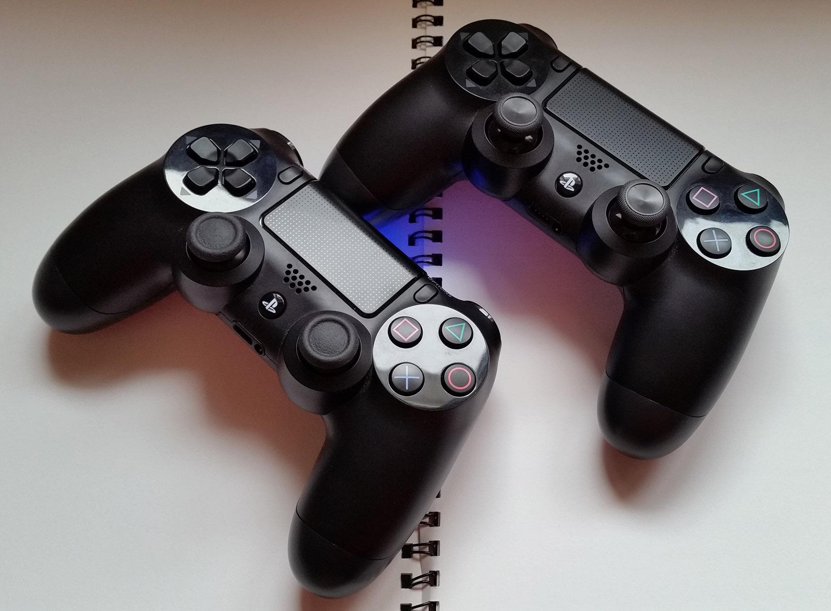

Ezen kívül a szokásos gomb modok élnek, kapni lehet különféle színű, anyagú gombokat.
Érdekesség, hogy a saját analóg karok helyett az Xbox One analóg karjai is tökéletesen illeszkednek, így használhatjuk azokat is.
