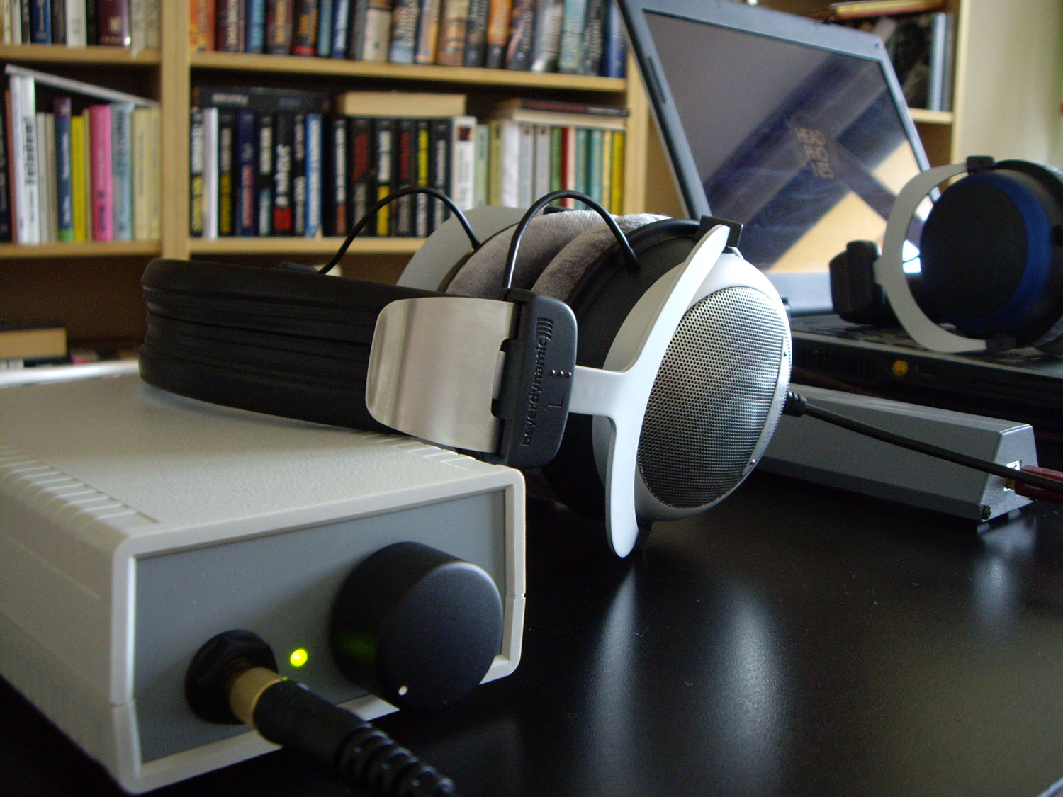

A Presenter mondhatni egyszerű, mint egy szög. Nincsenek rajta ’fölösleges’ szolgáltatások. Erősít. Van rajta egy bekapcsoló gomb, egy poti, bemenetként RCA szolgál és egy darab 6,3-mas fejest dughatunk bele.
Az erősítése 5-szörös, ami igény esetén bármikor csökkenthető.
A készülék pár gramm tömegű összesen. Nehezebb, lógó kábelek könnyen mozgásra bírják.
A műanyag ház erős, jó felépítésű.
A NYÁK 'gyári', ahogy a képeken is látszódik, szóval DIY produktumokra hasonló gányolásról itt szó nincs. A kapcsolás letisztult, hibátlan.
"A" osztályú lévén pár perc után kellemes meleg lesz a doboz teteje.
