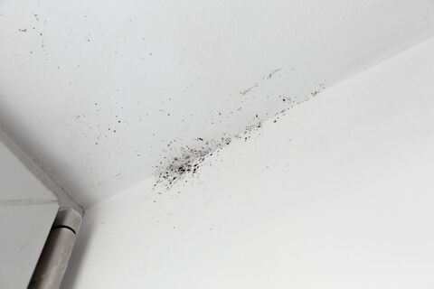

(2) Hőhíd: A hőhidaknál a felületi hőmérséklet alacsonyabb a környezetünkénél, így a levegőben lévő pára ezeken a részeken könnyebben le tud csapódni, ami később vizesedéshez, majd penészedéshez vezethet. Egy ilyen gyakori pont például a ház sarka, ami az eltérő külső és belső falvastagságból adódóan nem egyezik meg, ezzel az egyik legkedveltebb pontjává válik a penésznek.

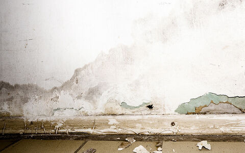

(3) Talajból vagy tetőtérből beszivárgó csapadék vagy nedvesség: Mivel a penészedés melegágya a nedves felület ezért a talaj nedvessége - szigetelés hiányában – vagy a tetőtérből beszivárgó csapadék könnyedén előidézheti a fekete penész megjelenését. A 19. századig a padlóba döngölt agyaggal harcoltak a talajnedvesség ellen. A mészhabarcsra rakott tömör és vastag falak a tömegüknek köszönhetően meggátolták a talajnedvesség okozta felázásokat. A bitumenes vízszigetelések a 20. század elején kezdtek elterjedni és használatuk kisebb-nagyobb módosításokkal a mai napig fennáll. Abban az esetben, ha a falak körben nedvesek, akkor a vízszigeteléssel van probléma, aminek javítása a ház szerkezetére nézve elengedhetetlen.
(4) Csőtörés vagy szivárgás: Ha vizes a fal, de nem az egész ház körül, hanem koncentrált területen jelenik meg, akkor gyanakodhatunk csőtörésre vagy szivárgásra

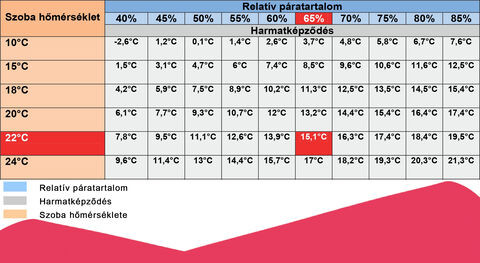

A harmatpont az a hőmérséklet, melyre a szoba levegőjének le kell hűlnie, hogy a benne lévő pára kicsapódjon. A harmatpont megállapításánál azonban több szempontot is figyelembe kell venni, mint például a hőmérséklet és a levegő nedvességtartalma. Lényegében a hidegebb levegő kevesebb vizet bír el, míg a melegebb többet. Azonban teljesen felesleges felfűtenünk otthonunkat 21°C–ra, ha az ablak feletti áthidalóknál, vagy hőhídaknál a fal hőmérséklete csupán 14°C, ugyanis a pára akkor a hideg felületre fog kicsapódni. Elmondható, hogy a fal belső felületi hőmérséklete körülbelül 14-16°C-on éri el a harmatpont közeli állapotot. Ebben az esetben gyakran azt érezzük, hogy a fal kellemetlenül hideg, és ez kihat a körülötte lévő levegőre is. Hőszigeteléssel azonban könnyen elérhetjük harmatpont feletti hőmérsékletet (ami 17-18°C-os fal belső felületi hőmérsékletet jelent), még akkor is ha kinti -10°C-ot mérünk.
Gyakorlati példával élve, amit a táblázatban piros színnel jelöltünk: Amennyiben egy hideg sört kivesszük a hűtőből és lerakjuk az étkezőasztalra, akkor az üveg falán rögtön észrevehetjük a páralecsapódás jeleit. Ez a piros színekkel jelölt számokkal úgy értelmezhető, hogy ha a szobában 22°C-ot mérünk, a levegő páratartalma pedig 65%, akkor a hűtőből kivett 5°C-os sörösüveg külső felületén addig marad meg a pára, amíg az el nem éri a 15,1°C-os hőmérsékletet.
Egy másik példával élve, télen a kinti hideg levegő mellett, ha otthonunkban 22°C van és 65%-os a páratartalom, akkor a fal azon részeinél ahol 15,1°C-nál alacsonyabb a hőmérséklet, lecsapódik a pára és egy idő után megindul a penészedés. Nyáron a száraz és meleg levegőnek köszönhetően védve vagyunk a penész megjelenésétől, mivel a külső és belső hőmérséklet hasonló. Télen és ősszel azonban jó ha, fokozottan odafigyelünk a megelőzésre.

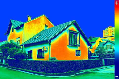

A hőkamerával készített hőképek adják talán a legpontosabb képet arról merre veszíti el otthonunk a legnagyobb mennyiségben a meleget. A technológia segítségével aztán a hibákat könnyedén kijavítjuk, aminek köszönhetően javul az energiahatékonyság, valamint a súlyosabb károk vagy éppen energiaveszteségek is elkerülhetőek lesznek.
