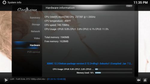

Amikor már nem kapcsolt le elkezdhettem az alap tesztet. A menü gördülékeny még 800MHz-re levett CPU-val is. Ezt követően elindítottam pár mkv videót és hagytam órákig futni. Látható, hogy a CPU terhelés alacsony még viszonylag magas bitráta mellett is. Magasabbal is elbír, de minden printscreent egy eldobott képkockával honorált.

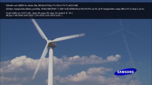

A sima MPEG-2 viszont már meghaladta a gép tudását. Az eredeti kernellel szaggatott, 4-es kernelnél meg folyamatosan bufferelt. A deinterlacing sem ment rendben, de ez a Samsung demó általában megfekszi a legtöbb lejátszó gyomrát.

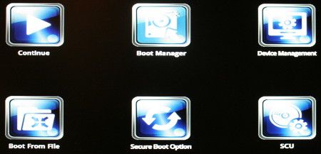

Ami triviális dolognak tűnik nem is annyira egyszerű. Na nem azért, mert megoldhatatlan, hanem azért, mert nem hajlandó bármiről elindulni a gépezet. Az alábbi leírás alapján egy USB meghajtóra telepített rendszert lehet összehozni többé-kevésbé. Az EFI-be az ESC-et nyomva lehet belépni, ahol egy egyszerű grafikus menü jön be.

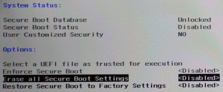

Első lépésként a secure boot optionban ki kell kapcsolni az "enforce secure boot" opciót ahhoz, hogy el tudjunk indítani a rendszert.

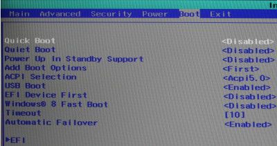

Ha ez megvan, akkor az SCU menüben lehet a gépet beállítani, hogy tudjon USB-ről bootolni. Az alábbi beállításokat telepítésnél használtam, később a timeout értékét levettem, hogy gyorsabban induljon a gép.
