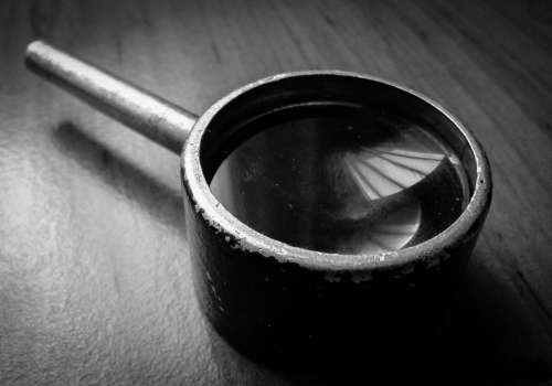

Ez a valami nem volt más, mint egy nagyító. Teljesen homemade megoldás, nem tudtam mire számíthatok tőle, de kipróbáltam és bevált.

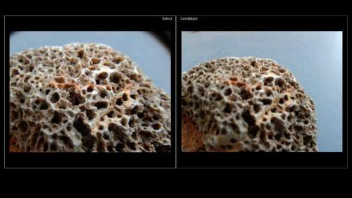

Olyannyira, hogy kb. a felére csökkentette a fókusztávolságot:

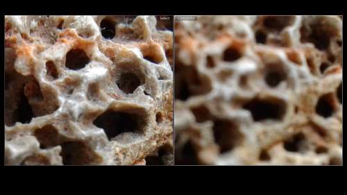

Zoomolva:
Kaptam is az alkalmon, kimentem a természetbe és végre megörökíthettem olyan részleteket is, amit már a kezdetektől szerettem volna. Bár ez még csak egy mobiltelefon és egy nagyító párosa, mégis olyat dobott az Ace 2-m kameráján, ami számomra már lenyűgöző volt. Persze ez a fényképezőgépek makrófunkciójától és a különböző előtételi lencsék teljesítményétől fényévekre van, de mobilos berkekben egész jónak mondható.

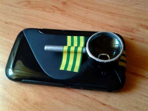

A megoldás egyben
Aztán pár kép után rájöttem, hogy nem az igazi, ha elé tartom a nagyítót - mert bemozdult jó pár kép, így a fent látható, idegen emberek számára is nagyon szórakoztató, ám kényelmes megoldást választottam.
