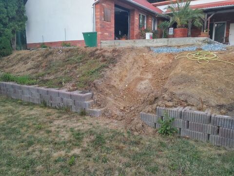

Kiástam a leendő lépcső helyét, majd a bal oldalára, ahova magasabb támfalat terveztem, megástam és vasalt alapot betonoztam édesapám segítségével. (Mivel több, mint egy méter magas lett.)
Az alap enyhén hátrafelé dől, mivel a támfal is hátrafelé dől majd.
A jobb oldali íves támfal (Florakosár normálkő) és a lépcsőt oldalról határoló BETONEpag floramaxi nem olyan magasak, így elég volt a döngölt bazalt zúzalék alap is. Normálkövek lyukaiba vascsövet vagy 10 mm-es beton vasat vertem le.

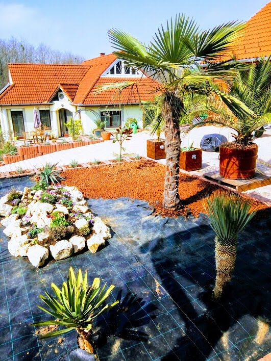

A két melléképület előtti beton placc egy részét feltörettem, helyére flora maxival körbefogott kert és térköves feljáró került. Azért az alap kiásása, bazalt ágy elkészítése, szintezése eltartott egy darabig.
Néhány köbméter kevert földet töltöttem bele (kerti föld, tőzeg, perlit, 0-4-es sóder)
Következő tavasszal beültettem a mediterrán kertet
Agrofólia és lávakő
Lávakövet zsákokban lehet vásárolni, 1500-2000Ft/20kg áron.(ha jól emlékszem és számoltam kb. 0.5 m2 elég 1 zsák 3cm vastagon terítve) Mulcs helyett alkalmazható: tartósabb, és a fekete rigók nem szórják szét.
