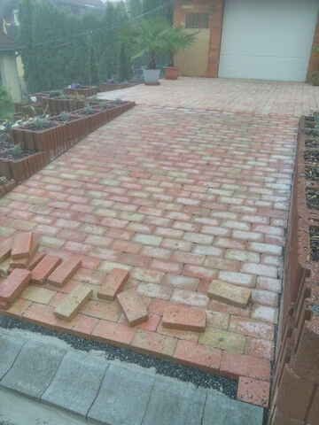

Majdnem mindenhol sárga-piros Barabás téglakövet használtam. Egy -kevésbé szem előtt lévő - helyre ház mellől bontott régebbi térkő került. Téglakő jól "vágható" hobbi pl GÜDE térkő-roppantóval, így nem kergettem őrületbe a szomszédokat a flex hangjával.
A töredezett régi beton placcra 2-4mm-es (por nélküli) bazalt zúzalékba helyeztem a térkövet (kb 2-4cm-es vastagságú a bazalt zúzalék) Másik lehetőség leragasztás lett volna trasszcement alapú vastagágyazatú ragasztóval, de inkább a zúzalék mellett döntöttem. Az alap nem volt túl stabil.
A placcot 30cm magas szegéllyel vagy floramaxi kosárral zártam le.
Feljárót is letérköveztem, a képen látható minden szükséges "sporteszköz"
Végét K szegéllyel zártam le
Aztán 2 év múlva még megtoldottam (sajnos a térkő m2 ára 3100Ft-ről 4800-ra nőtt ) Még hogy nincs infláció...
