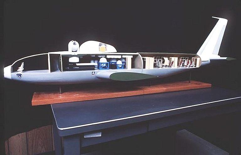

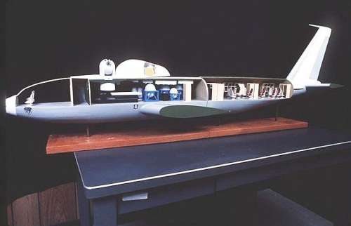

Az NKC-135A belső felépítése

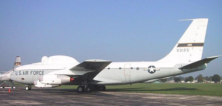

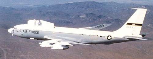

Az NKC-135A a földön....
A siker után úgy döntöttek, hogy itt az ideje gépre szerelni a lézert. Az NKC-135A (N = kísérleti, KC = légi utántöltő, mivel egy KC-135-ösből alakították át a gépet) Légi Lézer Labor (Airborne Laser Laboratory, ALL) 1975-ban elkezdte a tesztrepüléseket. A cél lelövése nem éppen sétagalopp, három lépésben jut el oda a rendszer, hogy végrehajtsa:

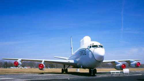

...a levegőben...

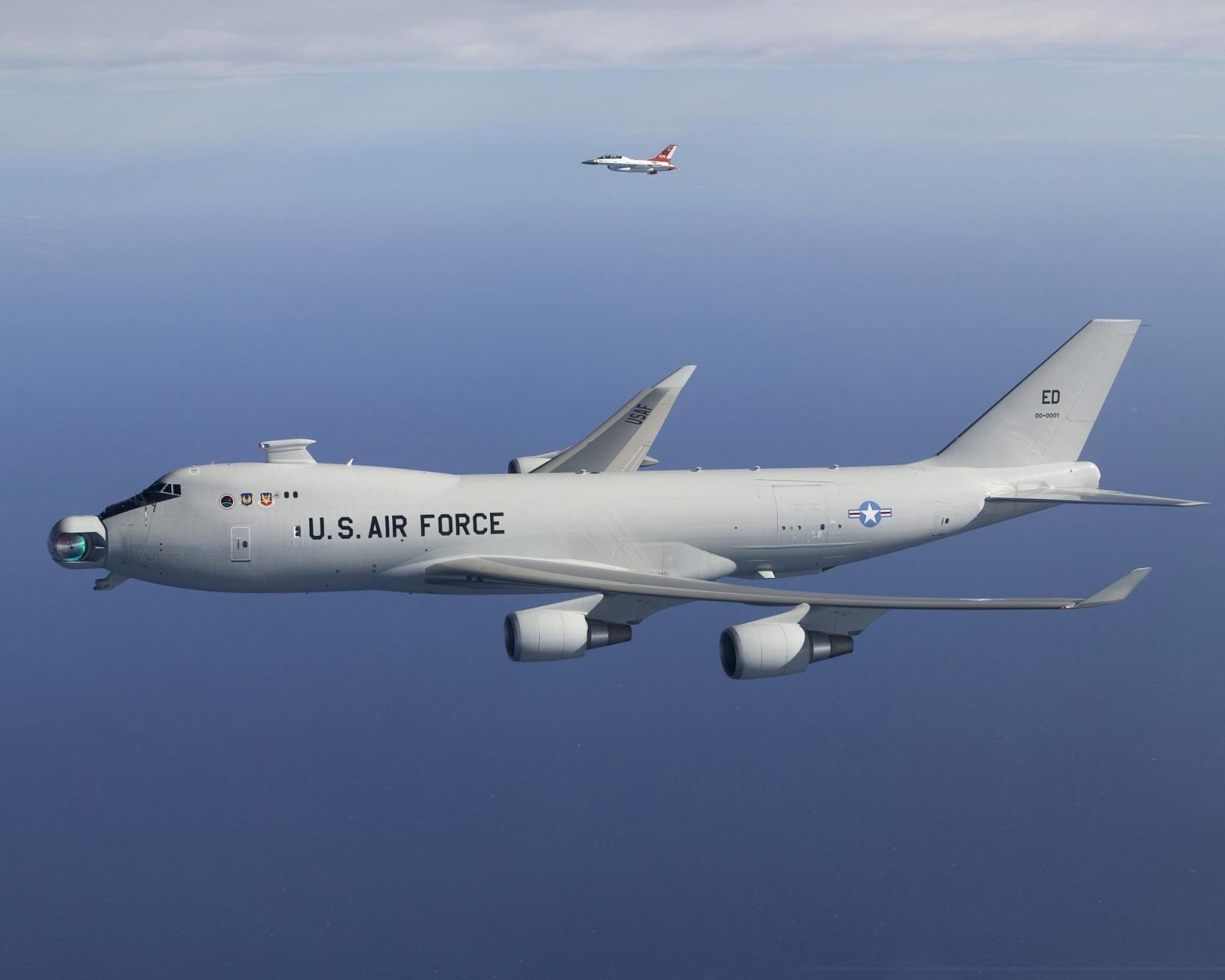

YAL-1A, a majdnem megvalósult...
A válasz a COIL (chemical oxygen iodine laser, Kémiai Oxigén-Jód Lézer) nyújtotta, amelynél egy speciális kémiai eljárás generálja a lézert, ami klórgáz, jód, hidrogén-peroxid és kálium-hidroxid reakciójából születik. A gépen még két további lézer kap helyett, TILL (track illuminating laser, követő-megvilágító lézer) és BILL (beacon illuminating laser, jelző-megvilágító lézer). A TILL még csak megállapítja, hogy a célpont helyzete pontosan mi a géphez képest, illetve pontos távolságot ad meg, ezután a BILL-el lövik meg a célt, megvizsgálva azt, hogy a célpontig milyenek a légköri viszonyok, hogy torzítja a légkör a lézernyalábot. Ezen adatok alapján a fő lézer tükrét megfelelő fókuszra állítva nyithat tüzet a COIL, amely (az akkori várakozások szerint) mintegy 4-6 másodperces idő alatt átégeti a rakéta vékony fém burkolatát, és berobbantja az üzemanyagát - ha folyékony hajtóanyagú rakétáról beszélünk, mint a SCUD. Ha modern, szilárd hajtóanyagú rakétáról, akkor remélhetőleg annyira megrongálja, hogy a vibráció, légellenállás és a gyorsulás közben fellépő erőhatások széttépik a meggyengített rakétatestet.
A YAL-1A, jól látható a fő lézer tornya és tükre

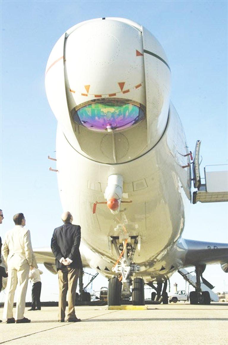

A YAL-1A tornya, amely a tükörrendszer házaként is szolgál

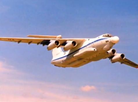

A Berijev A-60
A teljes képhez hozzá kell tenni, hogy az oroszoknak is volt/van egy hasonló programja, ez az 1980-as években elég jól haladt, de aztán pénzhiány miatt 15 évre leállt. 2010-ben állítólag újra repült a gép, ám a lézere nem tudni, hogy működőképes-e. A gép mindenesetre úgy tűnik röpképes.
Az elemzések szerint ez nem rakétavédelmi, nem is vadászgépek elleni, hanem inkább a kémműholdak megvakítására szolgálhat. Ehhez sokkal kisebb energiájú lézer is elegendő, a kémműhold optikája ugye szépen összegyűjti a beérkező fényt, és ha az éppen egy nagy energiájú lézernyaláb, ami így koncentrálva éri a CCD-t... nos, akkor az ennek hatására nagy eséllyel sértődötten elfüstöl.

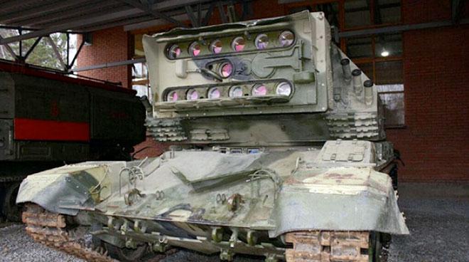

A szovjet "lézertank"
Amúgy a szovjetek igencsak az élen jártak a szilárdtest lézerek terén (ie.: hozzávetőleg az 1980-as években jártak ott, ahol ma az amerikaiak), még lánctalpas alvázra épített lézerük is volt, amely az ellenséges aknagránátok, rakéták ellen védte volna a harckocsikat, illetve megvakíthatta volna az ellenséges optikákat (pl. harckocsik célzórendszerét) illetve a kezelőszemélyzetüket. A rubinlézer teljesítményéről nem találni adatot, de feltehetően 30-60kW körül lehetett (amely alapján viszont az eredeti feladatkörét nem biztos, hogy hiánytalanul be tudta volna tölteni). A pénzhiány persze ezt is tönkre vágta, és rendszerbe sosem állt.

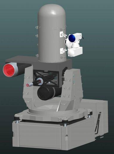

Számítógépes ábra a LaWS-al (a bal oldali "piros") felszerelt Phalanx rendszerről
