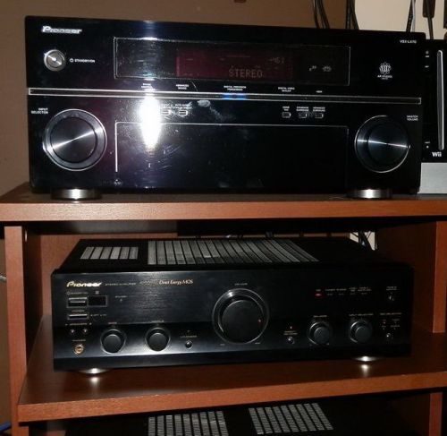

Itt egy házimozi erősítő van felül, és egy sztereó erősítő alul, amelyen lehet kapcsolni a direct módot:
