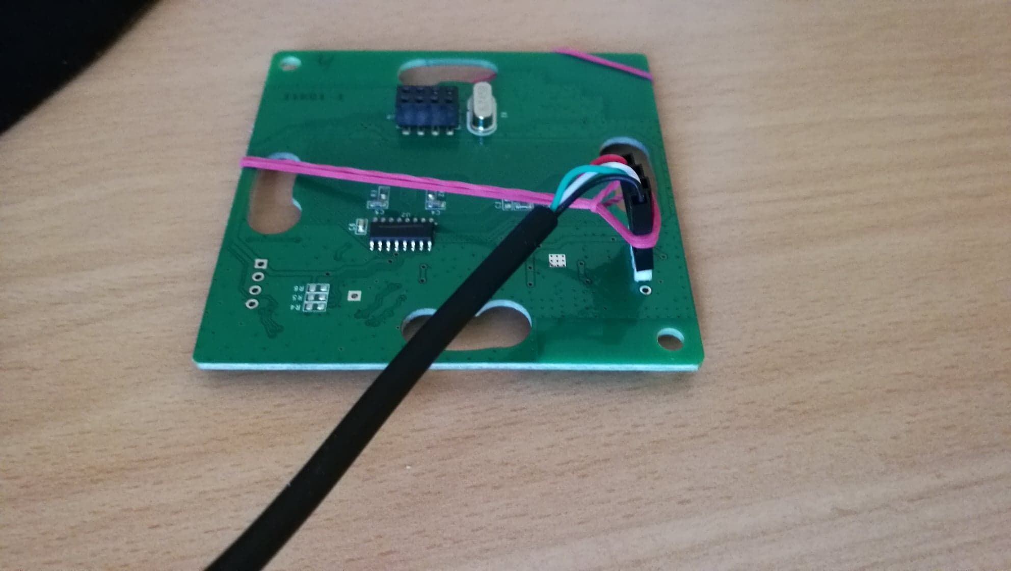

Kiegészítés 1:
Ha nem tudsz / akarsz / szeretsz forrasztani, akkor így is meglehet oldani:
[Forrasztás helyett]
Működik, a relét és a kapcsolót is így frissítettem.

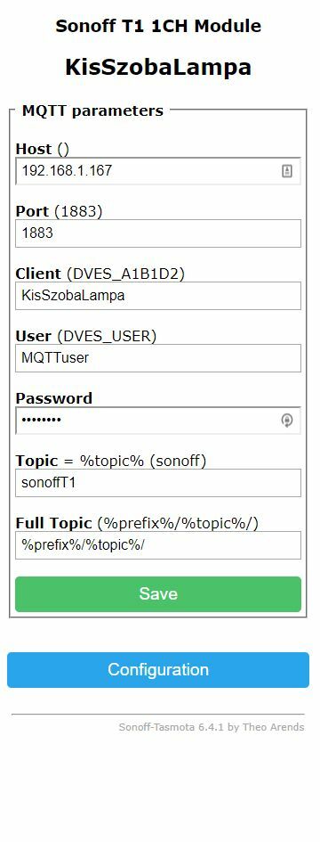

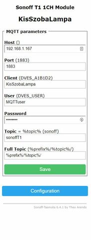

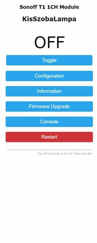

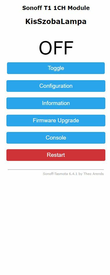

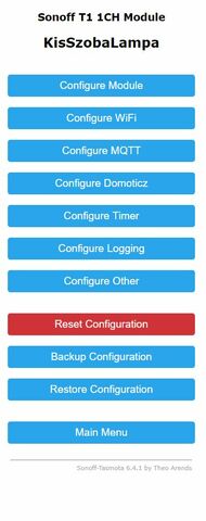

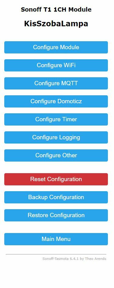

A Sonoff kapcsoló IP címét beírva a böngészőbe elénk tárul a Tasmota kezelőfelülete. Itt navigáljunk a Configuration >> Configure MQTT beállításokra.
Amiket itt be kell állítanunk:
Host: a HA-t futtató eszköz IP címe
Port: 1883 (default)
Client: egyedi azonosító a kapcsolóhoz
User: broker configjában megadott felhasználó
Password: User: broker configjában megadott jelszó
Topic: maradhat az alap sonoff is, a könnyebb azonosítás miatt írtam utána aT1-et, ami a kapcsolóra utal.

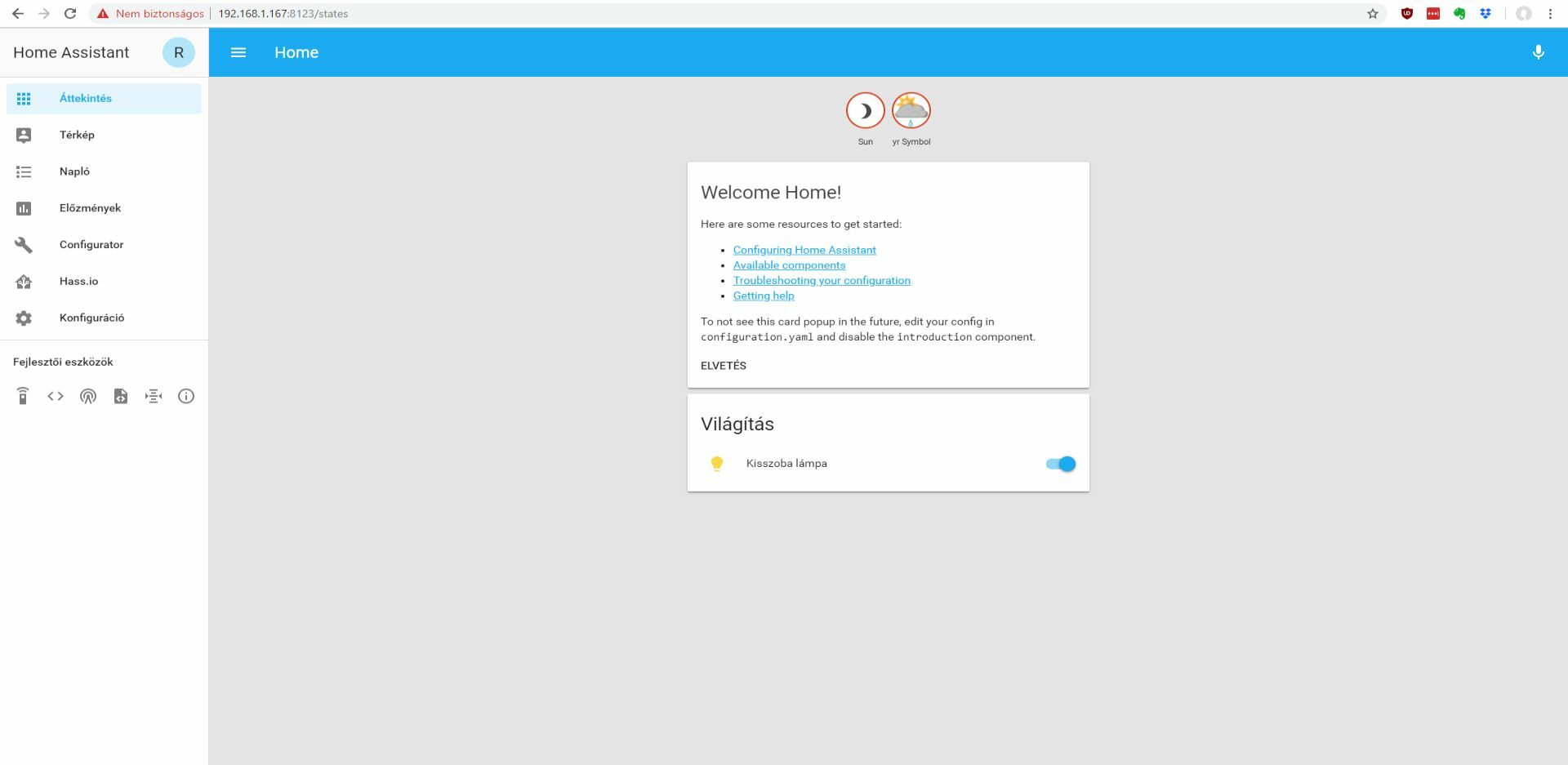

Amennyiben a kapcsoló sikeresen csatlakozott a szerverünkhoz, ismét térjünk vissza a configuration.yaml szerkesztéséhez és adjuk hozzá az alábbi sorokat:
# Sonoff T1 kapcsoló - Kisszoba
light:
- platform: mqtt
command_topic: "cmnd/sonoffT1/POWER"
state_topic: "stat/sonoffT1/POWER"
qos: 1
payload_on: "ON"
payload_off: "OFF"
retain: false
Nevezzük el a kapcsolót, a topicoknál egyezzen meg a kapcsoló beállításainál megadott topic névvel.
Kód elment, validálás, újraindítás.

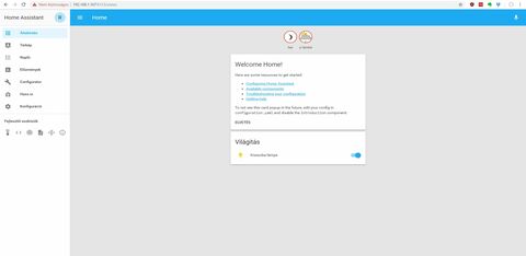

Ha mindent jól csináltunk, akkor meg kell jelennie a kezdő képernyőnkön a kapcsolónak.
A Basic relé esetében ugyan ezek a lépések, eltérés annyi, hogy a kódban a light helyett switch szerepeljen.
