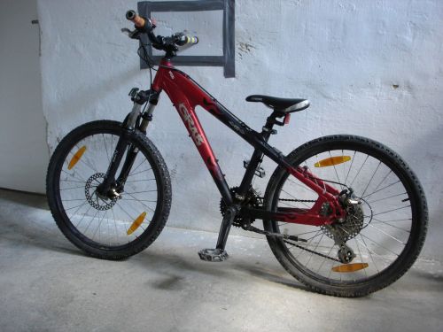

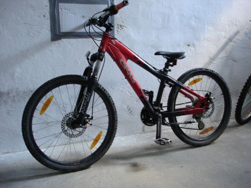

Jöjjön a választottról két kép, ami matrica szerint is az Intersport tulajdonát képezi:
Ronda, nagyon...
Innen sem szebb...
Ezeket a képeket látva, azt hiszem nincs olyan ember, aki ne gondolkodna el azon, hogy ebből valamit ki lehet-e hozni, és ha igen, akkor pontosan mit is. Ebben az állapotban még bennem is megmozdultak azok a bizonyos kételyek, de ott volt az a nyugalmi tényező, hogy nem ok nélkül választottam a rengeteg opció közül, ráadásul elég sok mindent lehetett hasznosítani róla, és ez már egy elég nyomós érv volt, ami mellette szólt.
