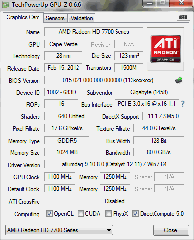

VGA: HD4670 és HD7770 Gigabyte GV-R777OC-1GD
